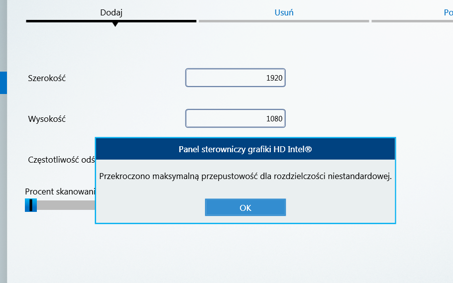

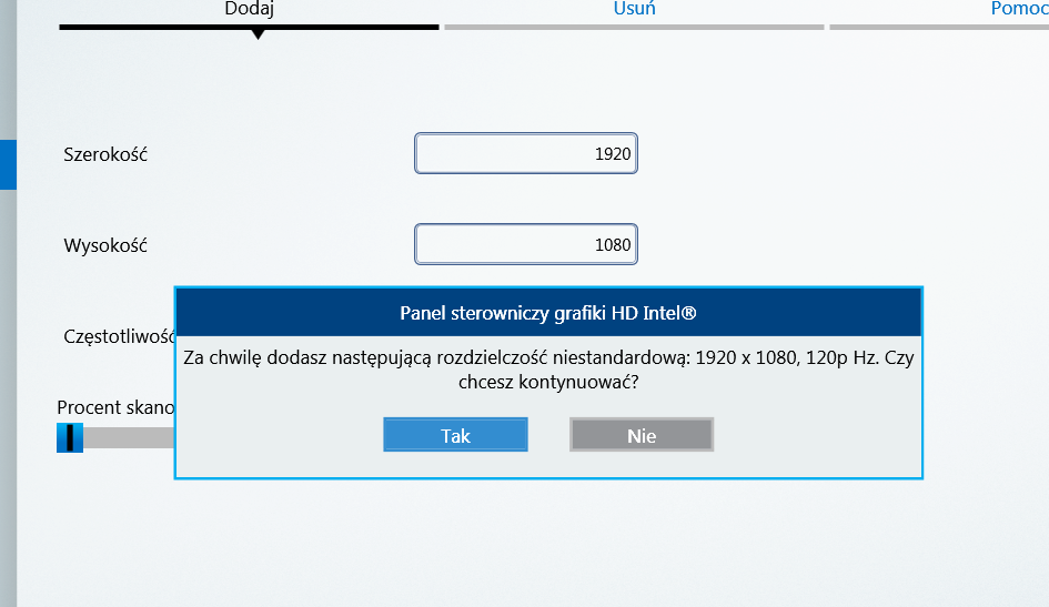

    Zastanawia mnie pewna sprawa. Ustawiłem sobie 1920x1080 na 120hz Hz i to ustawienie przeszło test i jest monit czy zapisać to ustawienie. Oczywiście klikam zapisz ale nie pojawia się na liście nowa opcja rozdziałki rozdzielczości z odświeżaniem.
    Jak bym nie kombinował to zawsze jest 60Hz. Czasami wskoczy ustawione 75Hz ale po kilku sekundach schodzi na 60Hz.
    Czy tą matryce da się w ogóle coś podkręcić?
    Testuje na gtx 765m ( laptop to GT72S) bo na intelu to nie wiele jest opcji do nie standardowej rozdzielczości i odświeżania.
    Kiedyś kolega pisał mi że mam zablokowany pixel clock i żeby podnieść odświeżanie to trzeba to odblokować. Dla mnie to trochę czarna magia więc wolę najpierw tu speców wypytać. ;)
    Edit
    W panelu Intela też można ustawiać co się chce ale ewidentnie jest blokada matrycy aby wprowadzać tylko 48Hz lub 60Hz
    Matryca B173ZAN01.0 4k 60hz - Czy da się ją choć trochę podkręcić?Matryca B173ZAN01.0 4k 60hz - Czy da się ją choć trochę podkręcić?
    Nawet 61Hz nie wejdzie
    Ma ktoś jakiś pomysł aby tą blokadę ominąć?

    Po co piszesz, że podkręciłeś do 120hz w 3k (co to za rozdzielczość w ogóle) albo 120hz 1080p skoro jednocześnie twierdzisz, że żadne z tych ustawień nie działa? To tak jakby pisać że się podkręciło procesor do 10 Ghz z tymże komputer się nie uruchamia.
    To o czym Twój kolega wspominał niestety nie maa zastosowania w Twoim przypadku gdyż u Ciebie grafiką rządzi Intel a do niego Pixel Clock Patcher nie istnieje.
    Ściągasz CRU, odpalasz, w górnym okienku "detailed Resolutions" klikasz Add. Ustawiasz rozdzielczość i częstotliwość odświeżania (czyli np 2160p i 61hz). Na górze możesz standardy synchronizacji. O ile się orientuję znaczenie mają tylko 3 środkowe czyli LCD standard, native i reduced, największe szanse masz chyba z tym ostatnim bo skutkuje on najmniejszą ilością przesyłanych danych. Wybierasz któryś z nich, dajesz ok. Następnie używasz restart.exe (pobiera się razem z CRU używasz go za każdym razem gdy chcesz dodać albo edytować nową rozdzielczość). Po jego użyciu dana rozdzielczość powinna być dostępna z poziomu panelu sterowania intela. Ustawiasz i sprawdzasz czy działa. Jeśli nie działa no to trudno, w teorii możesz sam pokombinować z manualnymi ustawieniami ale wątpię byś znalazł jakąkolwiek pomoc w tej kwestii.

    Dla ogólnej informacji że cześć ustawień jest od razu odrzucana a część niby została zaakceptowana ale tego ustawienia.na liście
    Trochę posiedziałem nad tą matrycą.i w 4l można ją podkręcić 4.5Hz
    Zejście z rozdzielczości nie zwiększa potencjału kręcenia (a miałem taką nadzieję że przy FullHD będę miał 120Hz)
    Tak że ta matryca jest idealnma jeśli chodź o obraz ale o kręceniu można zapomnieć í to nie zależnie czy zasila ją intel czy gtx

    Ale to tak jakby wejść do biosu, wpisać mnożnik taki że taktowanie procesora wynosi 10GHz i nacisnąć enter, a potem stwierdzić, że płyta i bios zaakceptowały to taktowanie x)
    Te kilka herców więcej nie brzmi tak źle biorąc pod uwagę że część monitorów nie podkręca się w ogóle. A już zwłaszcza w 4k. Na 120hz w 1080p to raczej nie miałeś co liczyć.
