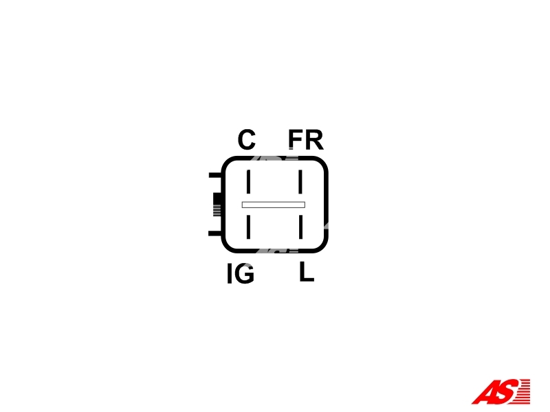

    Witam. Czy ktoś podpowie mi jak podpiąć alternator AHGA50, aby go sprawdzić na stole, przy pomocy wiertarki i miernika. W kostce są 4 piny i na obudowie jedna śruba na przewód. Z góry dziękuję za pomoc.

    Oprócz wymienionych przez Ciebie narzędzi, konieczny będzie jeszcze akumulator. Bez niego alternator się nie wzbudzi.
    Podłączenie:
    Oczywiście minus akumulatora do obudowy alternatora, a plus do śruby prądowej na alternatorze.
    W kostce IG do plusa akumulatora
    L do żarówki, a drugi koniec żarówki do plusa akumulatora.
    Wiertarka na maksa i wtedy pomiar napięcia. Najlepiej zrobić bezpośrednio na wyjściu alternatora.
    Tu masz rozrysowaną kostkę.
    Honda VII - Jak podpiąć alternator AHGA50 do testu na stole?
    I proszę - nie pomyl polaryzacji akumulatora.

    I pamiętaj, że jeśli będzie ładował 15V+ to jest dobrze ze względu na brak częstotliwości podanej na C.

    Dziękuję wszystkim za pomoc, szczególnie El Tomasso. Alternator wzbudził się, kontrolka zgasła, ładowanie 14,5 V.
