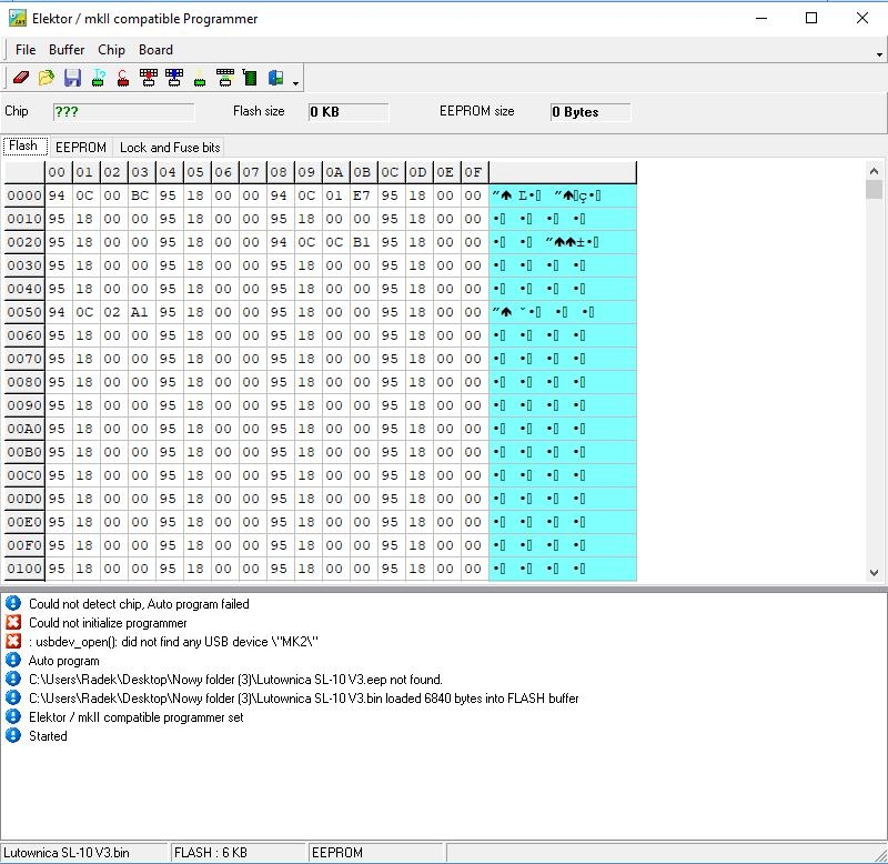

    Programator AVR PROG MKII w wersji sprzedawanej przez firmę SIBIT po dzisiejszej aktualizacji Windows przestał działać z Bascomem.
    Wyświetla mi się takie coś przy próbie programowania:
    Programator MK2 nie działa po aktualizacji Windows
    Próbowałem odinstalować urządzenie i zainstalować ponownie, ale nic to nie dało.
    W menedżerze urządzeń nie zgłasza błędów, a sterownik twierdzi, że jest OK.
    Jakieś pomysły jak to naprawić?

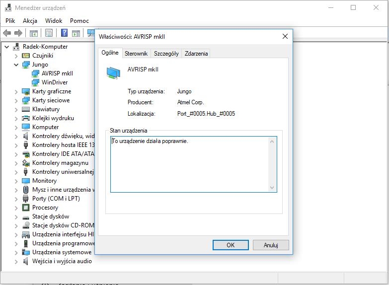

    J_23_666 napisał:
    Hejka
    Podłącz programator do komputera i pokaz jak wygląda Menedżer Urządzeń. Trzeba prawdopodobnie na nowo wgrać sterownik zalecany przez producenta.
    dasej napisał:
    @Press Masz W10, Trzeba przy pomocy libusb "wytłumaczyć" windzie jak ma z niej korzystać.
    Byłby kolega uprzejmy obszerniej dla mało wtajemniczonego w Windows? Lub jakiś link jak to zrobić?

    Ok. Problem rozwiązany. Jak zwykle mało czasu to się działa nie myśli ;)
    Pobrać ze strony producenta program Zadig.
    Podmienić sterownik za jego pomocą dla MK2 na libusbK (v3.0.7.0)
    Pozdrawiam i dziękuję za zainteresowanie :)
