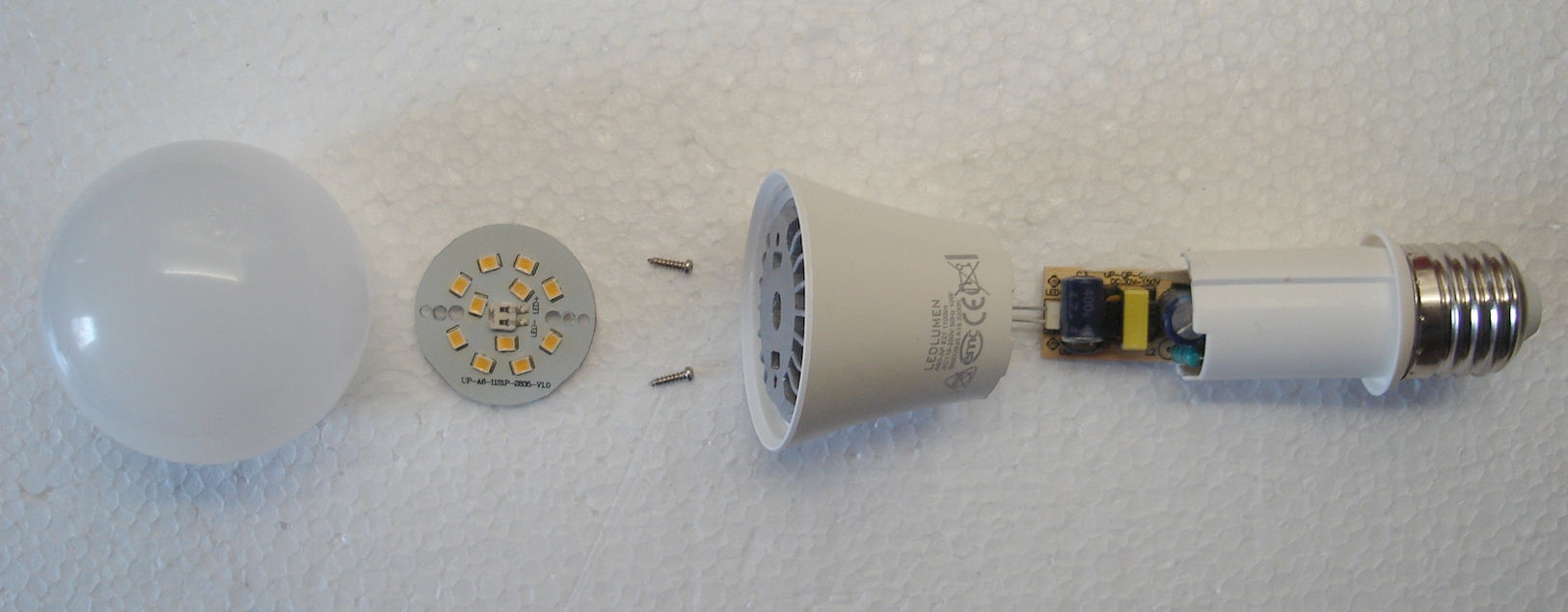

    Jedna z lepiej zrobionych lamp LED, którą kiedyś polecałem; 1055lm/10W(odp.75W)/Ra>80
    Przetwornica CC opisana jako DC:30V-150V na MT7812, diody 2835 Epistar 11szt. w połączeniu szeregowym, na wejściu 230V, warystor 7D471K + prost filtr RC.
    Korpus radiatora waży 60 gramów otoczony bardzo twardym plastikiem.
    Lampa prawie całkowicie rozbieralna, bezpiecznik umieszczony na zewnątrz płytki, który jest podłączony do zewnętrznego gwintowanego trzonka E27 - nie można całkowicie wysunąć płytki przetwornicy. Trzonek punktowo mocowany do plastikowego korpusu.
    Okrągła aluminiowa płytka z diodami LED mocowana na złączu, poprzez pastę, przykręcana do radiatora dwoma blachowkrętami w plastikowy korpus. Jest to wada - to mocowanie ma tendencje do luzowania się, z uwagi na zbyt wysoką temperaturę.
    Pomiar temperatury pirometrem od zewnątrz ponad 90°C.
    Obecnie po 30 miesiącach:
    Dwie lampy (z 7szt) LED uszkodziły się (migotanie); praca w domu, w granicach 9 godzin/dzień
    przepracowały ok. 7tys. godzin.... a na opakowaniu 30tys. godzin.
