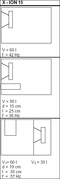

#1 17226099 17 Maj 2018 19:12 daro334 daro334 Poziom 9 #1 17226099 17 Maj 2018 19:12 Witam. Mam głośnik audio system x-ion 15 jak z linku, nie wiem do jakiej obudowy go wsadzić https://www.idealo.de/preisvergleich/OffersOfProduct/279476.html
Pomocny post #2 17226220 17 Maj 2018 20:05 powalla powalla Moderator CarAudio Pomocny post? (+1) Pomocny post #2 17226220 17 Maj 2018 20:05 https://obrazki.elektroda.pl/4164836900_1526580308.png
#3 17226228 17 Maj 2018 20:08 daro334 daro334 Poziom 9 Autor tematu Pomocny post? (0) #3 17226228 17 Maj 2018 20:08 Ale czy to jest do tego modelu głośnika ?
#4 17226255 17 Maj 2018 20:21 powalla powalla Moderator CarAudio Pomocny post? (0) #4 17226255 17 Maj 2018 20:21 Nie no tak wkleiłem przypadkowy obrazek, bo nie mam co robić ... Tak na serio, to zamiast siedzieć i klepać w klawisze zajmij się szukaniem, bo to fota ze strony producenta tego głośnika znaleziona w 30 sekund.
