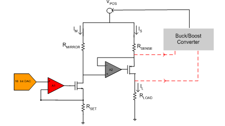

W systemach automatyki przemysłowej chętnie stosuje się elastyczne i modułowe układy do realizacji wyjścia analogowego. Jednym z rodzajów takiego wyjścia przez pętla prądowa 4-20 mA. Na rysunku 1 zaprezentowano implementację tego rodzaju wyjścia, w której wykorzystano przetwornicę buck/boost w prostej pętli sprzężenia zwrotnego. Jej zadaniem jest dostosowanie poziomu napięcia zasilania wyjścia do konkretnych wymagań w danym momencie, które wynikają z zadanego prądu wyjściowego.
Dzięki takiemu rozwiązaniu układy z wyjściem prądowym zużywają mniej energii i produkują mniej ciepła, co jest istotne w wysoce zintegrowanych modułach przemysłowych. Niestety taka architektura wiąże się z wydłużeniem czasu stabilizacji prądu na wyjściu. W poniższym artykule opisano jednak metodę, która pozwala na uniknięcie tego.

Aby przyspieszyć pracę układu wyjściowego, wykorzystać można dedykowany przetwornik, taki jak DAC8775 firmy Texas Instruments. Jest to czterokanałowy DAC o rozdzielczości 16 bit dedykowany do pracy w pętli prądowej 4-20 mA. Układ ten posiada zintegrowany konwerter analogowo-cyfrowy (ADC) do pomiaru obciążenia i konfiguracji przetwornicy buck/boost do zadanego poziomu.
Opisany jako "Auto Learn" blok na rysunku 3 to wysokiego poziomu reprezentacja tego systemu. Przetwornica buck/boost sterowana jest sygnałem wynikającym z obliczeń i danych ADC, tj. szacunku impedancji obciążenia. W momencie, gdy kody DAC przekroczą 25% pełnego wyjścia moduł ten uaktywnia się i w tle analizuje impedancję obciążenia i przesyła wyznaczoną wartość do przetwornicy. Dzięki temu stabilizuje ona napięcie zasilania na poziomie wymaganym przez układ do pracy z maksymalnym prądem dla danego obciążenia. Dzięki temu czas stabilizacji przetwornicy przestaje grać rolę w stabilizacji prądu wyjściowego, co oznacza, że szybkość stabilizacji wyjścia uzależniona jest jedynie od szybkości przetwornika DAC.
Wracając do naszego przykładu - przy obciążeniu 1 kΩ moduł wbudowany w DAC, po przekroczeniu 25% skali, wymusi na przetwornicy stabilizację 27 V. Dzięki temu uzyskujemy optymalny pobór mocy, ale bez poświęcania szybkości stabilizacji układu. Jak pokazano na rysunku 4 układ stabilizuje się w czasie około 10 µs dla wszystkich kolejnych zmian wartości DACa. To istotna zmiana w szybkości działania wyjścia prądowego.
