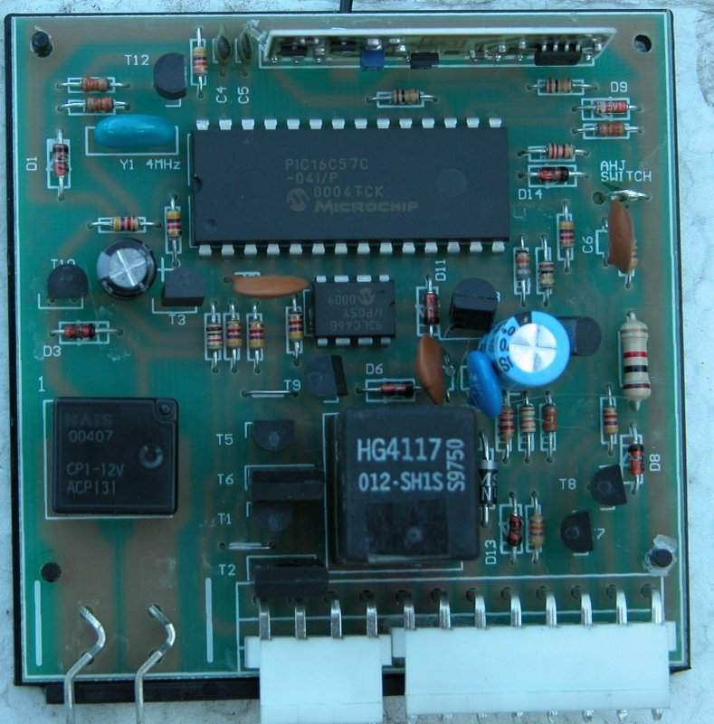

    Uszkodzenie polega na tym że nie działa zamykanie elektrycznych szyb w momencie zamykania samochodu z pilota. Szyby zamykały się przy zamykaniu samochodu z pilota i otwierały się do poprzedniego stanu przy jego otwieraniu.
    Jedyny symbol jaki udało mi się spisać z centralki autoalarmu to MAT 1700 Ver. 9.1.
    Centralka oparta na procku PIC16C57C, pamic w obudowie DIL 93LC46.
    Może ktoś dysponuje wsadem do w/w autoalarmu ewentualnie wie jak przeprowadzić proces inicjacji/ zaprogramowania centralki za pomocą pilota itp. ?
    Prawdopodobnie alarm rozprogramował się w wyniku zaniku zasilania.
    W załączniku zamieszczam zdjęcie centralki - może komuś coś przypomni.
    Tak jak obiecałem z pomoc ofiaruję 30 punktów .

    Zanim zaczniesz modyfikować oprogramowanie w autoalarmie należy sprawdzić działanie samego układu komfortu odpowiedzialnego za sterowanie szybami.
    Autoalarm podaje tylko wydłużony impuls do sterowania modułem.
    Moduł możesz sprawdzić zamykając samochód z kluczyka przytrzymując go trochę dłużej w pozycji zamykania (w prawo)jeśli ta funkcja nie działa to przyczyna tkwi w module komfortu a nie w autoalarmie

    Domykanie szyb po przytrzymaniu przekęconego kluczyka działa.

    to tylko wydłużyć czas impulsu z alarmu lub sprawdzić czy jest impuls na przewodzie od domykania

    W jaki sposó wydłużyć czas trwania impulsu ?
    (rozumiem że mówiąc impuls mamy na myśli pojawienie się się napięcia na danym przewodzie o określonej długości trwania ?)

    Zamontuj UNSTERA firmy AMT cena koło 30pln wydłurza czas do 30 sekund
