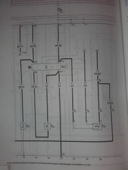

    abart64
    Poziom 33  
    To jest schemat T3 z tym przekaźnikiem. Chyba to samo to było co golf.VW Golf mk 2 lata 83-87 - Wskaźnik temperatury silnika

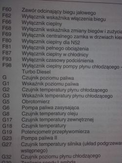

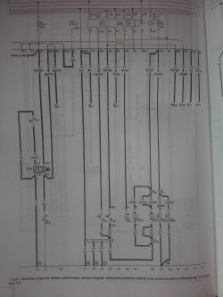

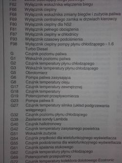

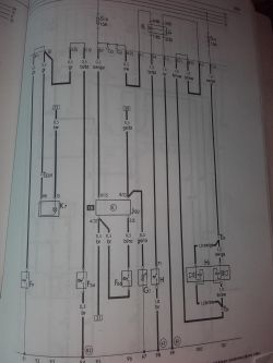

    sputnik1
    VW Golf mk 2 lata 83-87 - Wskaźnik temperatury silnikaVW Golf mk 2 lata 83-87 - Wskaźnik temperatury silnikaVW Golf mk 2 lata 83-87 - Wskaźnik temperatury silnikaVW Golf mk 2 lata 83-87 - Wskaźnik temperatury silnikaVW Golf mk 2 lata 83-87 - Wskaźnik temperatury silnikaVW Golf mk 2 lata 83-87 - Wskaźnik temperatury silnikaVW Golf mk 2 lata 83-87 - Wskaźnik temperatury silnikaVW Golf mk 2 lata 83-87 - Wskaźnik temperatury silnikaVW Golf mk 2 lata 83-87 - Wskaźnik temperatury silnika
    Udało mi się zdobyć takie schematy które zamieszczone były w książce.
    Bardzo proszę o analizę znawców.
    Na moje oko jest pomyłka w opisie czujnika F66, wg. mnie to czujnik G32.
    Wydaje mi się że skoro jest tak to ten czujnik ze zbiorniczka podłączy mając taki ten przekaźnik 43 lub 18? do każdego auta bez względu na silnik byle by były zegary ze wskaźnikiem i diodą na środku wskaźnika. Z tego wynika że te układ nie ma żadnego wpływu na te podgrzewacze kolektora, czy się mylę?
