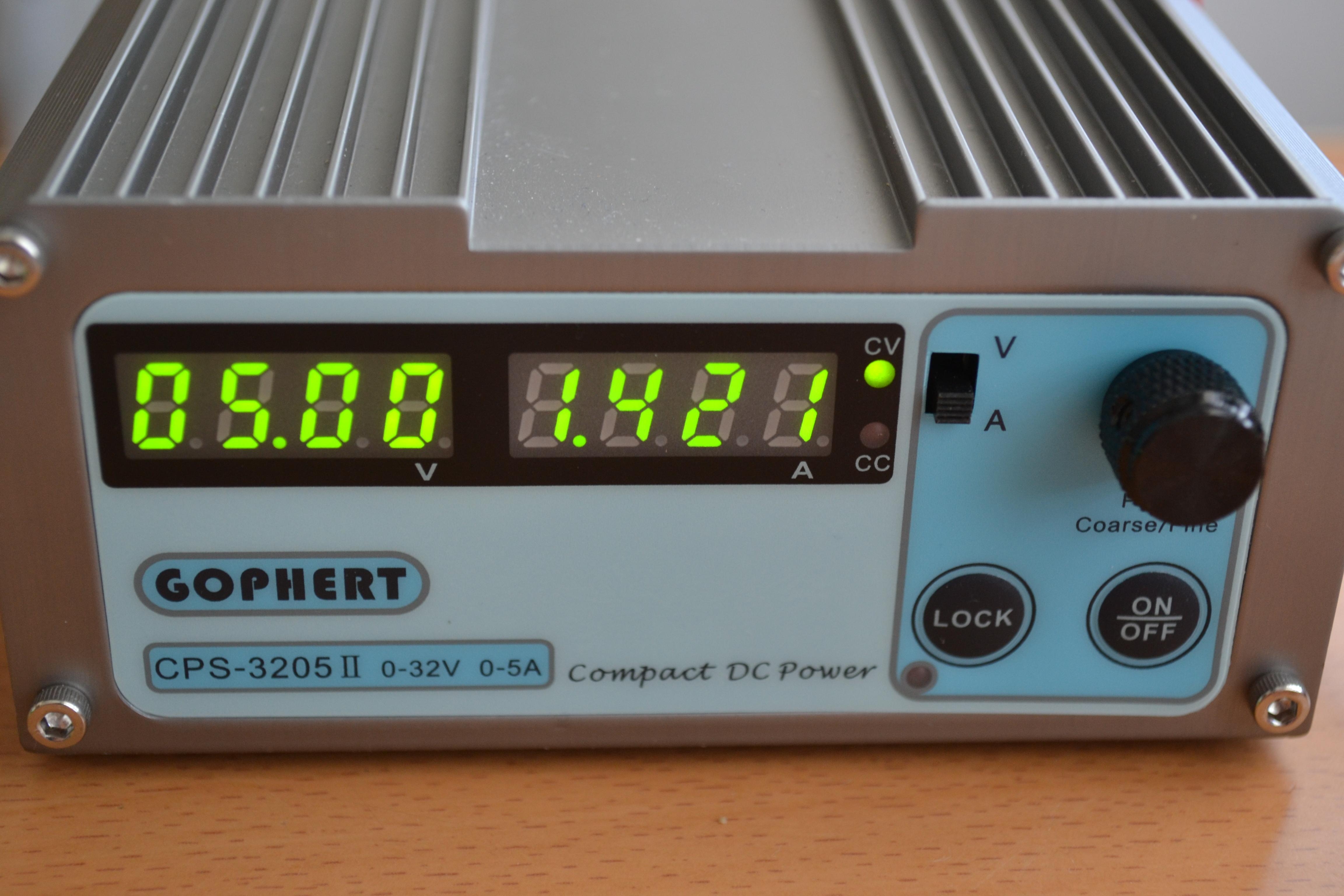

    W ramach testu podłączyłem lutownicę do zasilacza GOPHERT CPS-3205 (opis/recenzję tego zasilacza możecie znaleźć w moich tematach).
    Lutownica o mocy 8W zasilana z portu USB - opis i recenzja
    Jak widać ze zdjęcia pobiera ona ok. 1,421A przy 5V, co daje nam ok. 7,1W pobieranej mocy. Do 8W brakuje ponad 10%. Czy ta moc będzie wystarczająca? Patrząc na moce lutownic kolbowych to 8W wydaje się śmiesznie mało i sam byłem takiego zdania. Myślałem nawet, że 8W to będzie jakaś zabawka i pewnie nawet nie da się poparzyć tym.
    W załączniku macie nagrany filmik, gdzie widać w jakim czasie nagrzewa się lutownica do temperatury, przy której zaczyn topić cynę - przepraszam za jakość, ale ciężko obsługiwać aparat jedną ręką.
    Jak widać na filmie - po ok. 25 sekundach od załączenia zasilania lutownica jest na tyle gorąca, że potrafi topić cynę. Miało być 15 sekund, a jest 25, ale nikt nie mówił, jakiej średnicy jest ta cyna przy czasie 25 sekund. Uważam, że i tak nie jest źle, nie jest to jakiś mega długi czas. Nie wiem, jak w Waszych kolbach, ale w mojej stacji lutowniczej kolba nie nagrzeje się tak szybko.

    Lutownice przyjechały. Wygląda na to, że autor ma jakiś wadliwy egzemplarz. Obydwie moje rozgrzewają się błyskawicznie, w mniej niż 15s. Nie mam pojęcia do czego jest ten niby przycisk dotykowy, bo lutownice mają czujnik ruchu i to bardzo czuły. Dla testu, przelutowałem pierwotną stronę zasilacza ATX i o dziwo dawała radę, poza kilkoma sporymi "plackami" masy. Ze stroną wtórną sprawa wygląda inaczej. grube ścieżki, grube nogi dużych elementów na radiatorach itp. także po tej stronie wolę tradycyjne 50W Wellera, bo tą zabaweczką nie ma szans.
    Lutownice zasilane ładowarką 5V 2A, pobierają 1,49A a napięcie wynosi 5,19V (pod obciążeniem), co daje nam 7,73W.
    Jeśli chodzi o wyłączanie się w czasie pracy, to nie stwierdzam takiego zjawiska. Po odłożeniu na podstawkę dioda przygasa i lutownica przestaje grzać, po 20s, ale wystarczy ją ruszyć by się obudziła.
