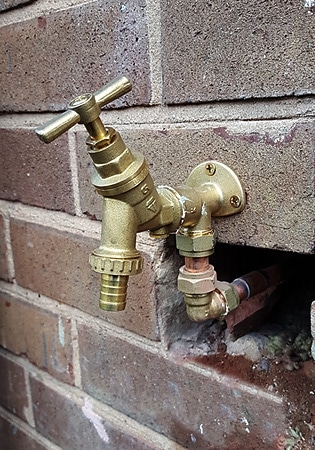

    Witam forumowiczów.
    Chodzi mi o przylutowanie mufki mosiężnej do kawałka blachy nierdzewnej. Od tygodnia przeglądam internet, dzwonie po firmach spawalniczych, nikt tego nie robi. Jeden gość z firmy spawalniczej w Opolu, gdy powiedziałem mu o takim specjalnym spoiwie srebrnym w otulinie do tego lutowania, to powiedział mi, że to nie nadaje się, a specjalistyczne spoiwo do tego lutowania, w Polsce jest niedostępne.
    Oglądałem na internecie filmy pokazowe i tam jest pokazane takie lutowanie mosiądzu z rurką nierdzewną. Ile w tym jest prawdy i czy to jest do wykonania.
    To jest blacha nierdzewna 170 x 130 wypolerowana, z otworem w środku na zawór czerpalny, ma być przykręcona na cztery długie kołki, bo dom jest ocieplony styropianem.
    Jeżeli tego nie da się zrobić, to chyba będę musiał zrobić to od nowa z blachy żelaznej, mufkę ocynkowaną dać przyspawać i pomalować to farbą minią, a na to jakąś inną.
    JanuszLutowanie - spawanie mosiądzu do blachy nierdzewnejLutowanie - spawanie mosiądzu do blachy nierdzewnejLutowanie - spawanie mosiądzu do blachy nierdzewnej

    Kup mufkę ze stali nierdzewnej, i pospawaj.

    A dlaczego jakoś tak się na to spawanie zafiksowałeś ???
    Nie prościej to zrobić po hydraulicznemu - czyli na połączenia skręcane wykorzystując kształtki - tak dobrać średnicę dziury w blasze i długości kształtek/gwintów żeby ten zawór się wkręcił w mufkę i ścisnął blachę "w środku pomiędzy zaworem a czymś z tyłu za blachą" ???

    To wzięło się stąd, że nie znam się na tym wcale, dopiero to wszystko wyszło jak już miałem przygotowaną blachę (akurat taką miałem pod ręką) i postanowiłem ją wykorzystać. Są mufki ze stali kwasoodpornej, czy to jest to samo i czy taką mufkę można przyspawać do tej blachy.

    Wziąłem pod uwagę fakt, że jak mi przyjdzie wymienić zawór, to może ta mufka puścić na rurze i kręcić się razem z zaworem. Po takim przyspawaniu (lutowaniu), nie powinno zdarzyć się coś takiego.
    Myślałem o kleju do stali, bo w firmie Alstom, to chłopcy przyklejali różne elementy. Mam Loctite 270, ale on już ma ponad 15 lat.

    Nie ma większego problemu należy te dwa elementy lutować na lut twardy palnikiem tlenowo-acetylenowym gdzie lutem będzie srebro techniczne w postaci pręta w otulinie .
    Bzdury waćpan wypisujesz aż głowa boli.
    Nie żadnym srebrem technicznym w otulinie tylko jest do tego specjalny lut oczywiście w otulinie, ale nie jest to srebro techniczne bynajmniej. Oczywiście mówimy o tzw. kwasówce, bo zwykłą nierdzewkę lutuje się bez problemu srebrem. Posługuję się tym na co dzień. Nie trzeba też acetylenu. Wystarczy tlen i propan-butan. W razie czego służę usługą bądź mogę odstąpić jedną laskę dość drogiego spoiwa.
    Ponadto 'gość" się nie zna. Bez problemu można to kupić.

    A po co w ogóle spawanie, lutowanie?
    Jak proponowali niektórzy dyskutanci i ja też sie przychylam lepiej zrobić to czysto mechanicznie. Rura po drugiej stronie ściany i tak musi mieć zawór i możliwość osuszenia tego co będzie na mrozie.
    Spawanie lutowanie to niepotrzebne kłopoty i koszty.
    Ja bym zrobił przepust przez ścianę z rury pcv lub PE. od wnętrza zawór i śrubunek. rura luźno w tej przepustowej przechodząca przez tą blachę z nierdzewki/kwasówki. na końcu zawór z nierdzewki aby ładnie wyglądał. Przy rozsądnym zamocowaniu od wewnątrz nawet nie trzeba łączyć zaworu/nypla/mufy/zaworu/kurka (co przyjdzie do głowy z blachą zewnętrzną. Na zimę osuszenie przez poluźnienie śrubunku/mały zaworek osuszający lub nawet wyjęcie całości i zatkanie korkiem rury przepustowej aby nie wiało/lało.

    Dziękuje za jedną odpowiedź, że po co dawać mufkę mosiężną (bo taką mi sprzedali w sklepie), lepiej dać i przyspawać taką z nierdzewki. Tak zrobiłem. Spawacza miałem niedaleko siebie co ma warsztat z galerią usług z metalu nierdzewnego, wyszlifował mi ten kawałek blachy, przyspawał tę mufkę nierdzewną, oczyścił miejsce spawania i problemu już nie ma. On się wziął z niewiedzy. Ten sprzedawca w sklepie, gdy mówiłem mu o tym, to on powinien od razu mi to powiedzieć, a nie wciskać mosiądz. Dziękuje jeszcze raz wszystkim forumowiczom.
