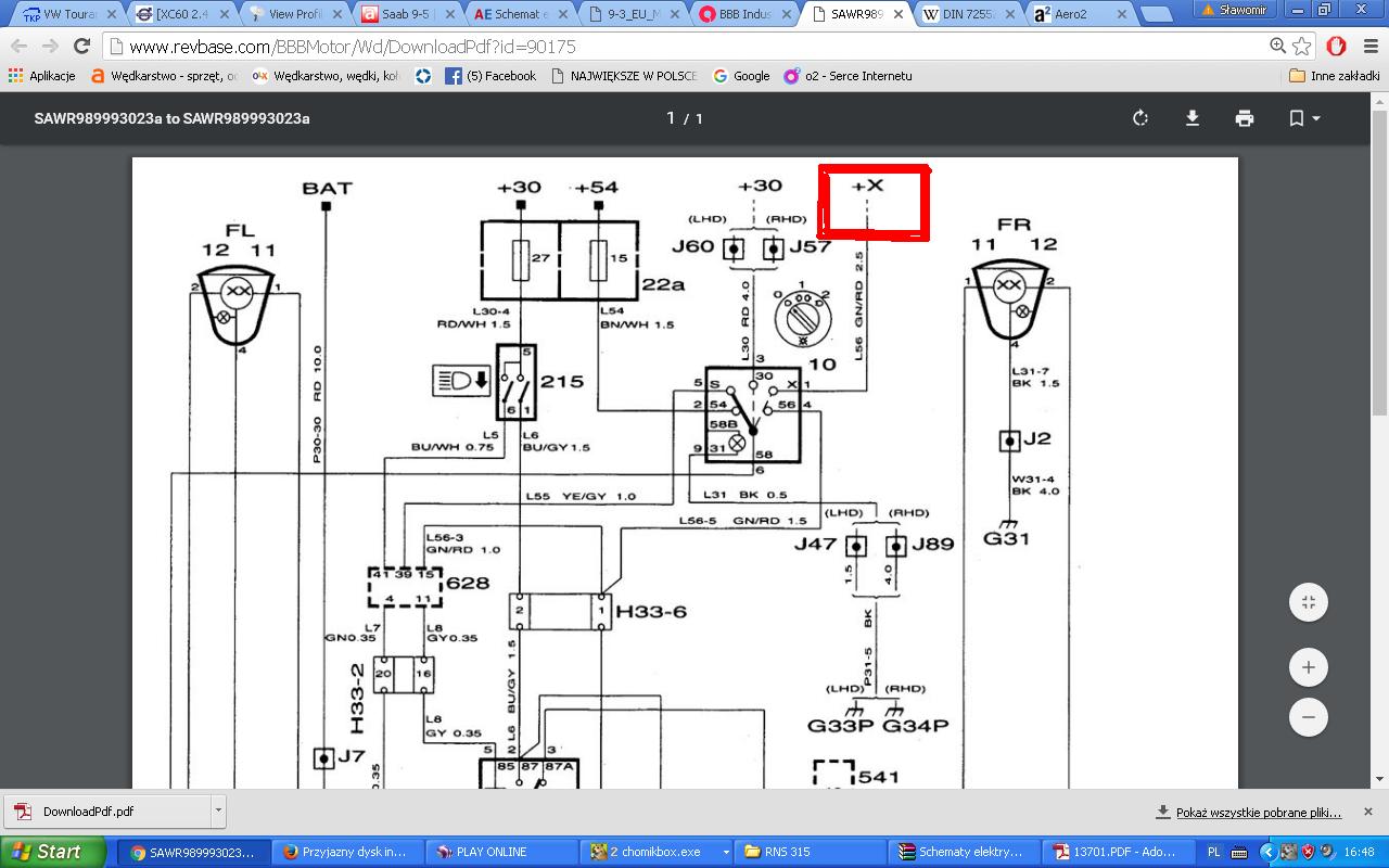

#1 17232956 21 Maj 2018 17:04 slevy70 slevy70 Poziom 18 #1 17232956 21 Maj 2018 17:04 Witam, co oznacza +X zaznaczone czerwoną ramka na schemacie ? zasilanoe do przełącznika świateł ale skąd . ze stacyjki ? Załączniki: saab.JPG Download (126.69 KB)

#3 17233206 21 Maj 2018 19:16 decybel91 decybel91 Poziom 42 Pomocny post? (0) #3 17233206 21 Maj 2018 19:16 Styk X ze stacyjki. W saabie światła mijania powinny być po zapłonie i gasną w momencie rozruchu,.
#4 17233378 21 Maj 2018 21:32 slevy70 slevy70 Poziom 18 Autor tematu Pomocny post? (0) #4 17233378 21 Maj 2018 21:32 no tak myślałem , brakuje tego plusa . Dziękuje. Dodano po 1 [godziny] 7 [minuty]: A jak rozebrać stacyjkę (zdemontować) w celu naprawy ?
#5 17235128 22 Maj 2018 20:03 slevy70 slevy70 Poziom 18 Autor tematu Pomocny post? (0) #5 17235128 22 Maj 2018 20:03 Naprawiłem styki w stacyjce.
