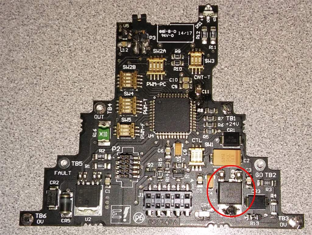

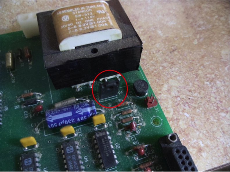

Stabilizatory liniowe produkowane są w różnych kształtach i rozmiarach. Jako że "obraz wart jest tysiąc słów", poniżej zaprezentowano dwa przykładowe stabilizatory na płytkach drukowanych jakichś urządzeń.

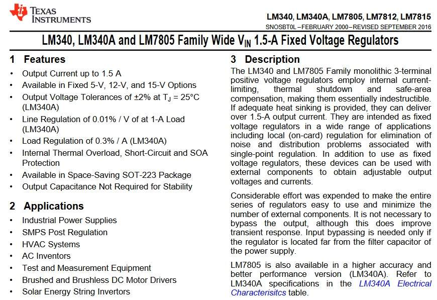

Jako przykład weźmy stabilizator napięcia dodatniego LM340 produkcji Texas Instruments. Poniżej zamieszczono część pierwszej strony karty katalogowej tego elementu pobraną ze strony TI.
Po pierwsze, widzimy, że dokument ten opisuje nie tylko LM340, ale także całą rodzinę układów LM340A oraz LM7805A. Widzimy, że LM340A jest opisany osobno, jeśli chodzi o tolerancję napięcia oraz stabilizację napięcia. Jako że jest to lista głównych cech, a nie ścisły spis parametrów, możemy wywnioskować z tego opisu, że ten konkretny układ jest lepszy od pozostałych. W samej karcie katalogowej znajdujemy potwierdzenie tego - autorzy nazywają układ LM340A "wersją o wyższych parametrach".
Czytając dalej, widzimy, że nawet w tytule napisany jest prąd 1,5 A, ale już w liście podstawowych parametrów widzimy napis "do 1,5 A" (wytłuszczenie redakcji). Co to oznacza? Można by pomyśleć, że można by zastosować taki element w układzie i pobrać z jego wyjścia do 1,5 A bez wielkiego trudu. Niestety, elektronika nie jest tak trywialna, a słowo "do" ma tutaj inne znaczenie. Oczywiście, nie oznacza to, że nie można pobierać z takiego stabilizatora takiego prądu, koniecznie jednak trzeba wiedzieć, co ogranicza go w naszym systemie. Aby się tego dowiedzieć, musimy bliżej przyjrzeć się karcie katalogowej naszego stabilizatora.
Na dole pierwszej strony widzimy, że układ ten dostępny jest w wielu różnych obudowach. Ich wyprowadzenia opisane są na stronie trzeciej, a na stronie czwartej dokumentu znaleźć możemy maksymalne warunki pracy oraz rekomendowane warunki pracy układy, włącznie z informacjami na temat maksymalnej temperatury pracy układu i rezystancji cieplnej złącza (tj. struktura krzemowa wewnątrz elementu) - otoczenie. W tym miejscu znajdziemy także informacje, w jaki sposób obliczyć można maksymalną rozpraszaną moc na układzie dla danych warunków pracy. Jak widzimy, układ będzie się istotnie nagrzewał w czasie prac. Tą kwestię poruszmy dokładniej w dalszej części artykułu.
Czytając kartę katalogową napotykamy na kolejne parametry elektryczne omawianego układu. W tym dokumencie każda ze stron poświęcana jest kolejnym układom z rodziny, jednakże inne karty katalogowe mogą być inaczej zorganizowane. Nie są to też kluczowe dla działania układu dane. W podstawowych rozważaniach istotnym parametrem, jaki musimy znaleźć w karcie katalogowej jest minimalne napięcie, jakie musimy podać na wejście układu, by otrzymać stabilne, pożądane napięcie na wyjściu. Różnica pomiędzy minimalnym napięciem wejściowym a napięciem stabilizowanym nazywana jest czasami minimalnym spadkiem napięcia na układzie. Definiuje to nam zakres napięć wejściowych, dla jakich układ poprawnie działa.
Opis minimalnego spadku napięcia może być niejasny, ale jeżeli przejdziemy dalej, do rysunku ósmego w omawianej karcie katalogowej, widzimy wykres, który ilustruje minimalny spadek napięcia na układzie - zaprezentowano napięcie wyjściowe w funkcji napięcia wejściowego dla różnych wartości prądu pobieranego z układu. Widzimy, że dopiero od około 7 V napięcie wyjściowe wynosi 5 V. Dla jasności oznaczono istotne miejsca charakterystyki czerwonymi okręgami.
Powyższy wykres pokazuje nam, że wraz z spadkiem napięcia wejściowego poniżej pewnej granicy spada napięcie wyjściowe. Dla około 7 V napięcie wyjściowe wynosi 5 V, a przy 3 V na wejściu a wyjściu widzimy zaledwie około 2 V. Dalszy spadek napięcia wejściowego powoduje szybki spadek napięcia wyjściowego do zera.
