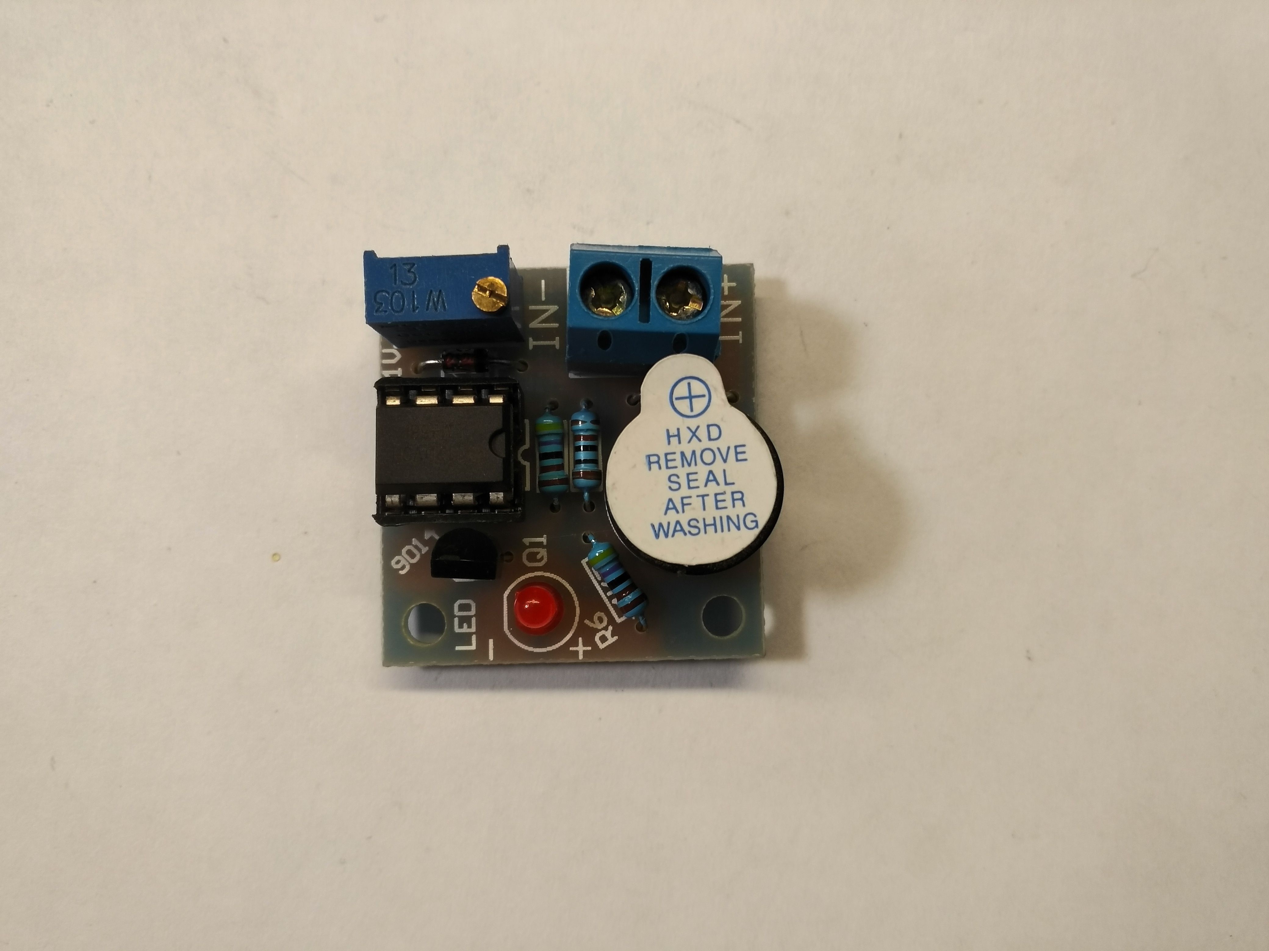

    Zacznijmy od początku. Układ jest tak zwanym KIT'em, czyli jest to urządzenie do własnego montażu.

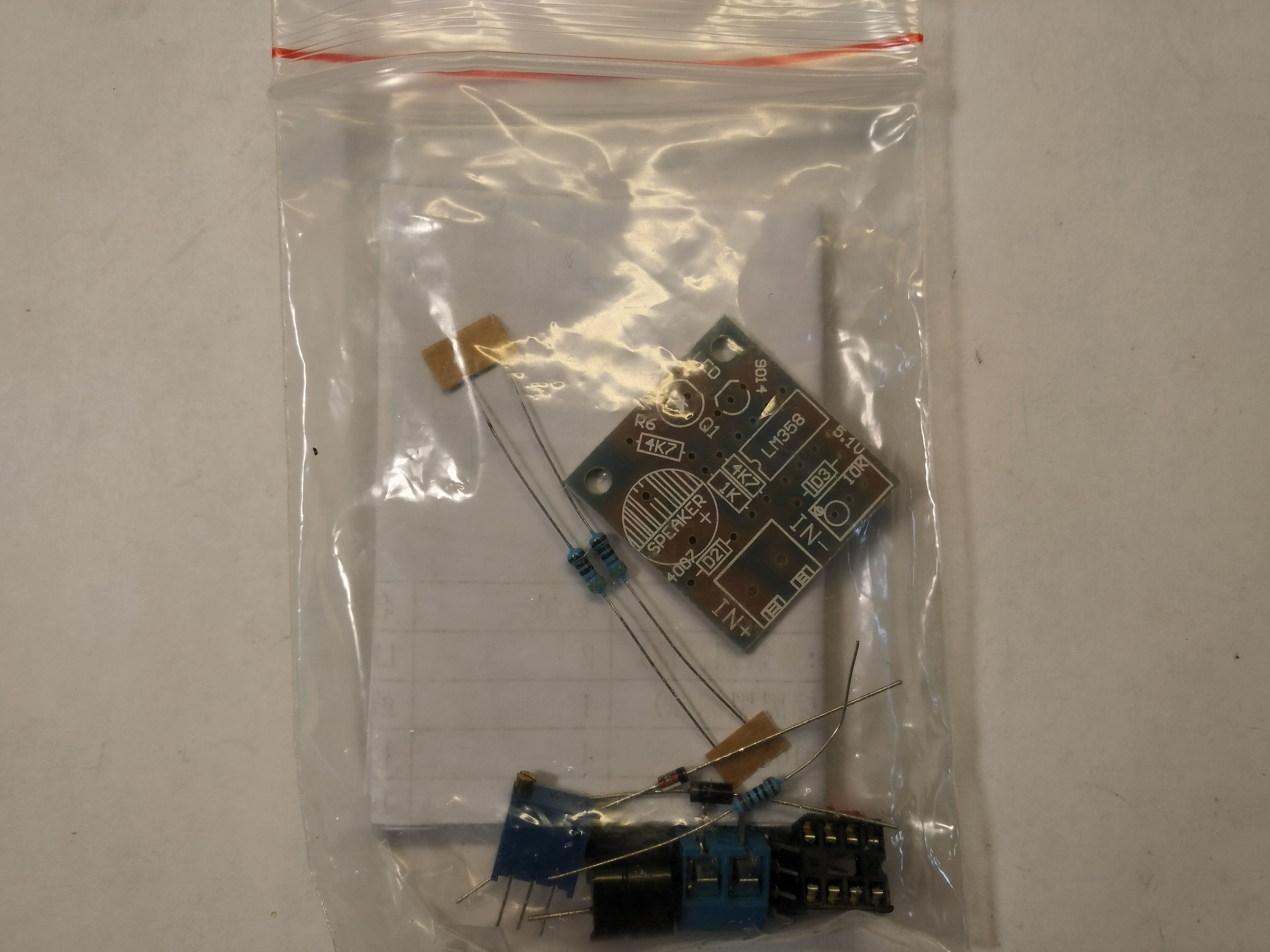

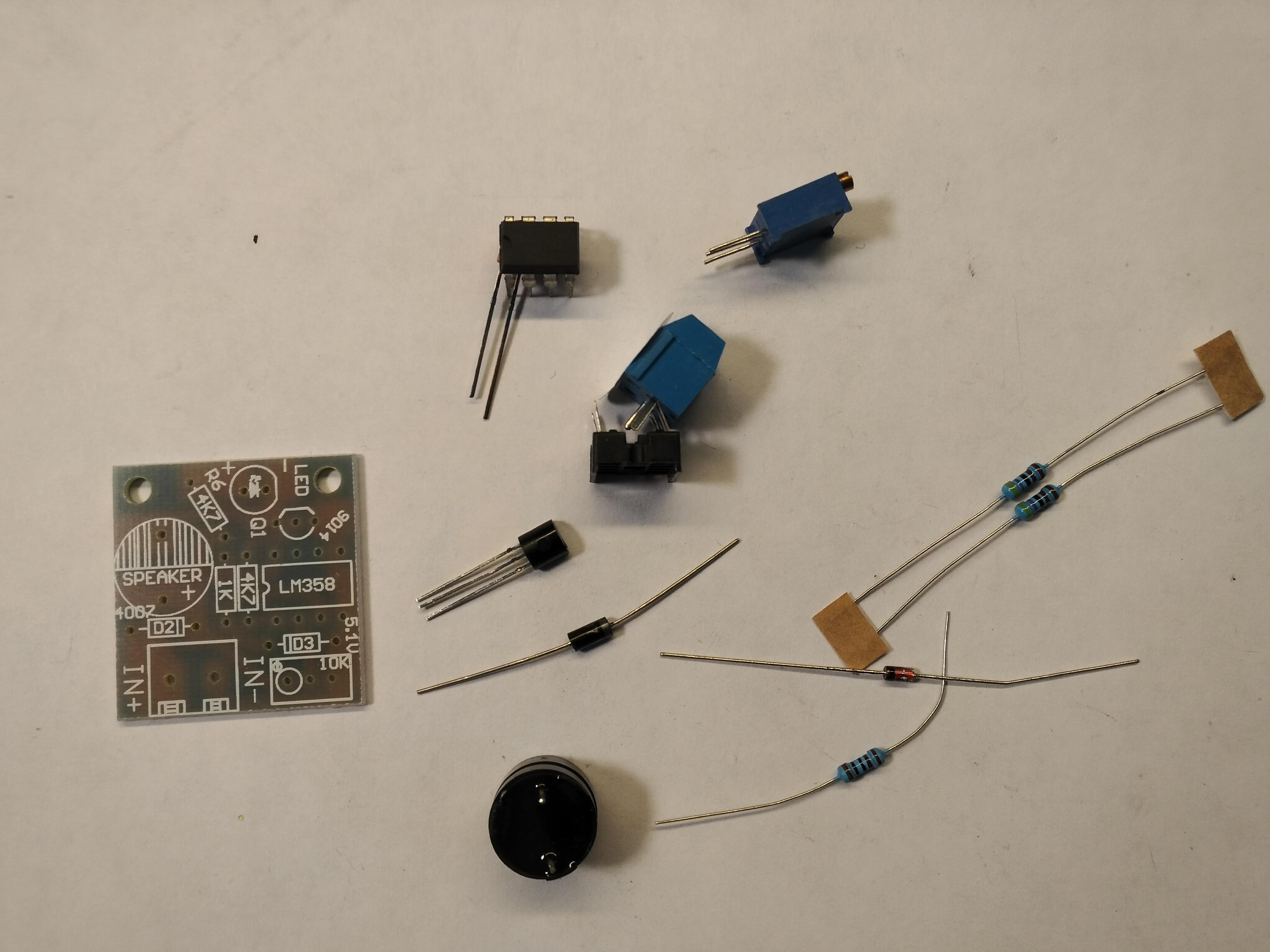

    W paczuszce otrzymujemy, to co widać na poniższych zdjęciach, czyli niewiele:
    Alarm rozładowania. DIY Kit - Made in China - Recenzja / Test Alarm rozładowania. DIY Kit - Made in China - Recenzja / Test

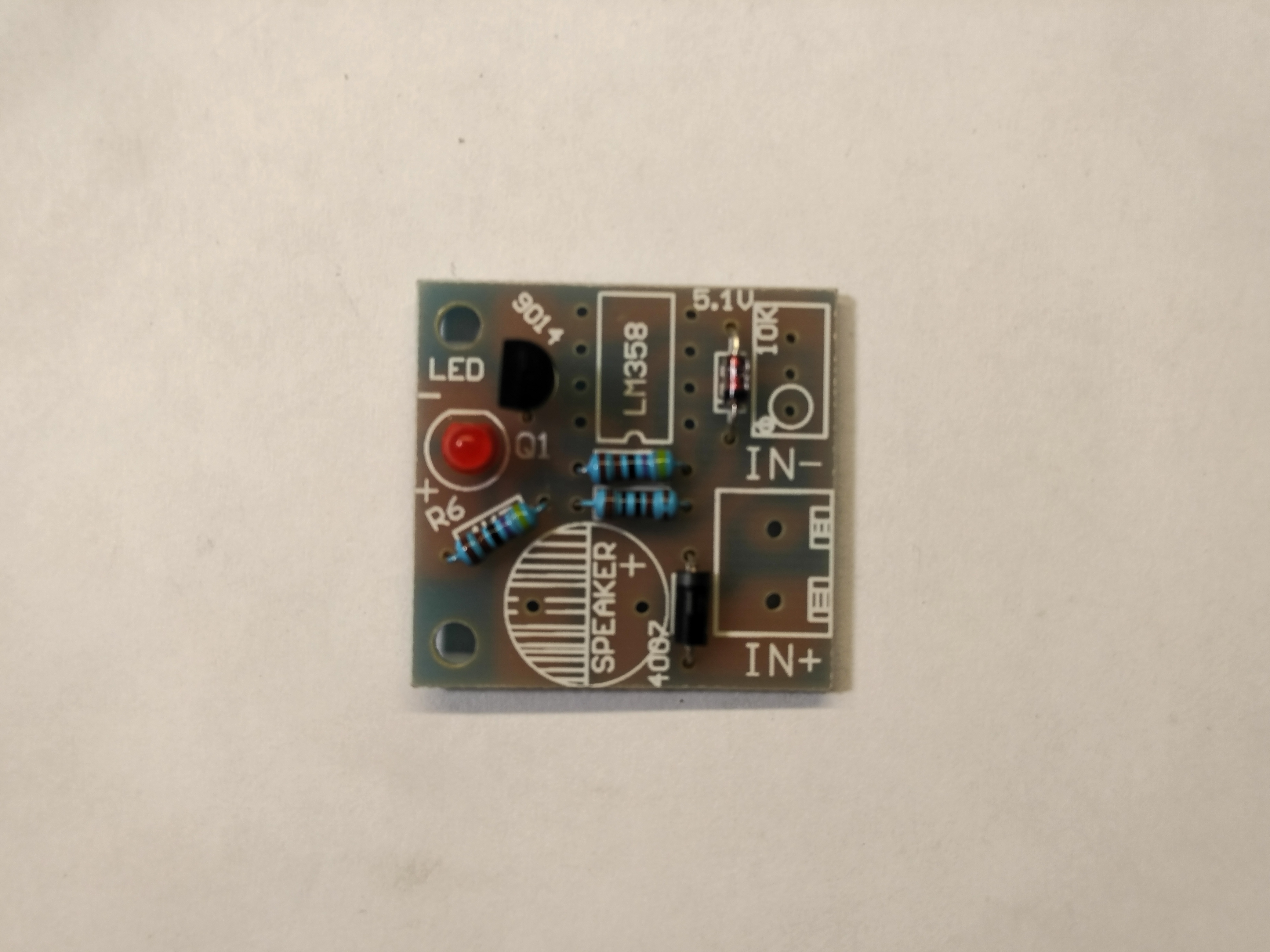

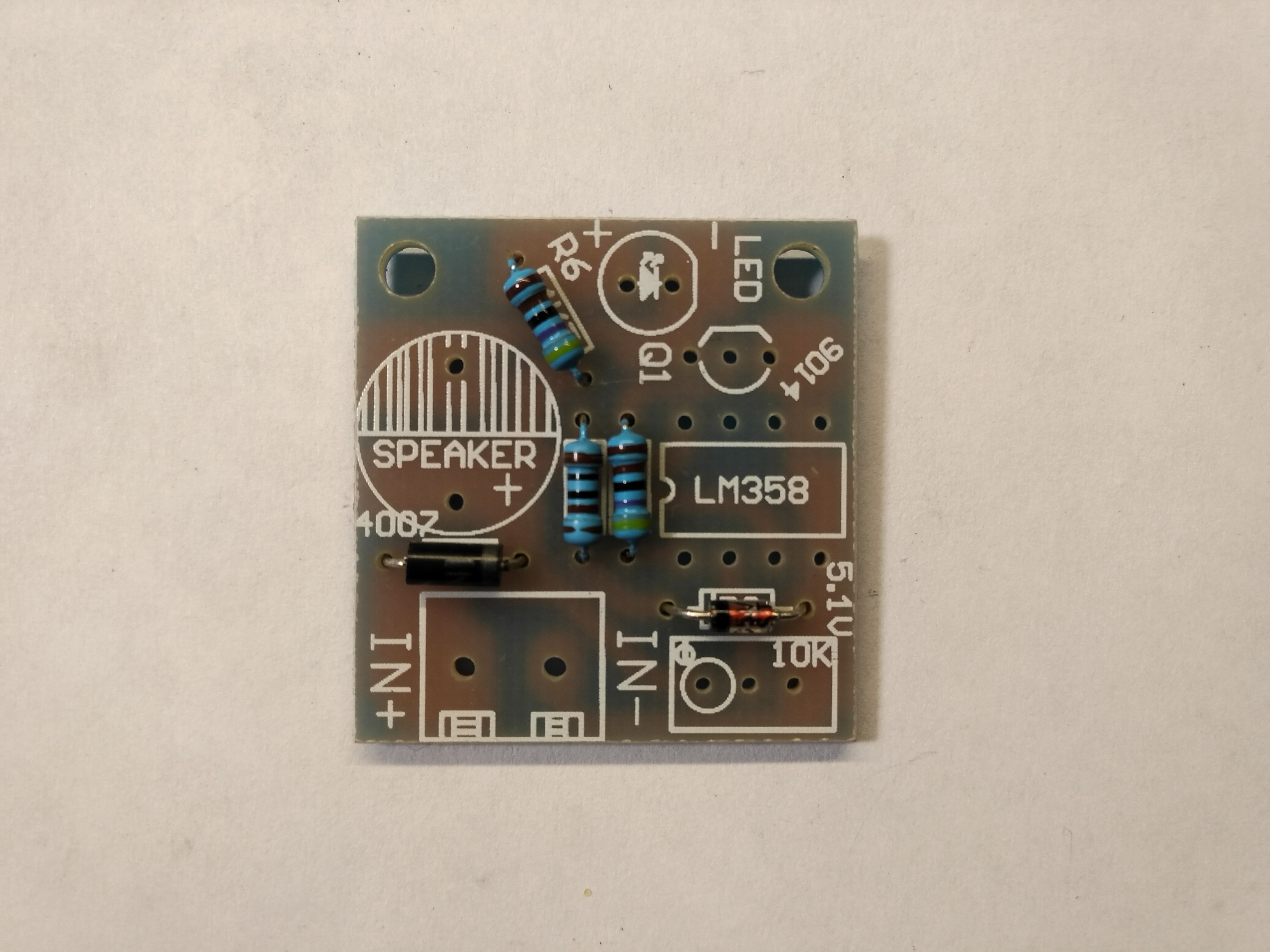

    Jak zwykle, zaczynamy składanie układu poczynając od najmniejszych elementów.
    Całość prezentuje się tak:

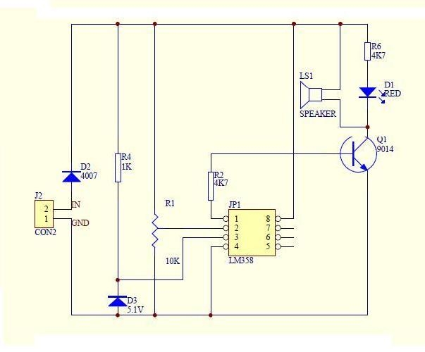

    Producent był tak miły, że dał nam do dyspozycji, również schemat całego układu:

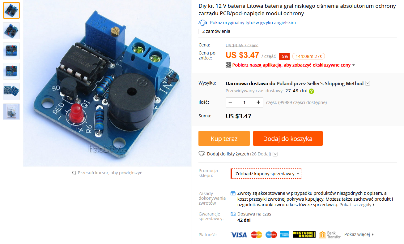

    Według tego co można wyczytać na stronie sprzedawcy, układ jest przeznaczony do monitorowania akumulatorów 12V, a jego zadaniem jest poinformowanie o tym, że zadeklarowane napięcie minimalne zostało osiągnięte. Fakt ten jest prezentowany na dwa sposoby. Dioda tez zaczyna świecić, a buzer piszczeć.
    Teraz czas na suche fakty, czyli trochę danych technicznych (od sprzedawcy):
    - układ pobiera zasilanie z monitorowanego źródła napięcia;
    - układ jest dedykowany do pracy z 12V akumulatorem (w teorii);
    - za pomocą potencjometru możemy ustawić obie napięcie przy którym włączy się alarm. 9,5V-10,5V (w teorii);
    - wymiary modułu, wynoszą: 30x29x15mm.
    W zestawie otrzymamy:
    - płytkę PCB o wymiarach 29x30mm;
    - potencjometr wieloobrotowy 10kOhm - liniowy;
    - podstawkę DIP8;
    - wspomniany wcześniej wzmacniacz operacyjny LM358P;
    - czerwona diodę LED 3mm;
    - diodę Zenera 5,1V;
    - buzzer (bez wbudowanego generatora);
    - złącze ARK 2 PIN;
    - diodę 1N4007;
    - tranzystor S9014;
    - oraz trzy rezystory o różnych wartościach.
    Cytat ze strony sprzedawcy:
    12 Vbaterii umieścić (baterie pojawił się: gdy napięcie akumulatora jest poniżej10.4 Vgdy w lewo i prawo, czerwona kontrolka świeci i brzęczyk nazywa, aby uświadomić sobie, dźwięk i alarm światła, tak, aby uświadomić sobie, kontroli nad absolutorium stan baterii, tak, że bateria może być zwolniony, a bateria może być uszkodzony;
    należy zachować ostrożność:moduł ochrony pasa typu joint,w polaryzacji zasilaniu nie będzie się palić,nie ma zabezpieczenie przeciwprzepięciowe, jeśli wprowadzisz więcej niż15V, moduł nad chip będzie wypalić

    - układ udało mi się wyregulować do poziomu gdzie alarm włączył się przy 2,9V, a więc, może spokojnie posłużyć do monitorowania ogniw Li-Ion;
    - układ przy napięciu zasilania na poziomie 3V pobiera 0,6mA w stanie czuwania i około 5mA gdy napięcie spadnie do 2,9V i włączy się alarm;
    - przy napięciu na akumulatorze wynoszącym równo 12V, prąd podczas "czuwania" wynosi już 8mA, czyli znacznie więcej. Włączenie alarmu przy napięciu 10,5V to już pobór prądu, rzędu 30mA.

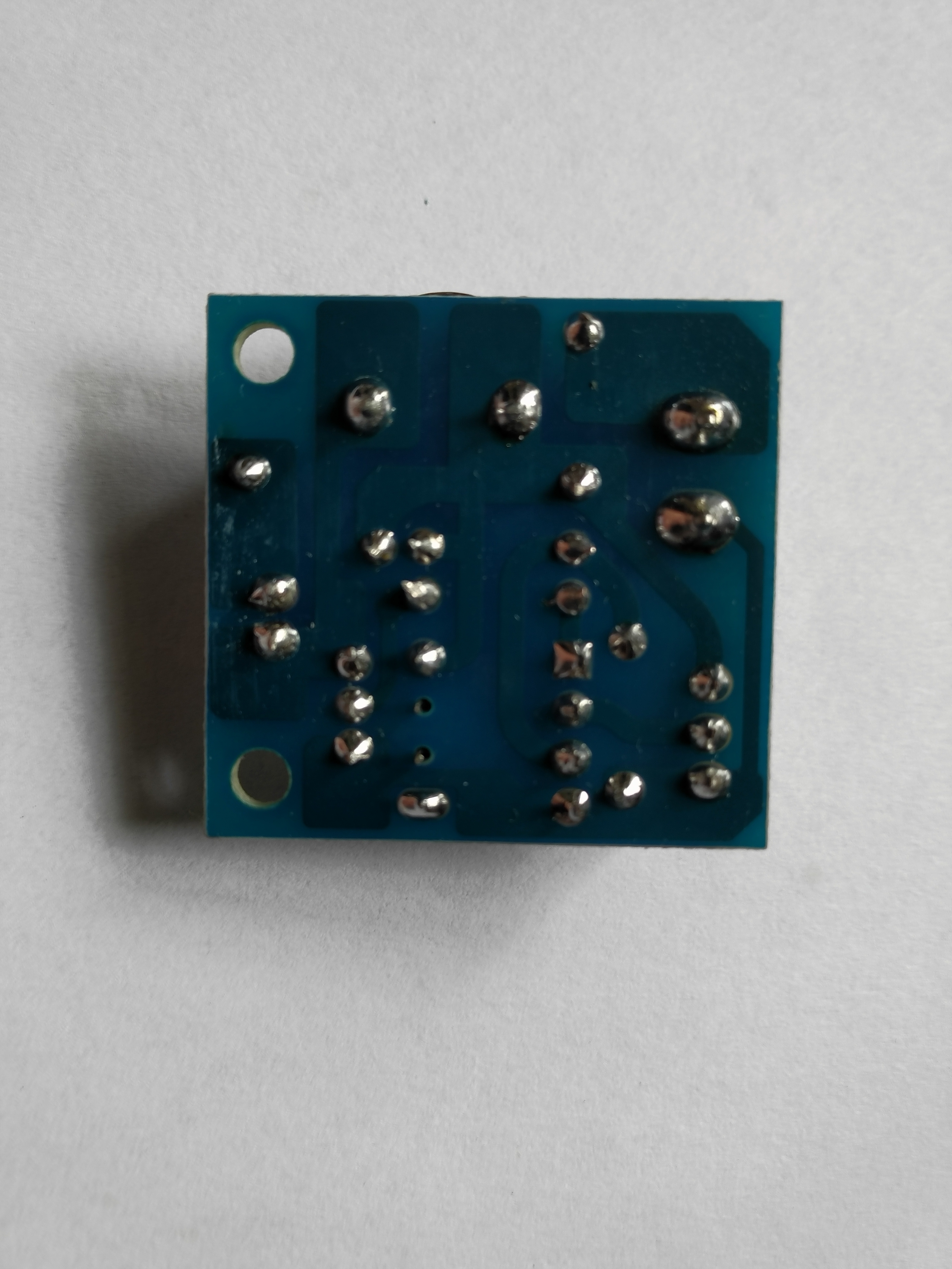

    EDIT 22.05.2018 16:38:

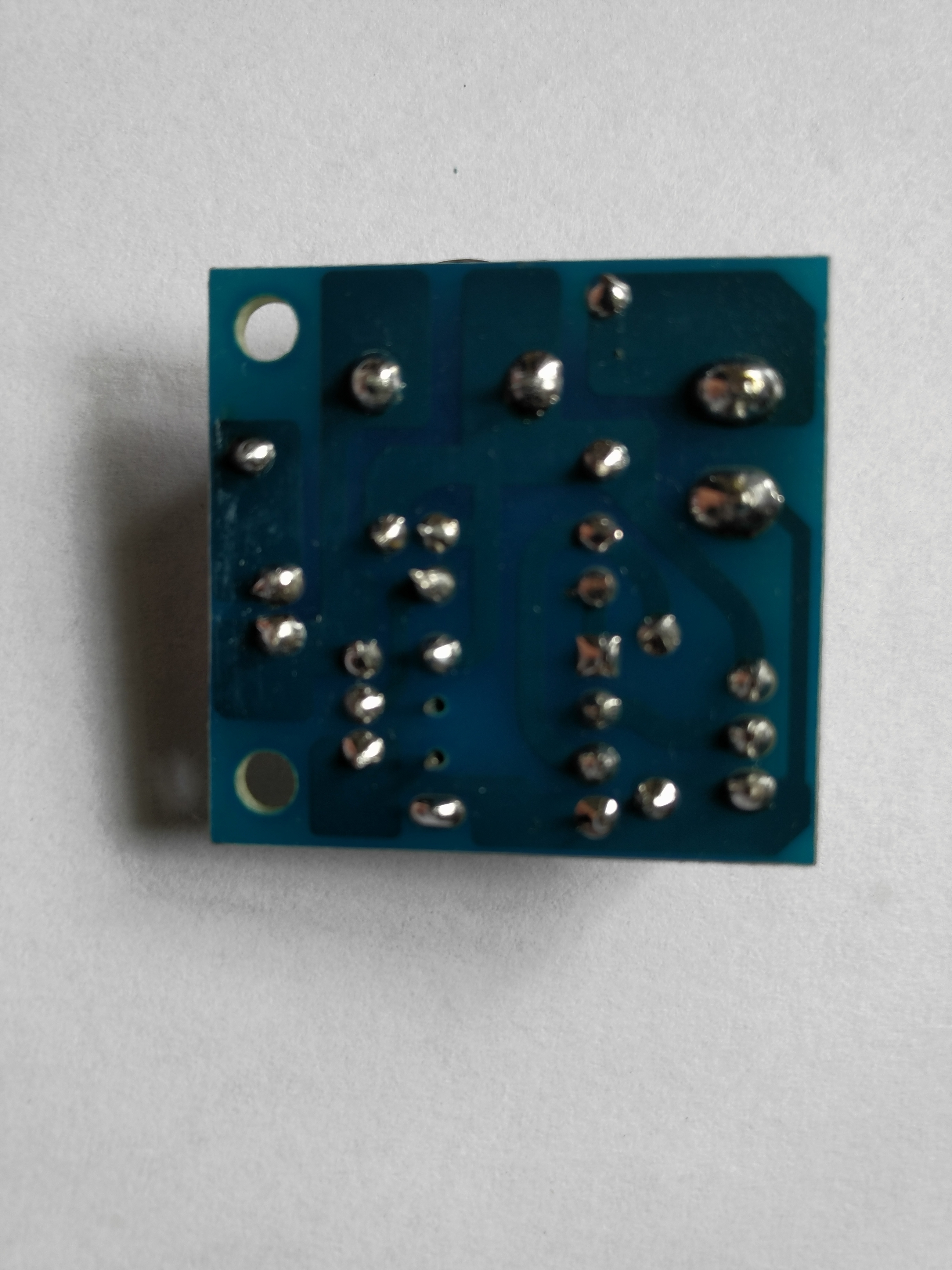

    Na prośbę jednego z kolegów dodaję zdjęcia spodniej części płytki. Jak widać nogi jednak wiszą w powietrzu.

    To że da się włączyć przy 2,9V to nie znaczy ze działa prawidłowo a dlaczego widać to na schemacie

    Zwiększenie wartości R4 i zastąpienie diody zenera jakimś scalonym źródłem referencyjnym pozwoli 2 - 3 krotnie zmniejszyć pobór pradu w spoczynku. Niestety 8mA to dużo, auta pobierają zwykle kilkadziesiąc mA.

    czy w tym układzie nie występują oscylacje wyjścia przy napięciu w "bliskiej okolicy" napięcia odniesienia, ze schematu nie wynika żeby komparator miał jakąkolwiek histerezę ?
