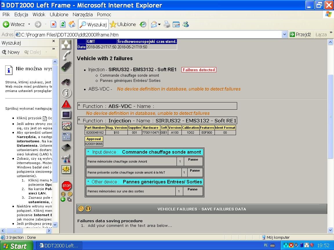

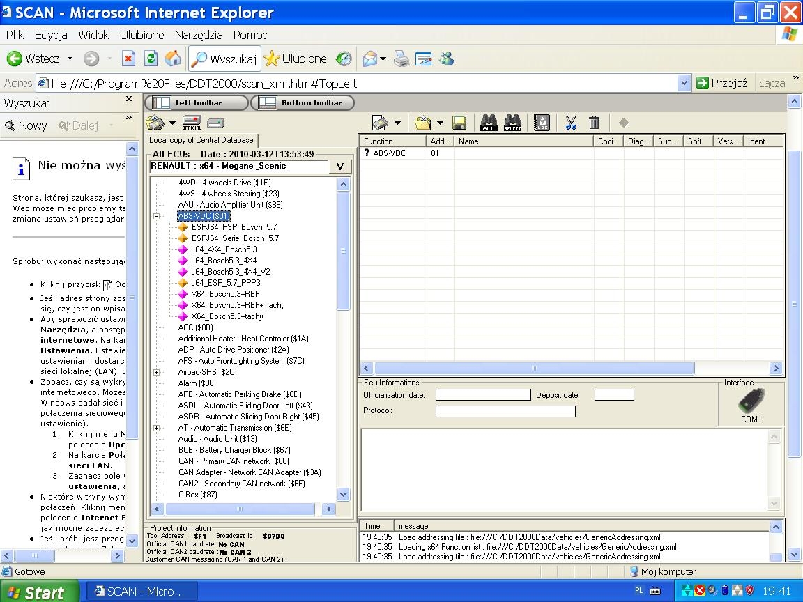

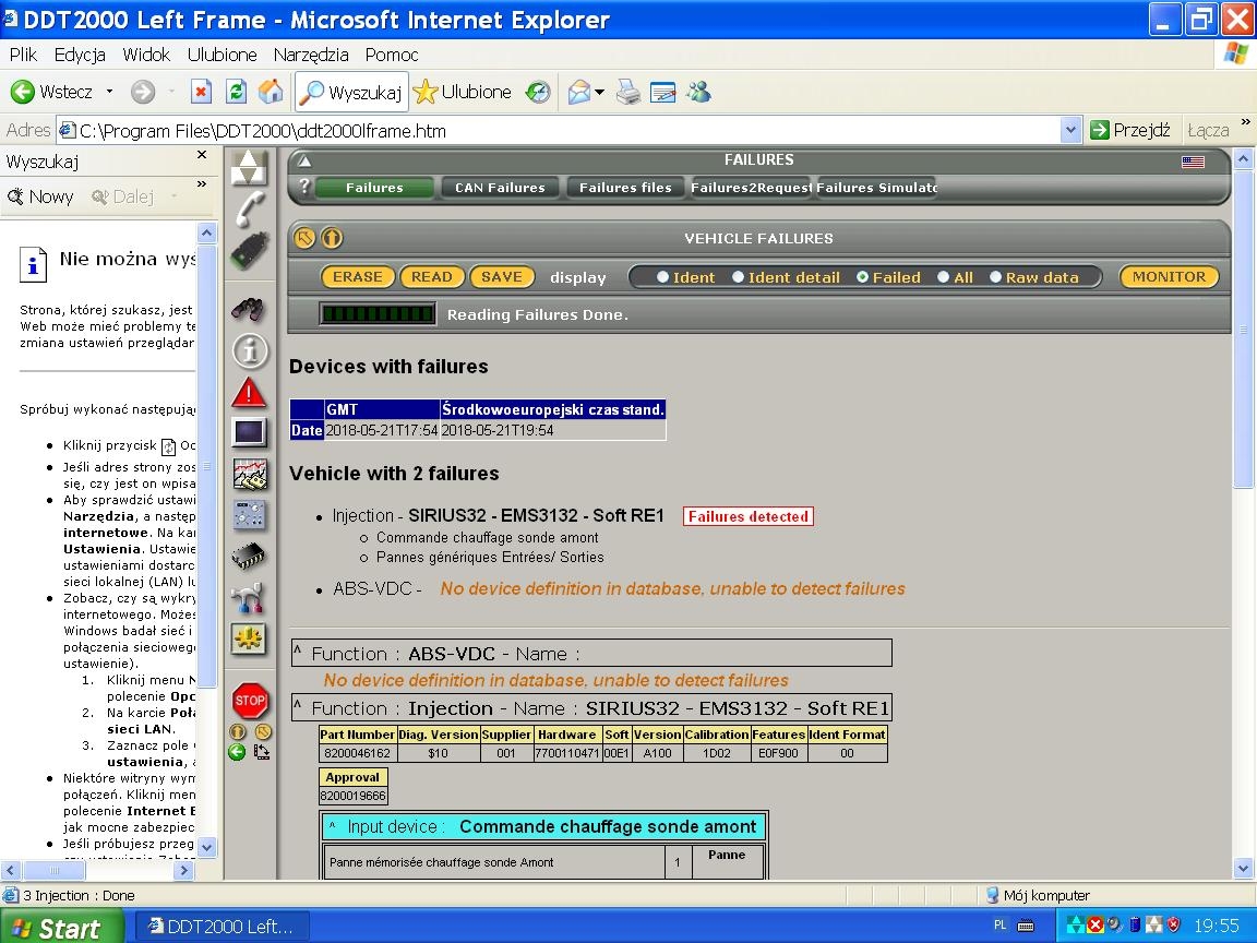

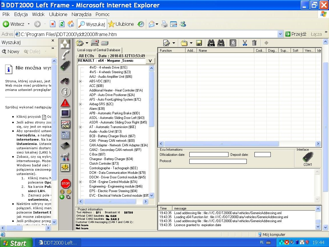

    Witam.Usterka jak w temacie.Po wymianie czujnika w tylnym kole świeci cały czas kontrolka ABS i SERWIS.Wszystkie złącza czujniki posprawdzane.Podczas próby skasowania błędu w programie DDT 2000 v 2.3 wychodzi coś takiego.Renault Megane 1.4 16V 2001 - Kontrolka ABS i SERWIS po wymianie czujnikaRenault Megane 1.4 16V 2001 - Kontrolka ABS i SERWIS po wymianie czujnikaRenault Megane 1.4 16V 2001 - Kontrolka ABS i SERWIS po wymianie czujnikaRenault Megane 1.4 16V 2001 - Kontrolka ABS i SERWIS po wymianie czujnikaMimo ponownej próby wykasowania opcja ABS z czeronym napisem .pozostaje.Co moźna z tym zrobić. Kontrolki dalej się palą ?

    Taką diagnozę postawił znajomy na Clipie .Zdjęte oba bębny koronki całe ,przewody pod karoserją skontrolowane .Przód sprawdzony.W programie podczas skanowania wrzuca ciągle ten ABS.Z komunikatu wynika że tego sterownika nie ma w bazie danych i nie ma możliwości usunięcia awarii .
