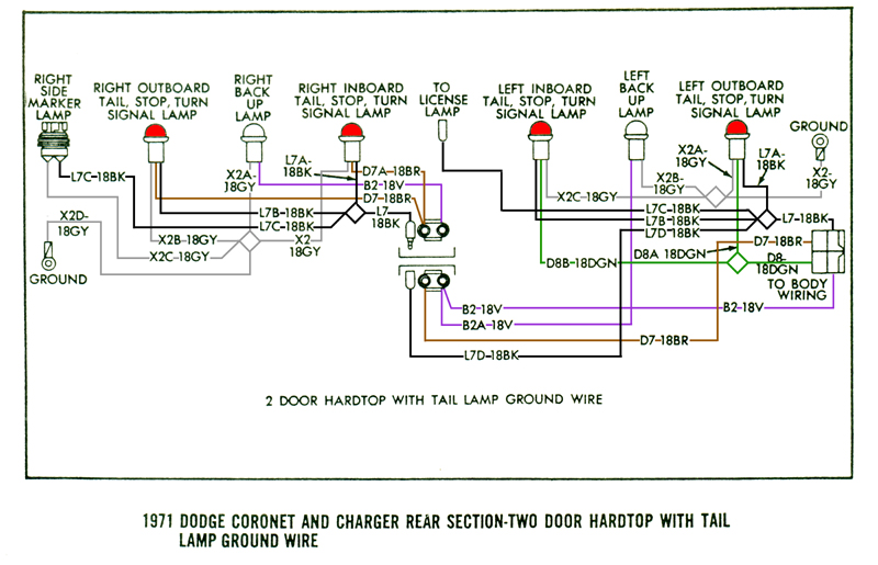

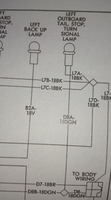

#1 17233519 21 Maj 2018 21:27 gorgotek gorgotek Poziom 2 #1 17233519 21 Maj 2018 21:27 Witam, moje pytanie brzmi co oznaczają oznaczenie przewodów na wyżej pokazanym schemacie ,chodzi mi głównie o np. B2A-18,L7D-18 itp ?
Pomocny post #2 17233672 21 Maj 2018 22:32 decybel91 decybel91 Poziom 42 Pomocny post? (+1) Pomocny post #2 17233672 21 Maj 2018 22:32 Zapewne kolory w fabryce. http://www.71superbee.com/images/REAR%20LIGHTS%20With%20Ground%20Wire%20Color.jpg
Pomocny post #3 17233867 22 Maj 2018 01:15 gabik001 gabik001 Poziom 37 Pomocny post? (+1) Pomocny post #3 17233867 22 Maj 2018 01:15 18BR to brązowy 18 AWG (przekrój przewodu to 1.024mm). BR-brown, GY-grey, BK-black itd... AWG (american wire gauge) to taki znormalizowany system okreslania średnicy przewodów elektrycznych w Stanach. Im większa cyfra tym cieńszy przewód.
#4 17233932 22 Maj 2018 06:59 gorgotek gorgotek Poziom 2 Autor tematu Pomocny post? (0) #4 17233932 22 Maj 2018 06:59 Dziękuję bardzo
