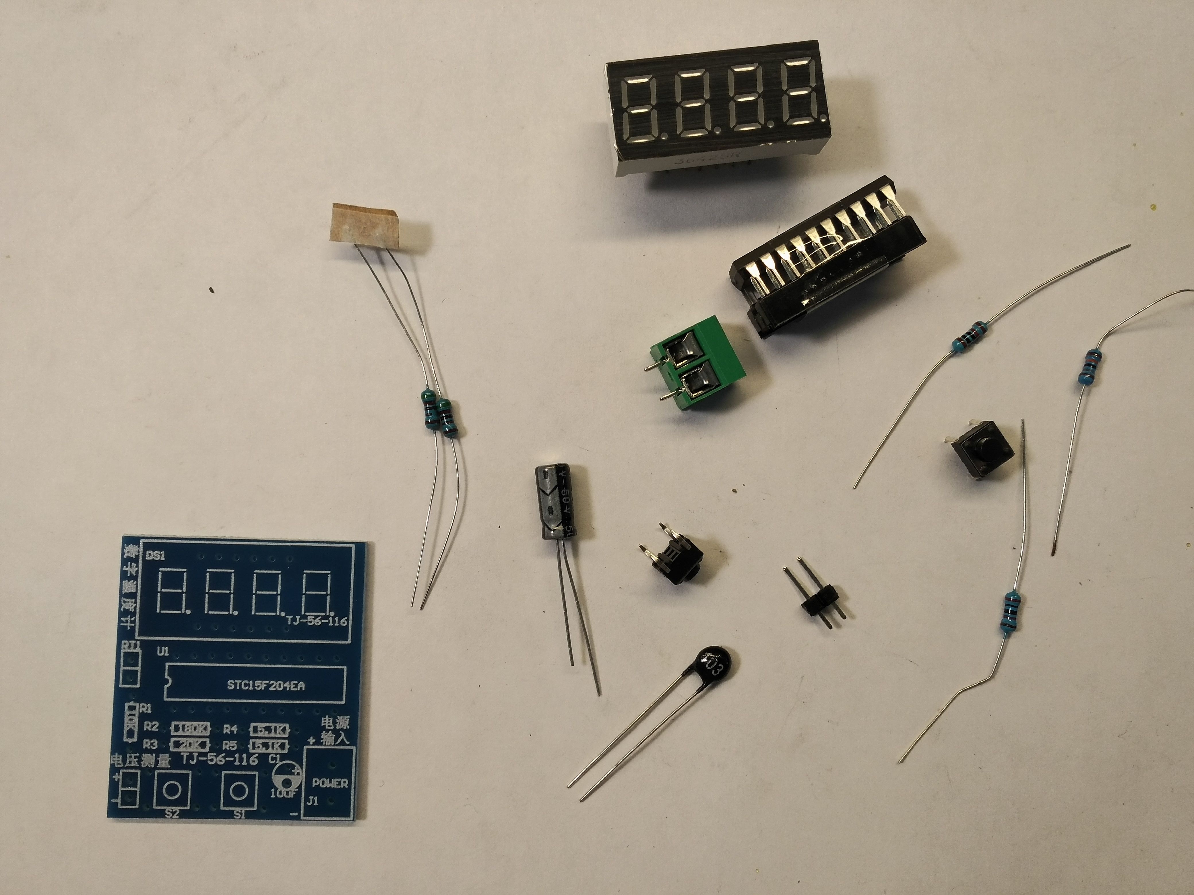

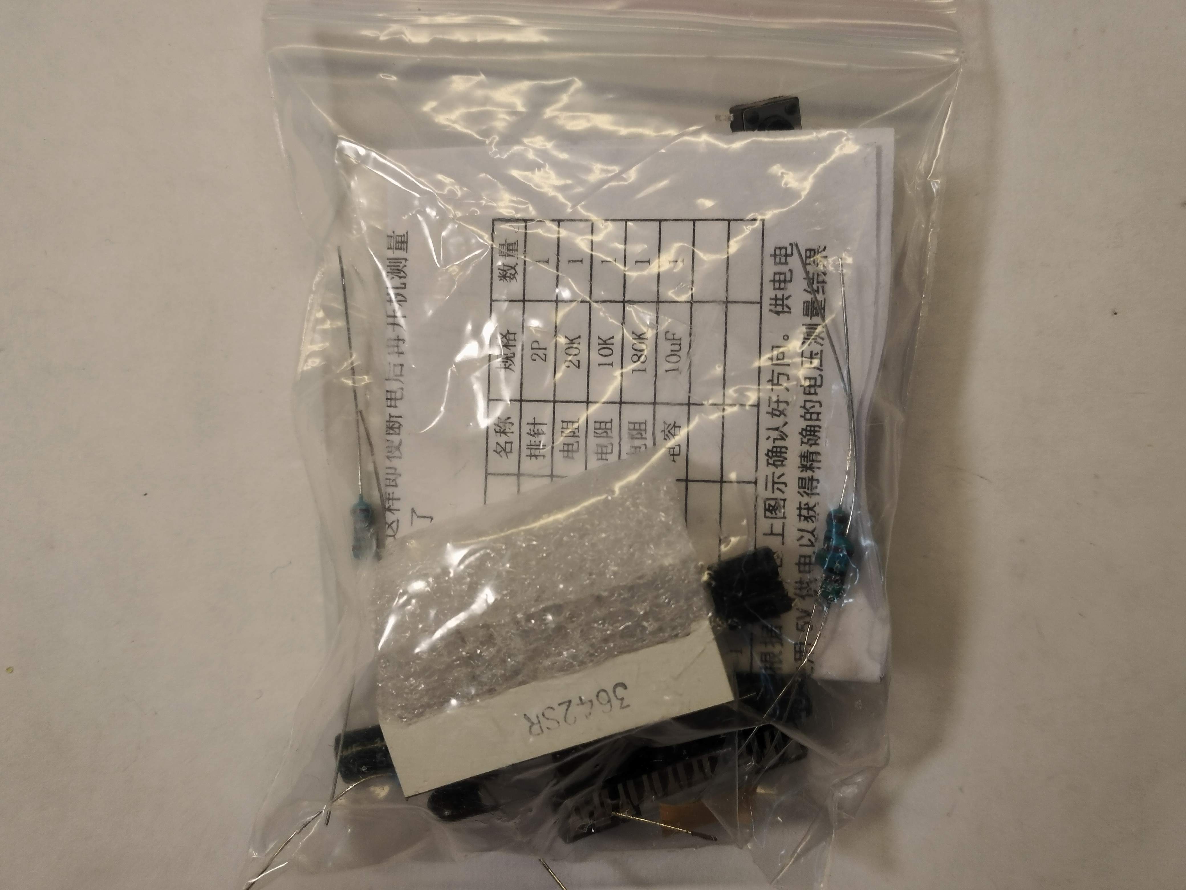

    W paczce otrzymujemy:
    Cyfrowy Termometr/Woltomierz - DIY Kit - CNIKESIN 56-116 - Recenzja/Test Cyfrowy Termometr/Woltomierz - DIY Kit - CNIKESIN 56-116 - Recenzja/Test Cyfrowy Termometr/Woltomierz - DIY Kit - CNIKESIN 56-116 - Recenzja/Test
    Tutaj należy się wielki plus dla sprzedawcy. Plus, za myślenie. To była chyba pierwsza paczka z Chin, zawierająca układy scalone, do montażu przewlekanego, w której dostałem scalak i podstawkę, z nóżkami w stanie idealnym. Do tej pory zawsze musiałem prostować nóżki, czasem były tak zmasakrowane po transporcie, że przy prostowaniu, zwyczajnie się odłamywały. A tutaj proszę, kawałek zwykłej taśmy klejącej i odrobina pomyślunku:

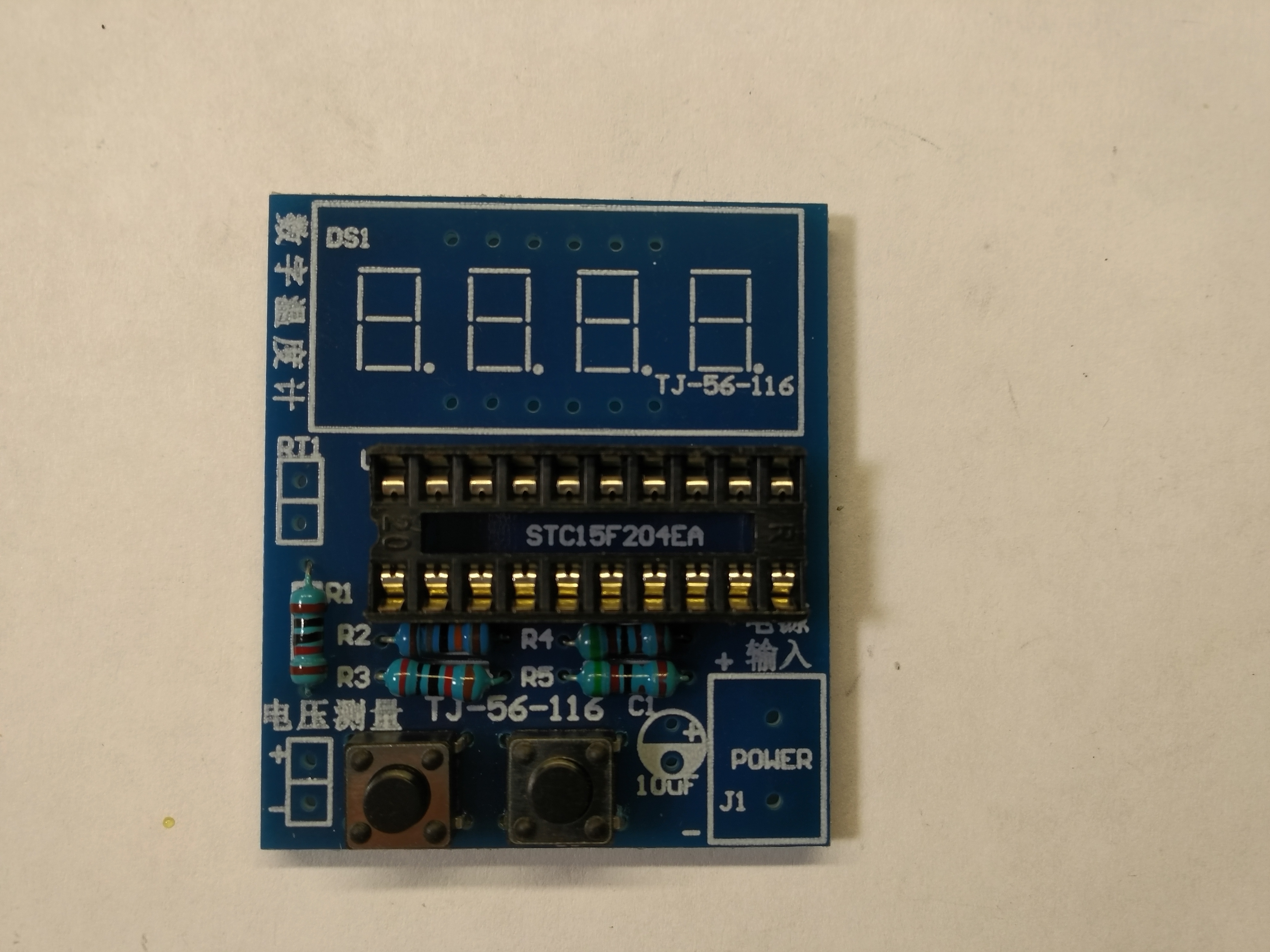

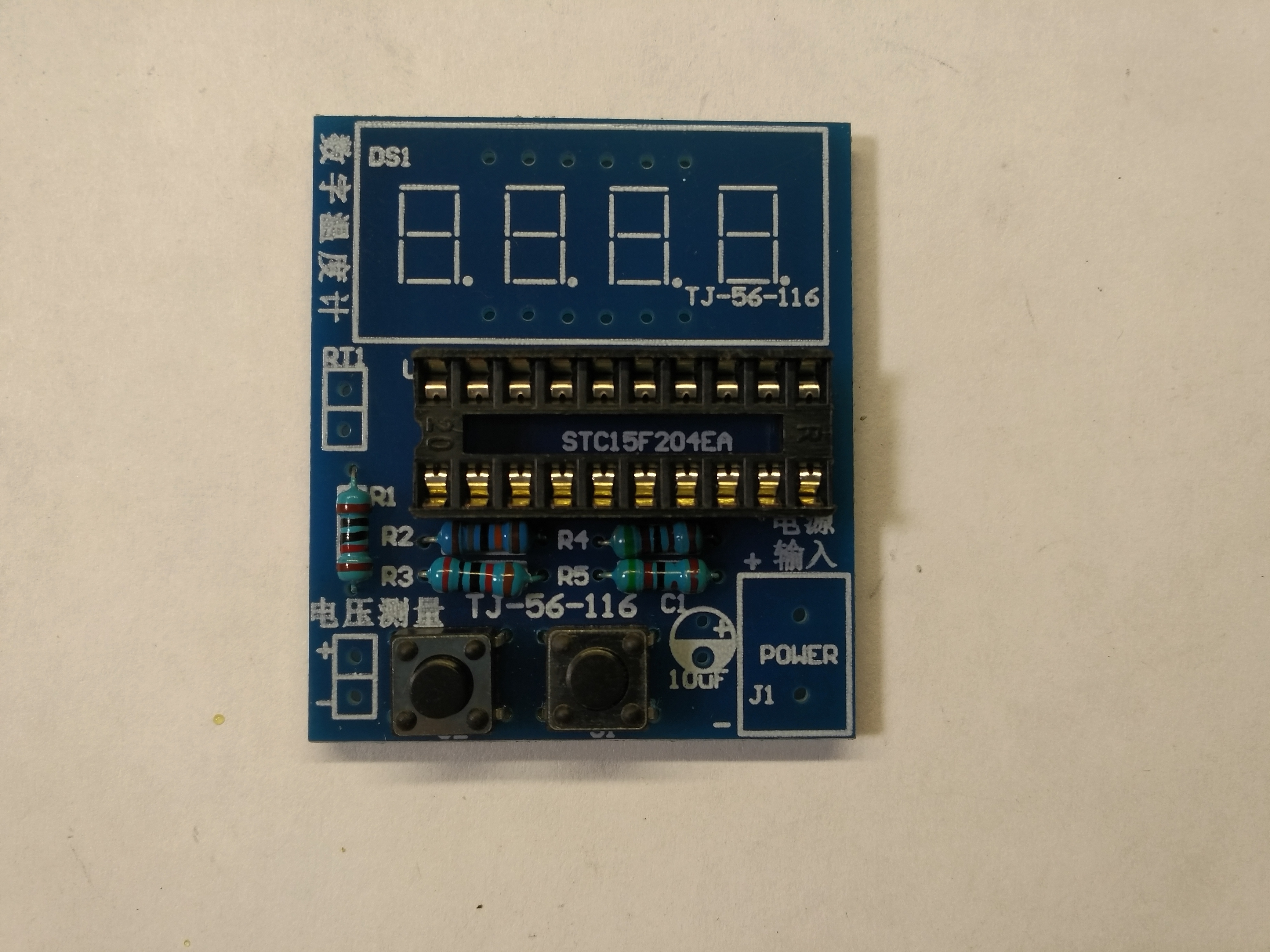

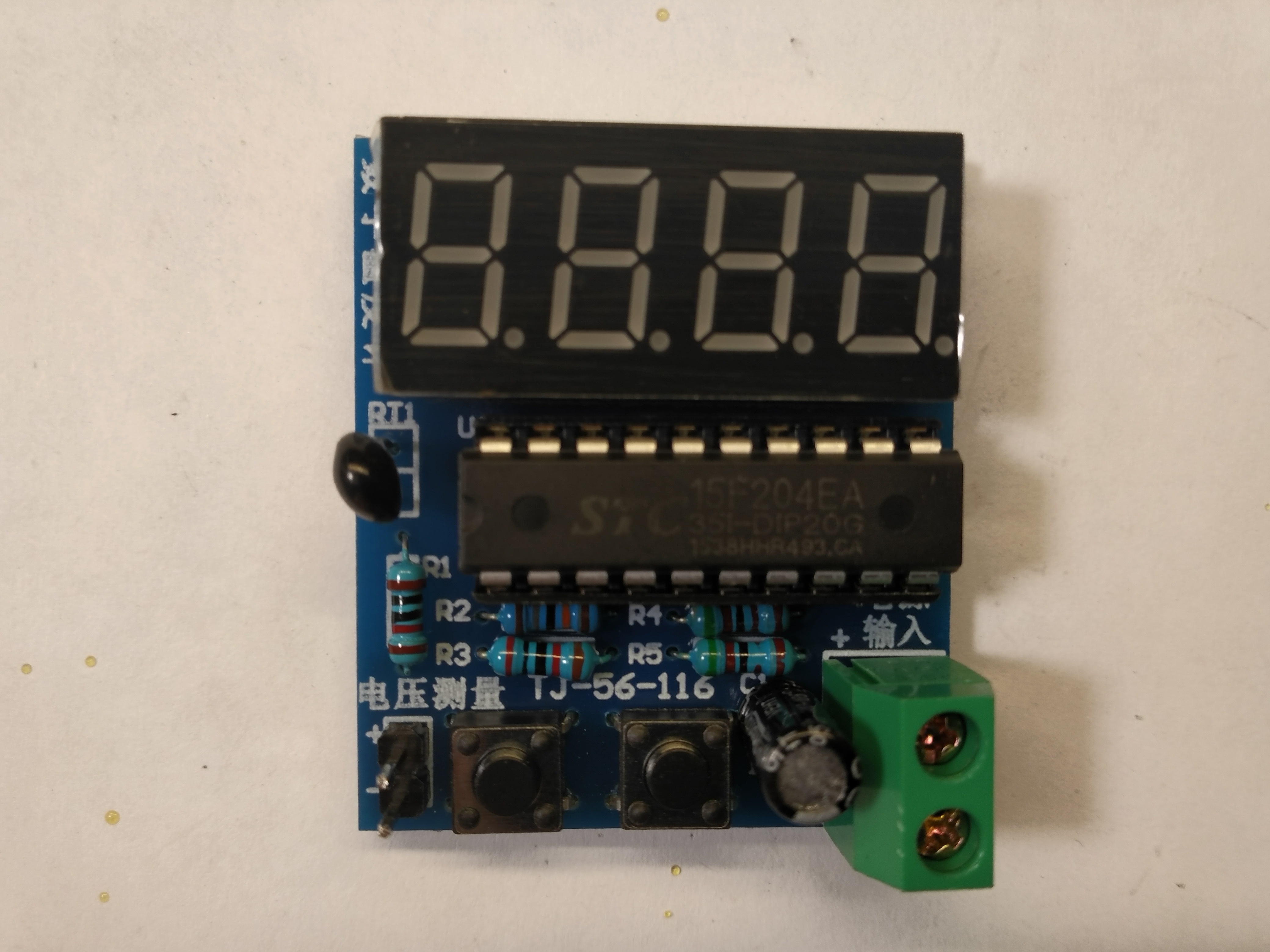

    Układ, jak zwykle (będę to powtarzał do znudzenia) zaczynamy montować począwszy od najniższych elementów:

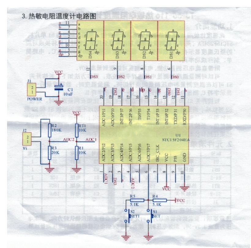

    Byłbym zapomniał. W zestawie mamy też, malutką karteczkę, z instrukcją w języku mandaryńskim, spisem elementów, a nawet schematem.

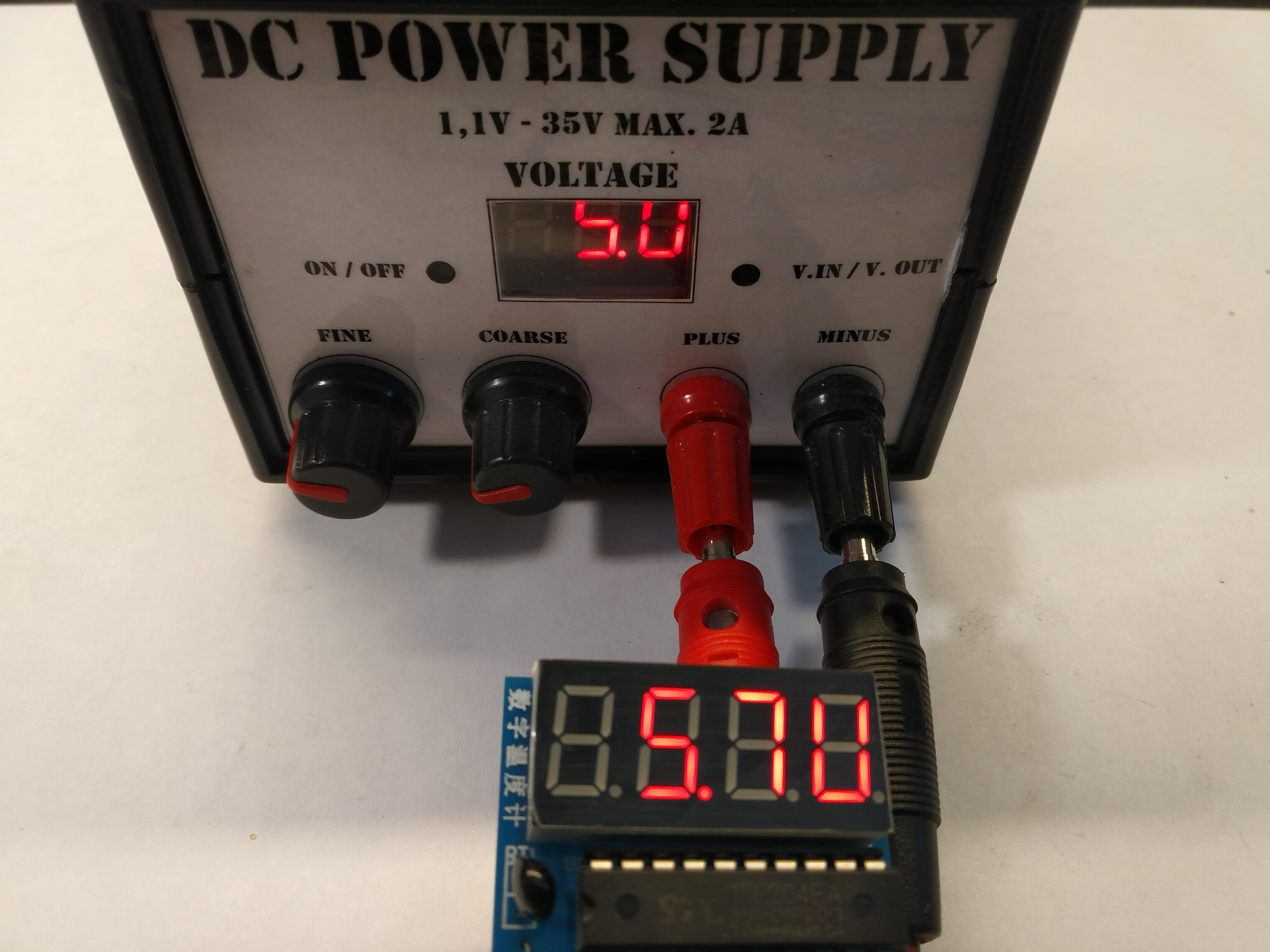

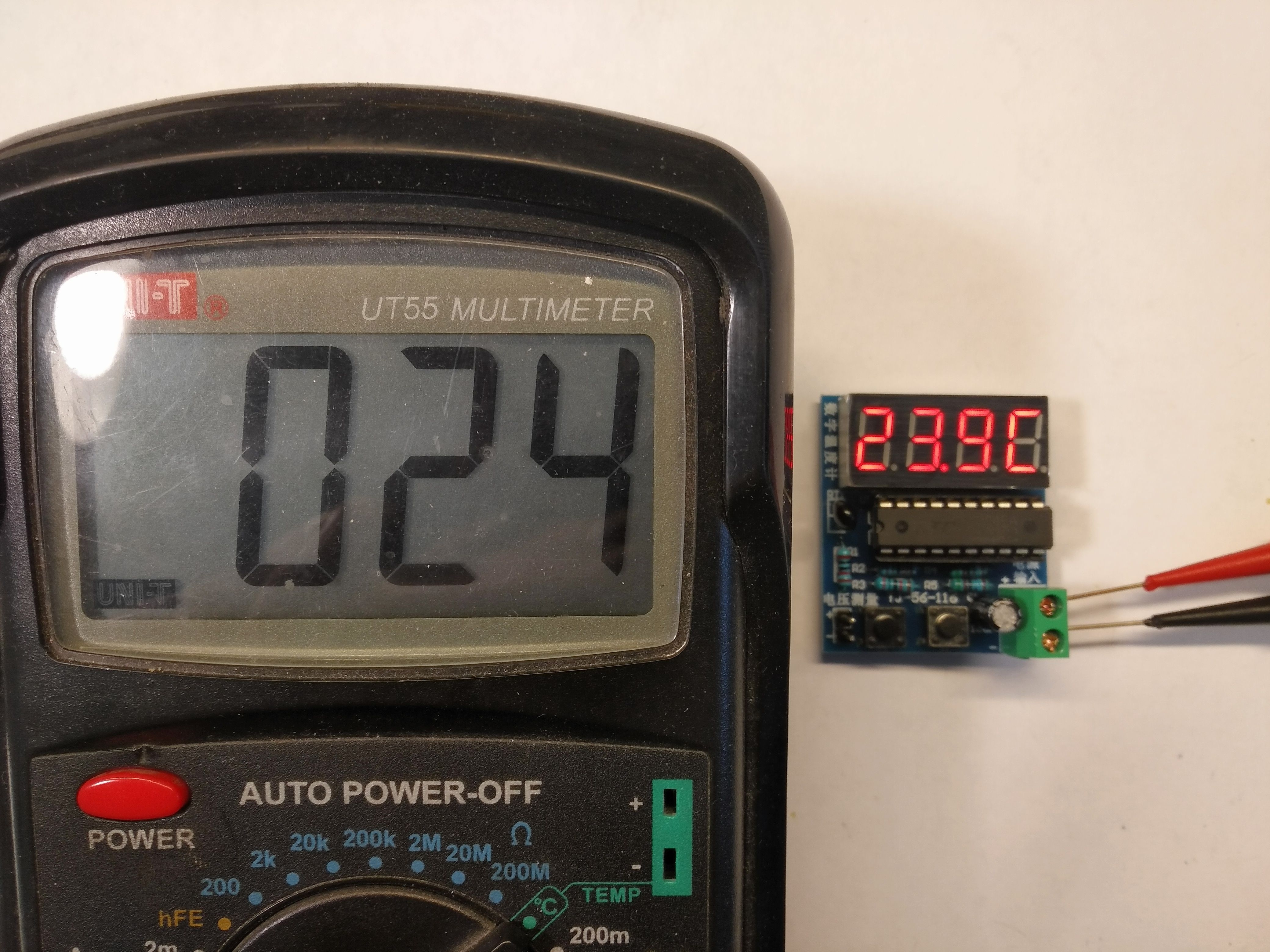

    Układ poskładany, zasilanie podłączone. Termometr to standardowa aplikacja z termistorem 10kOhm (25°C) więc powinno to działać w miarę dokładnie. Zrobiłem kilka pomiarów w różnych miejscach i poza jednym przypadkiem, wyniki pokrywały się z multimetrem. Niestety straciłem część fotek przy aktualizacji telefonu. Z testów termometru została tylko jedna:
    W kwestii pomiaru temperatury jestem spokojny, bo to zwyczajnie musi działać i to z niewielką tolerancją.

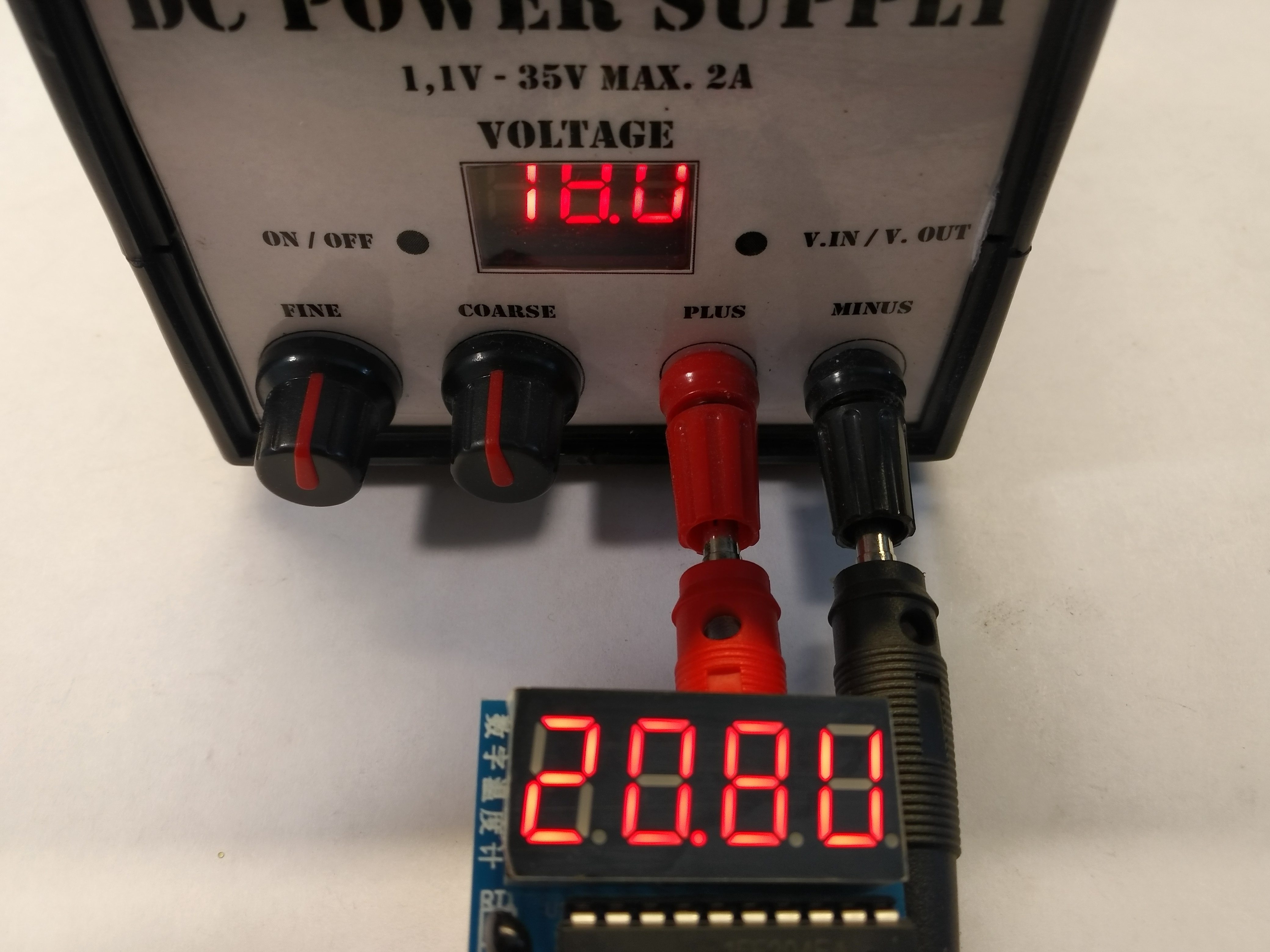

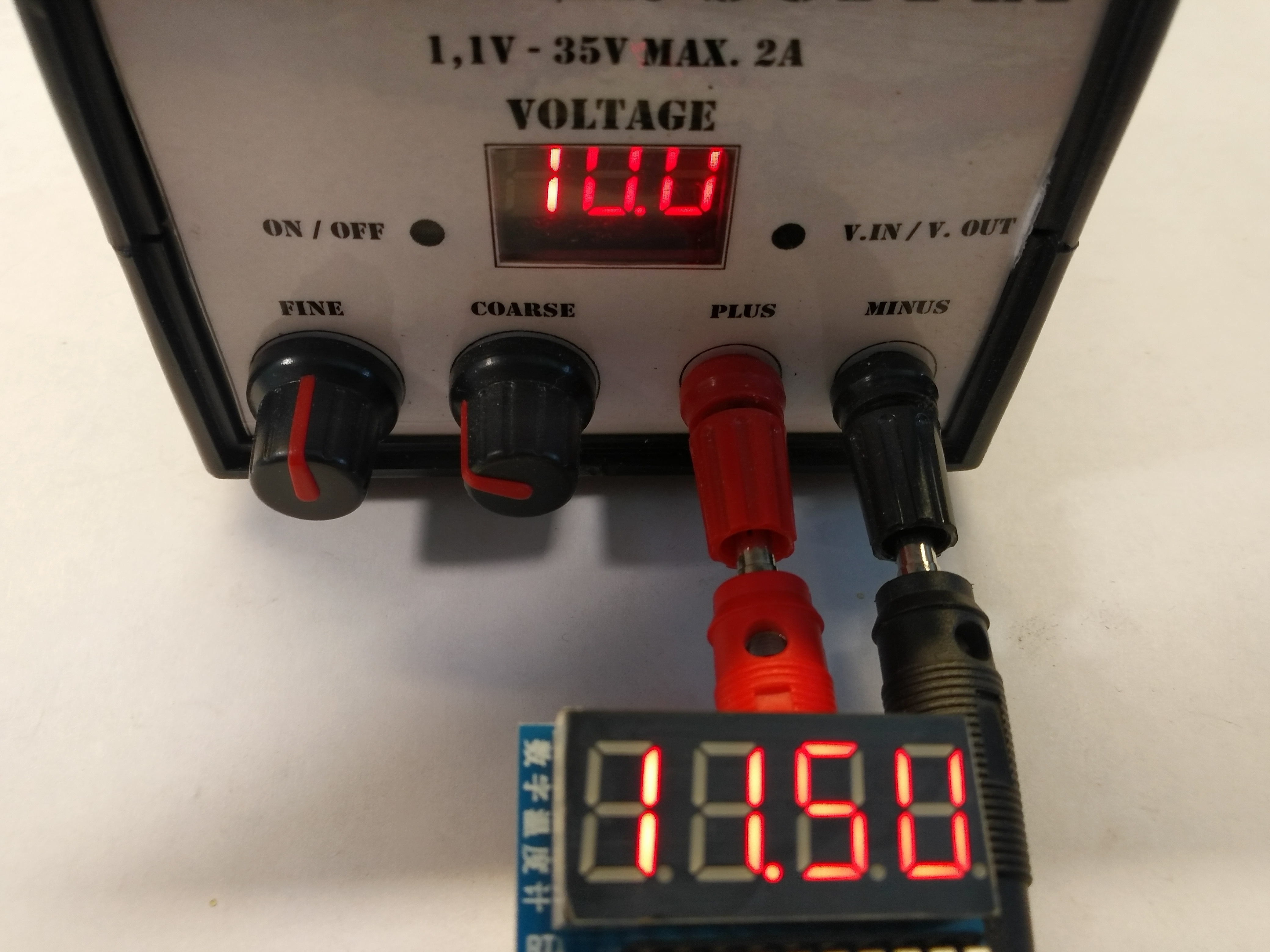

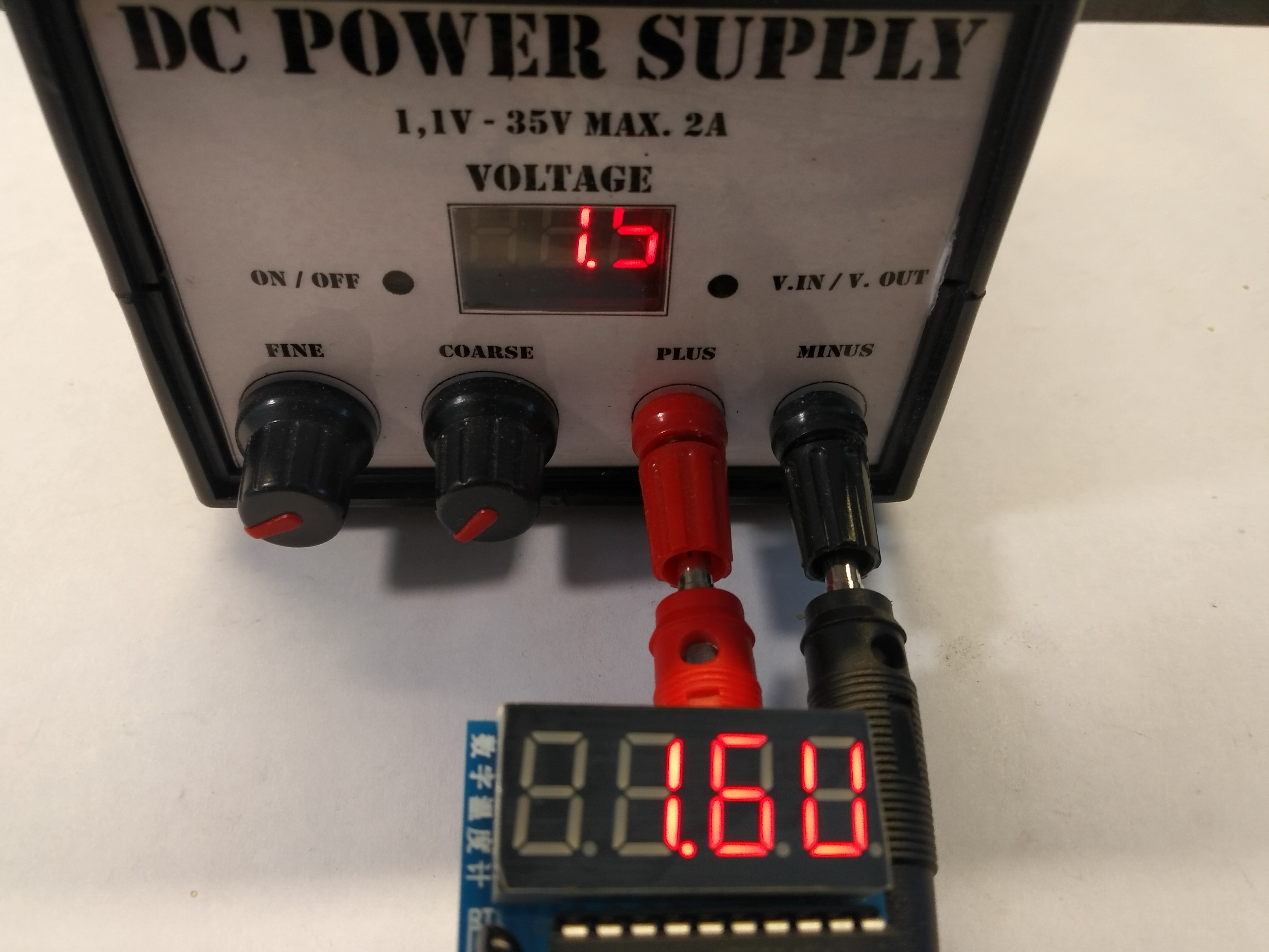

    Natomiast woltomierz bardzo mnie rozczarował. Pomimo iż ma zakres do 50V, pomiary zakończyłem przy 30V. Niestety z uwagi na "stracone zdjęcia", zobaczyć będziecie mogli tylko pomiary do 18V, ale zapewniam, że i wyższe było napięcie, tym bardziej zawyżony pomiar. Przy 24V gadżet pokazywał już ponad 30V.
    Podsumowując, mam mieszane uczucia, co do tego układu. Niby mały i prosty. Niby oparty na mikrokontrolerze, a jednak obarczony bardzo dużym błędem pomiaru napięcia.
    Pewnie zaraz się posypią głosy, że to woltomierz w zasilaczu wprowadza w błąd. Wystarczy jednak, przejrzeć moje artykuły i przekonać się, że ten woltomierz działa poprawnie.

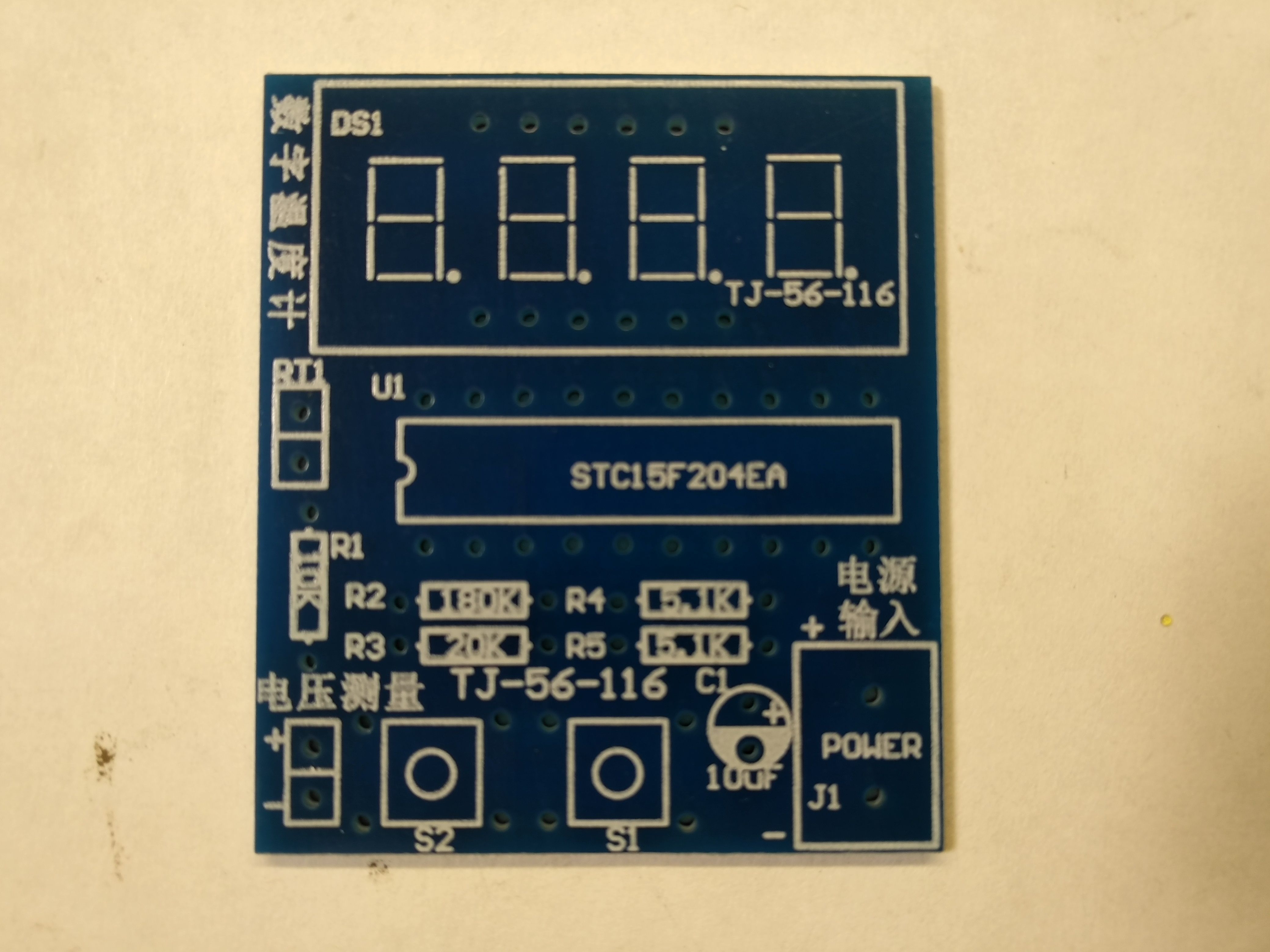

    Wypada jeszcze coś napisać o złączach i przyciskach.
    Jak zapewne zauważyliście na PCB, znajduje się złącze ARK, złącze goldpin, oraz dwa microswitche.
    Konektor ARK służy do podłączenia zasilania w zakresie 3,3V - 5V.
    Na złącze goldpin możemy podać napięcie które chcemy "zmierzyć". Należy jednak pamiętać o właściwej polaryzacji (plus i minus są wyraźnie opisane na płytce), w przeciwnym wypadku układ zostanie zniszczony.
    Przyciski typu microswitch, służą do resetowania termometru/woltomierza i do zmiany trybu pracy termometr/woltomierz.
    Nie wiem, czy to mi się trafiła jakiś badziewny egzemplarz, czy one wszystkie są aż tak niedokładne.
    W przypadku takich woltomierzy nie ma mowy o dokładności. Przyczyny:
    1. Napięcie zasilania Vcc jest jednocześnie napięciem odniesienia (referencyjnym) Vref dla przetwornika ADC. Przy zmianie wartości napięcia Vcc zmieniają się wyniki pomiarów.
    2. Błąd wprowadzany przez 1% tolerancję rezystorów w dzielniku napięcia 1:10.
    3. Błąd przetwarzania samego przetwornika ADC.
    Ponadto, jeśli napięcie Vcc wynosi np. 4V, to maksymalne napięcie wejściowe Vin, które można mierzyć wynosi tylko ok. 40V. Jeśli podamy napięcie wyższe niż ok. 43V uszkodzimy mikrokontroler, który wytrzymuje napięcia od GND-0.3V do VCC+0.3V. Natomiast sam przetwornik ADC może mierzyć napięcie w zakresie od GND do Vref=VCC.

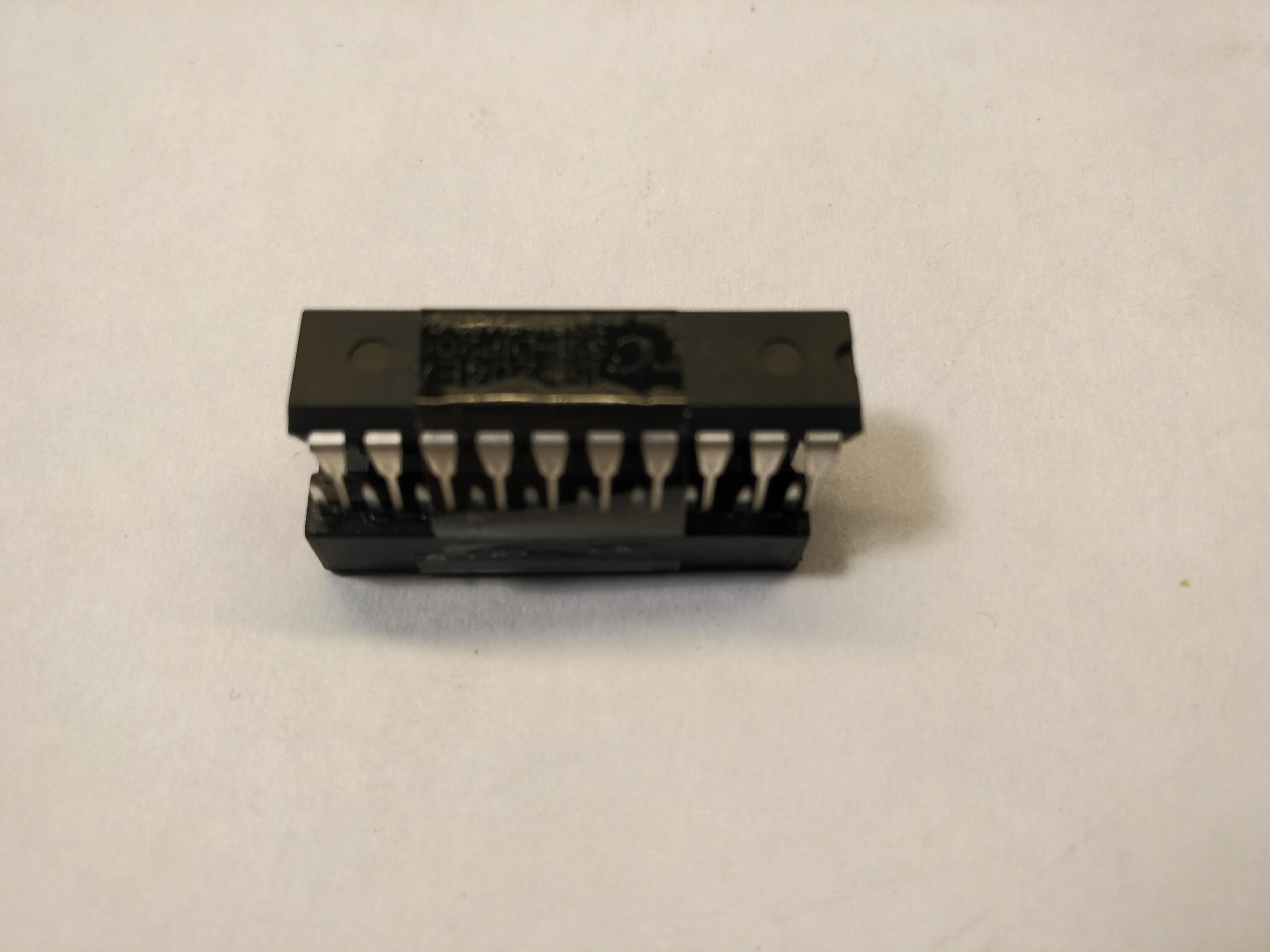

    I jeszcze taki kwiatek z tym dziwnym scalakiem i dzielnikiem. Nawet potencjometru wieloobrotowego skąpiec nie dał żeby to się jakoś ustawić dało. Jedyna opcja to zasilać przez regulowany stabilizator napięcia i zwyczajnie dać mu takie napięcie przy którym błąd będzie najmniejszy.
    Pozostaje termometr.
    Na części to można wziąć dla "nietypowego scalaka", będzie brelok do kluczy... Dla wyświetlacza raczej nie warto.

    43V czy 50, 60 a nawet 100V nie uszkodzi uC. Przez R2 (180k) musiałby popłynąć prąd 20..30mA (szczegóły w nocie uC) aby uszkodzić wejście uC.

    Dzielnik wejściowy jest 1:10 (180k/20k), więc przy Vin=100V na wyjściu dzielnika i na pinie mikrokontrolera będzie ok. 10V.
