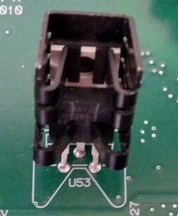

Opisane powyżej parametry układu mogą wydawać się co najmniej ekstremalne, jednakże nie jest to scenariusz abstrakcyjny; wyobraźmy sobie chociażby samochodową ładowarkę USB. Jednocześnie widzimy, dlaczego stabilizatory liniowe są tak popularne, ale ich stosowanie ograniczone. W poniższej części dowiemy się trochę więcej na temat tych elementów i ich chłodzeniu, by mogły sprostać naszym wymaganiom.
Płytka drukowana, na zdjęciu po lewej zasadniczo nie ma nic wspólnego z tematyką tego artykułu, jednakże wprawne oko wypatrzy na niej opornik wstawiony w zasilaniu, który omawiać będziemy poniżej. Płyta ta to prosty moduł uruchomieniowy dla mikrokontrolerów AVR, jaki autorka artykułu zaprojektowała kilka lat wcześniej. Stabilizator, oznaczony U7 (w obudowie TO-92 w dolnym, lewym narożniku PCB) oraz opornik R15 stabilizują napięcie dla pozostałych układów. Opornik wykorzystany został do zmniejszenia napięcia wejściowego dla stabilizatora. Jest to jedna z metod realizacji układu zasilania, który tutaj opisujemy.

Wszystko wskazuje zatem, że redukcja napięcia wejściowego w naszym przypadku nie nadaje się do praktycznej realizacji. Oznacza to, że druga opcja - dodanie do układu radiatora - jest naszym jedynym wyjściem. Spójrzmy ponownie do karty katalogowej układu LM340 i odczytajmy dalsze informacje na temat oporów cieplnych i innych parametrów termicznych układu:
W powyższej tabeli widzimy wiele informacji, które są dalekie od jasnych i oczywistych. W poprzedniej części artykułu wykorzystywaliśmy rezystancję cieplną pomiędzy złączem (strukturą krzemową układu) a otoczeniem dla obudowy TO-220 (RJA), by oszacować bezpieczną moc, jaką rozproszyć może samodzielnie układ. Teraz, gdy chcemy przeprowadzić podobną analizę, ale z radiatorem, wykorzystamy rezystancję pomiędzy złączem a obudową układu (RJC). Ale co to..? W tabeli poniżej pod tym hasłem zawarte są dwie mocno różniące się od siebie wartości. Którą wykorzystać do dalszej analizy?
Fakt, że podawane są dwie liczby wynika z tego, jak montować można obudowę TO-220. Każdy z nas zazwyczaj wyobraża ją sobie stojącą na sztorc na płytce drukowanej (i jeśli chcemy zastosować radiator to najpewniej tak właśnie umieścimy ten element), ale dostępna jest jeszcze inna opcja. Można zamontować element z wygiętymi nóżkami tak, że leży on płasko tylną powierzchnią na PCB. Ta tylna powierzchnia jest właśnie miejscem, które najlepiej oddaje ciepło - rezystancja cieplna tego fragmentu obudowy (RJC(bot)) wynosi, jak widzimy, 1,7°C/W.
