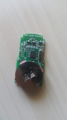

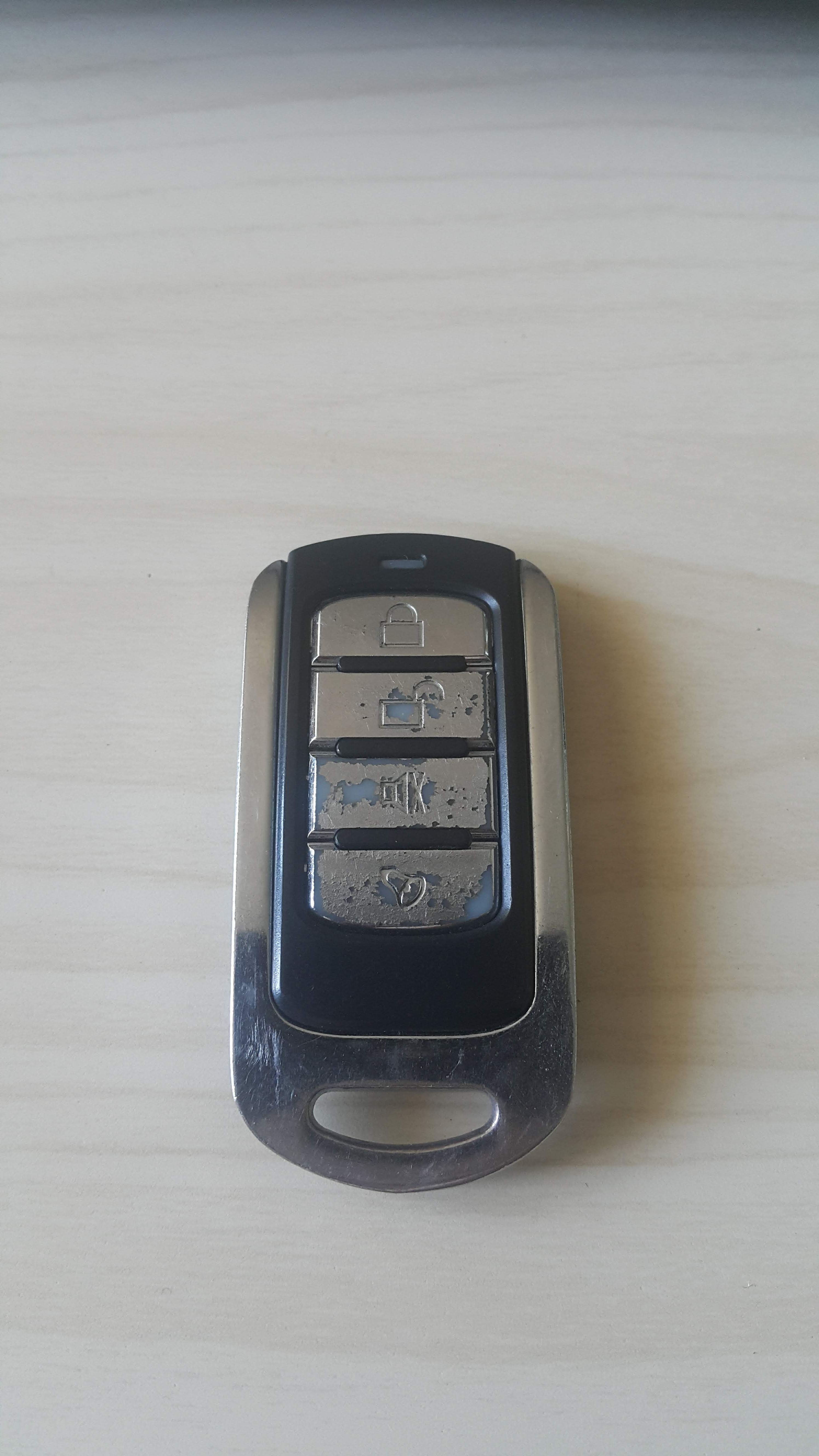

    Cześć!
    Mam problem z pilotem do otwierania samochodu - przestał on działać. Chciałbym poprosić Was o pomoc w jego identyfikacji, poniżej załączam zdjęcia. Czy jest to pilot, który uczy się z pilota znajdującego się w kluczyku, czy też ma on dołożoną swoją centralkę gdzieś w samochodzie?
    - Uszkodzony pilot od centralnego zamka - identyfikacja - Uszkodzony pilot od centralnego zamka - identyfikacja

    pepe150
    Poziom 36  
    Wygląda jak Chińczyk. Więc gdzieś jest centralka w której jest przycisk do nauki pilota/sterownika.
