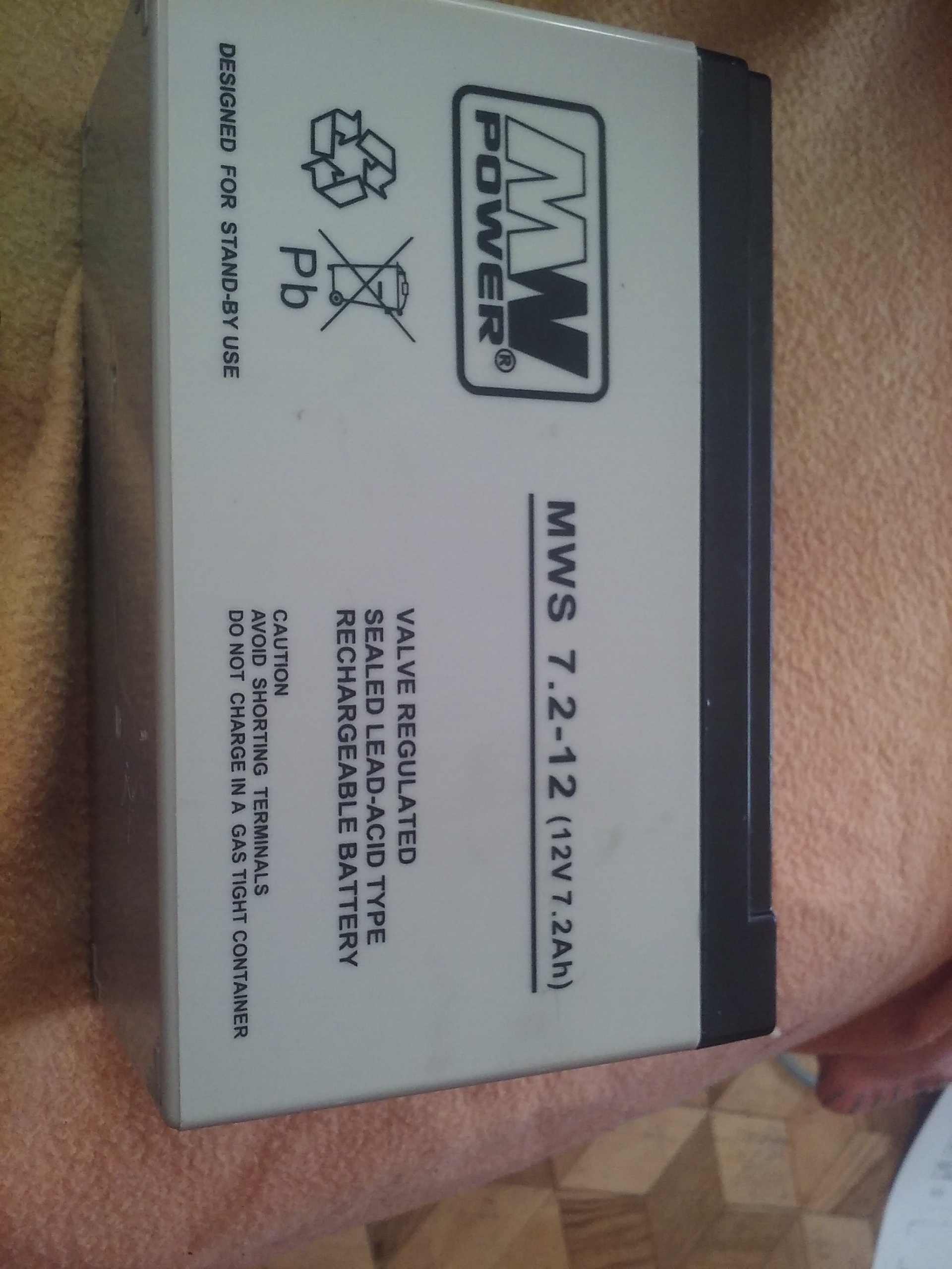

    Witam jestem posiadaczem tego akumulatora:
    MWS 7.2-12 (12V7.2Ah) MNPOWER - Czym naładować ten Akumulator?

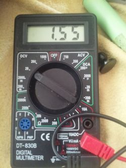

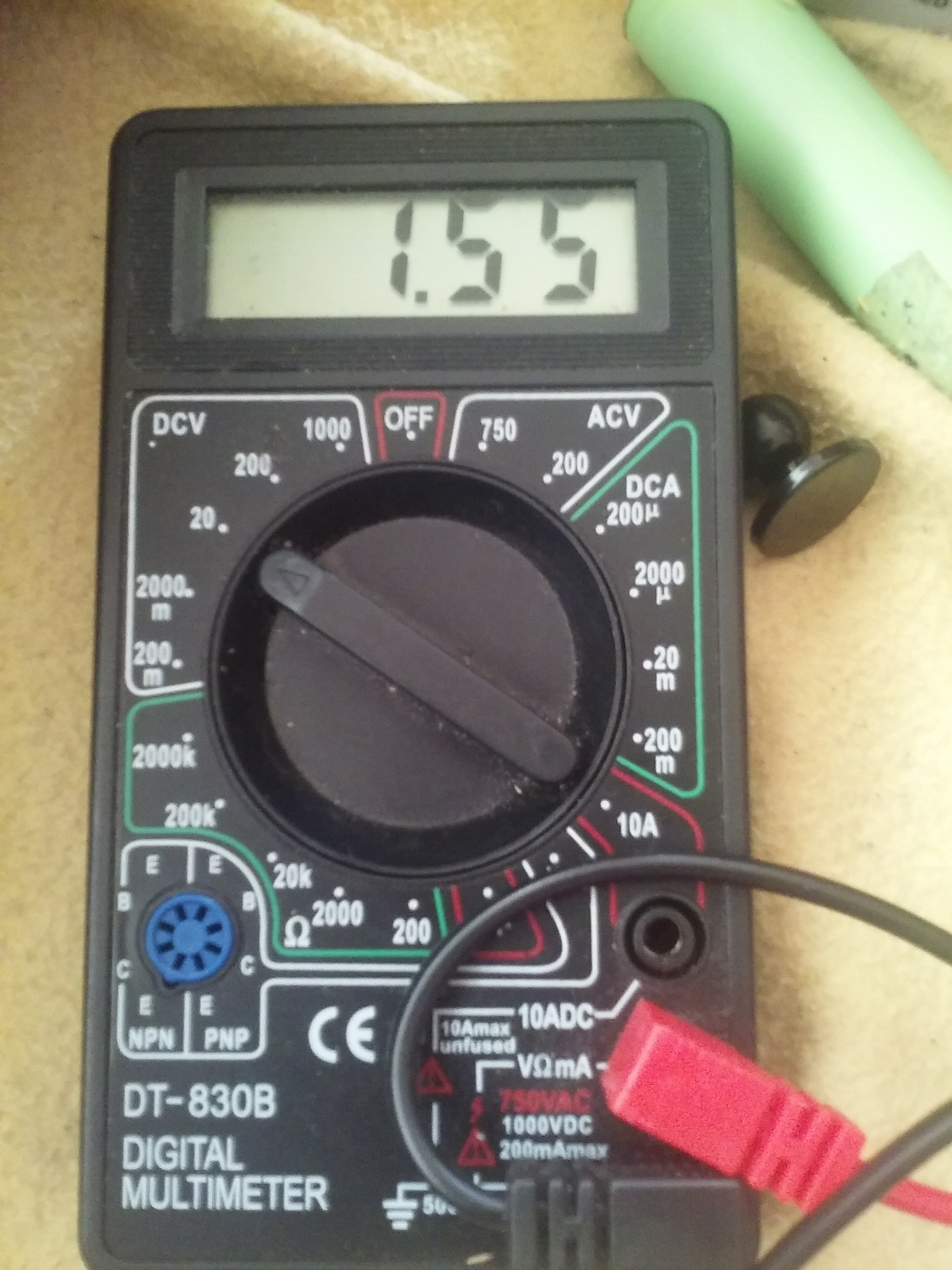

    I po zmierzeniu jego napięcia miernikiem mam taki wynik:
    Według mojego mnie mania oznacza to że ten akumulator jest rozładowany ale nie mam pojęcia jak go naładować.

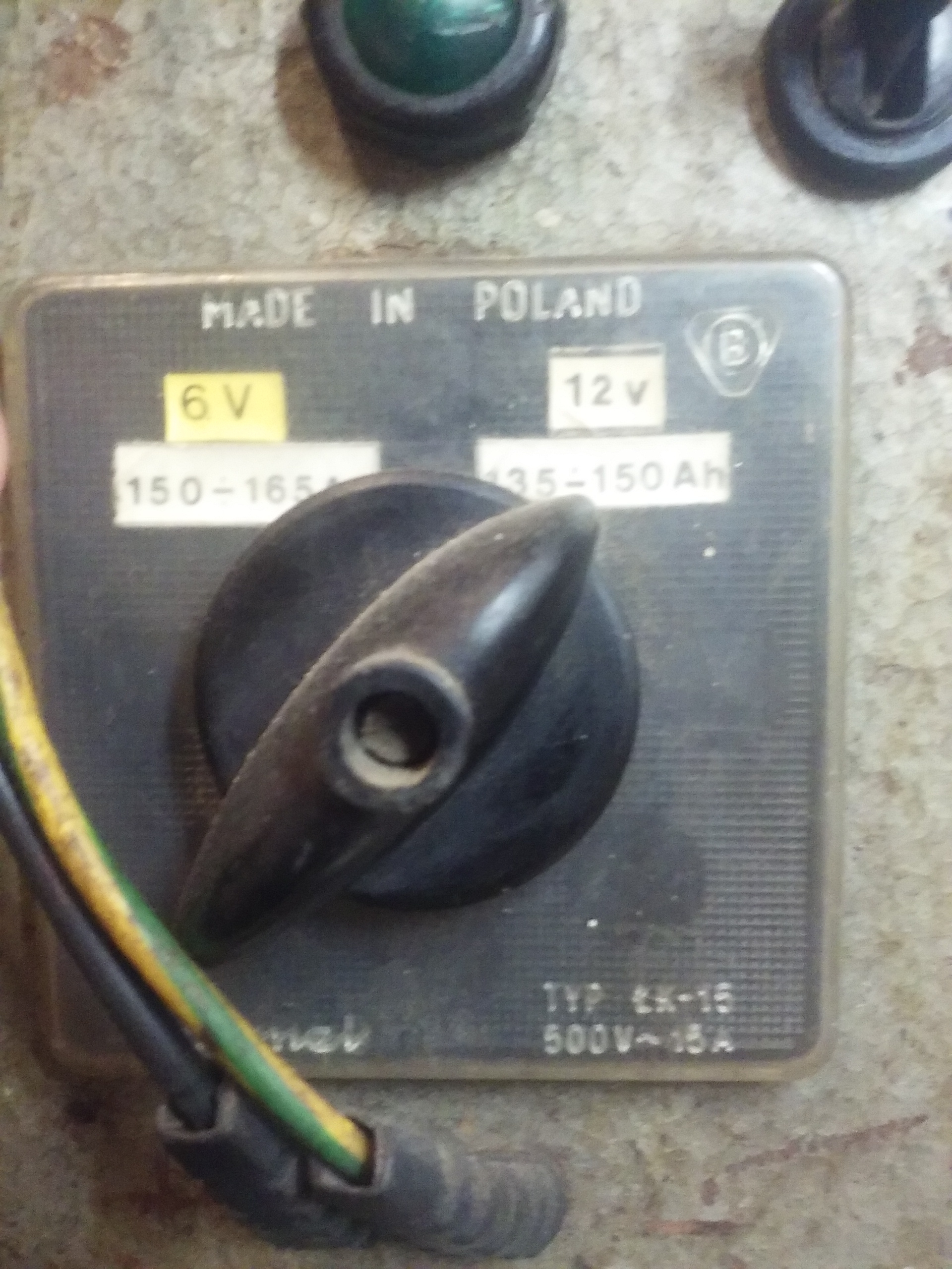

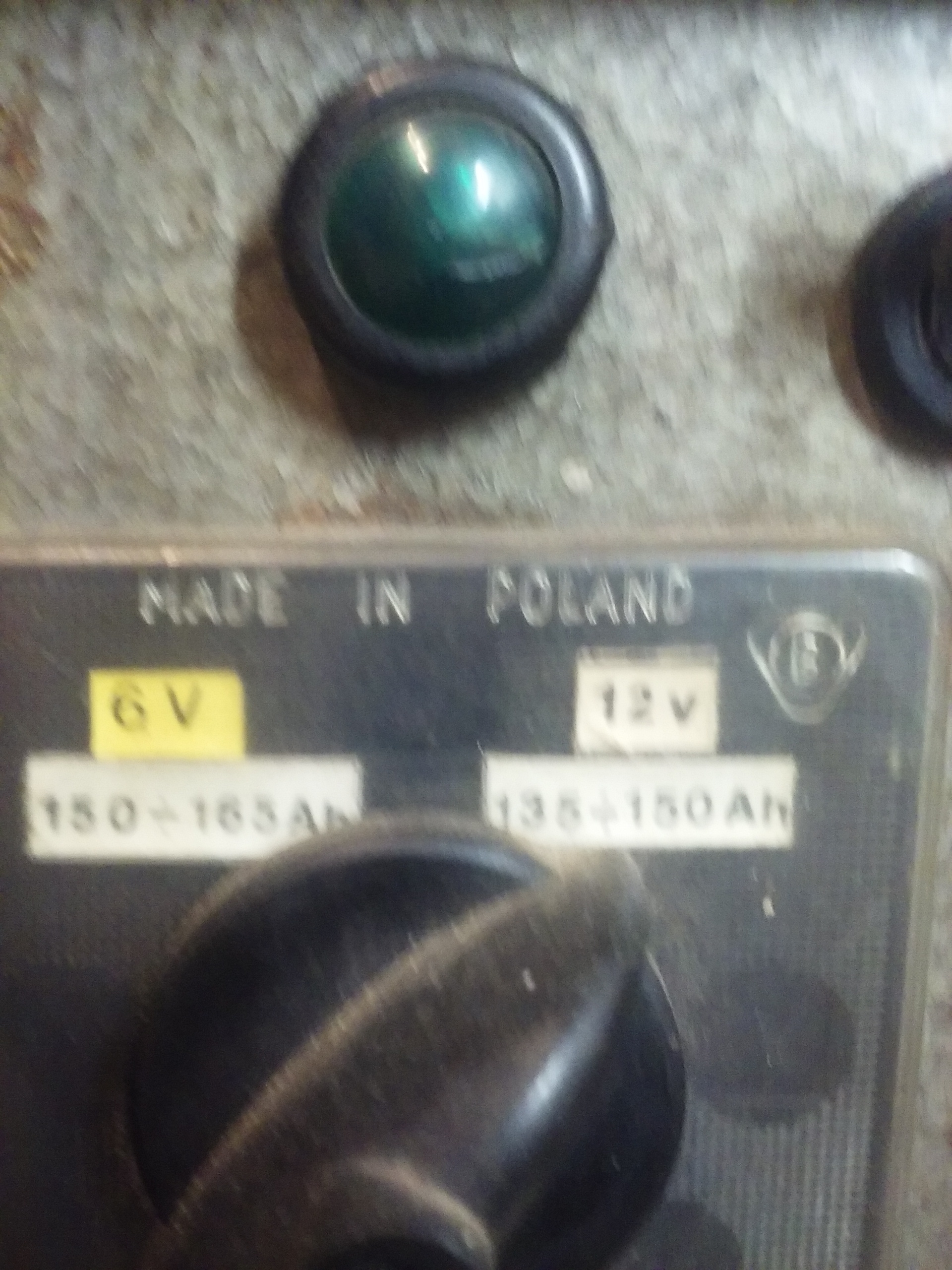

    Moje pytanie brzmi czy mogę go naładować tym prostownikiem?
    jeśli tak to którym trybem służy mi on do ładowania akumulatora samochodowego zdjęcia:

  • #3 17236864
    Pedros050
    Witam. Akumulator żelowy ładujemy albo specjalnym prostownikiem albo zwykłym ale przez żarówkę.

  • #7 17236914
    Pedros050
    Producenci zalecają ładowanie akumulatorów żelowych metodą stałonapięciową z ograniczeniem prądowym (np. ładowarki automatyczne EST). Początkowy prąd ładowania nie powinien być większy niż 0,3 pojemności akumulatora, (najlepiej 0,1 pojemności akumulatora).
    Napięcie ładowania podczas pracy buforowej powinno wynosić od 2,25 do 2,30V/ogniwo (zalecane 2,275V/ogniwo) czyli od 13,5 do 13,8V dla akumulatorów 12-to voltowych i od 6,7 do 6,9V dla akumulatorów 6 voltowych.
    Napięcie ładowania podczas pracy cyklicznej wynosi 2,4V/ogniwo czyli 14,4 dla akumulatorów 12-to voltowych i odpowiednio 7,2V dla 6 voltowych akumulatorów żelowych i AGM.
    Szczelne akumulatory ołowiowo-kwasowe są wrażliwe na powtarzające się nadmierne rozładowania. Zbyt głebokie rozładowanie akumulatora powoduje ograniczenie jego możliwości magazynowania energii, zmniejszenie pojemności i skrócenie żywotności.

  • #12 17236988
    klamocik
    Poziom 35  
    Ludzie to jest zwykły akumulator kwasowy, tylko płynny kwas jest zastąpiony żelem, czego mieszacie. ładuj tym prostownikiem co masz szeregowo możesz wpiąć żarówkę jak nie masz amperomierza i gdyby były zwarte cele wtedy popłyną by za duży prąd który dokończyłby dzieła zniszczenia.

  • #16 17237403
    web69
    Poziom 33  
    To zaproponuję najprostsze rozwiązanie, wywal ten akumulator i kup nowy. Napięcie 1.75V całkowicie go dyskwalifikuje.

  • #18 17238501
    web69
    Poziom 33  
    To nie nauka, to fakt. Akumulator kwasowo-ołowiowy 12V (6 cel) rozładowany długotrwale poniżej 10.4V kwalifikuje go do przetopienia na ciężarki wędkarskie. Daj sobie spokój z nim, tracisz czas. Ten akumulator nie jest rozładowany, tylko uszkodzony.
