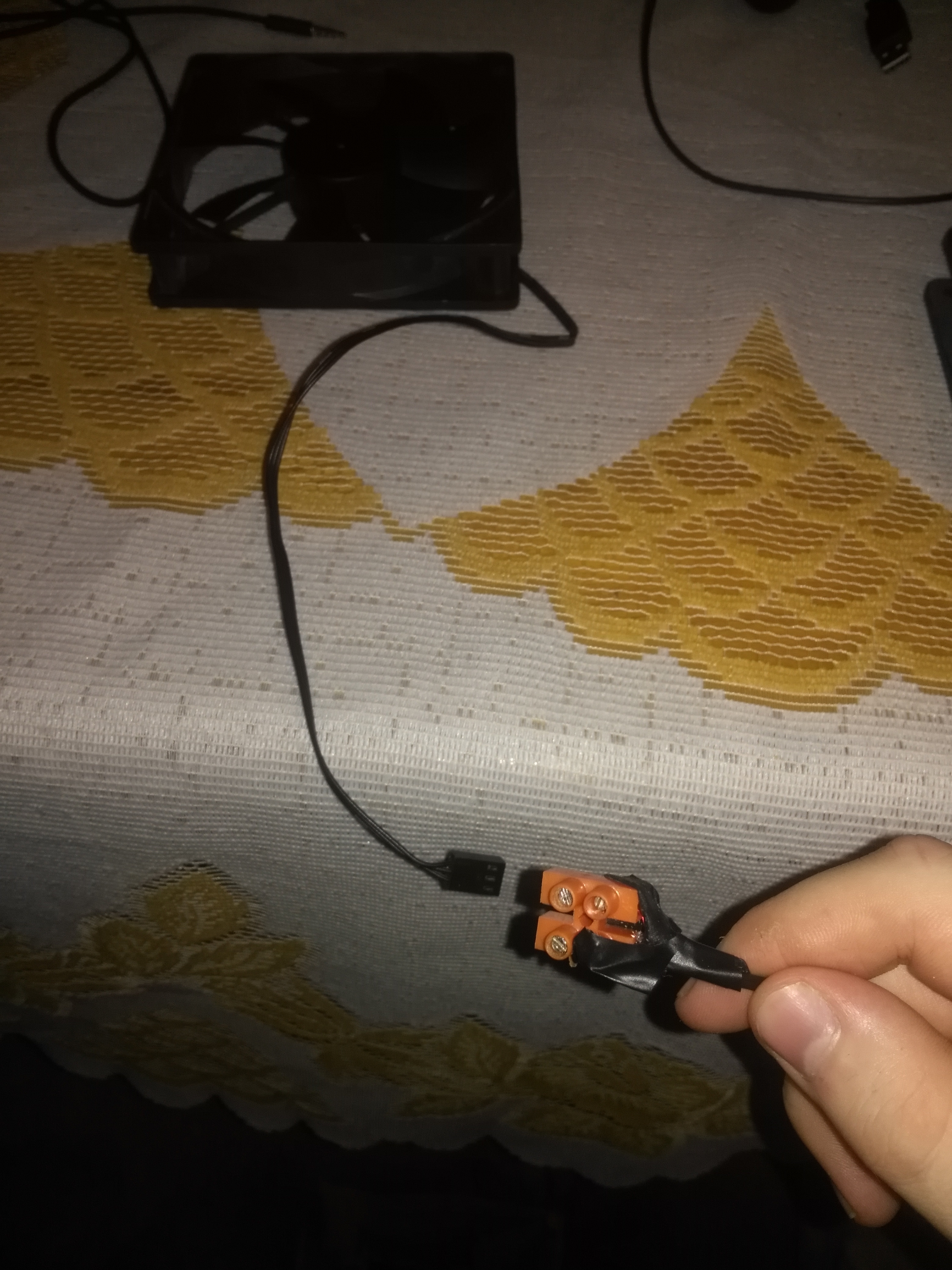

    Mam problem z przerobieniem wentylatorów Silentium PC 3 pin na usb 5v
    Są nie oznakowane przez co jednego już spaliłem :(
    Proszę o instrukcję dla idioty, najlepiej na obrazku niżej
    Wentylator 3 pin Silentium PC nie oznakowany pod usb

    #7 17237247
    rzymo
    Poziom 34  
    Zaznaczyłeś źle, plus i masa nie są na skrajnych pinach, tylko koło siebie.
    Na Twoim zdjęciu - środkowy to plus, górny to masa (minus).
    Dzięki
