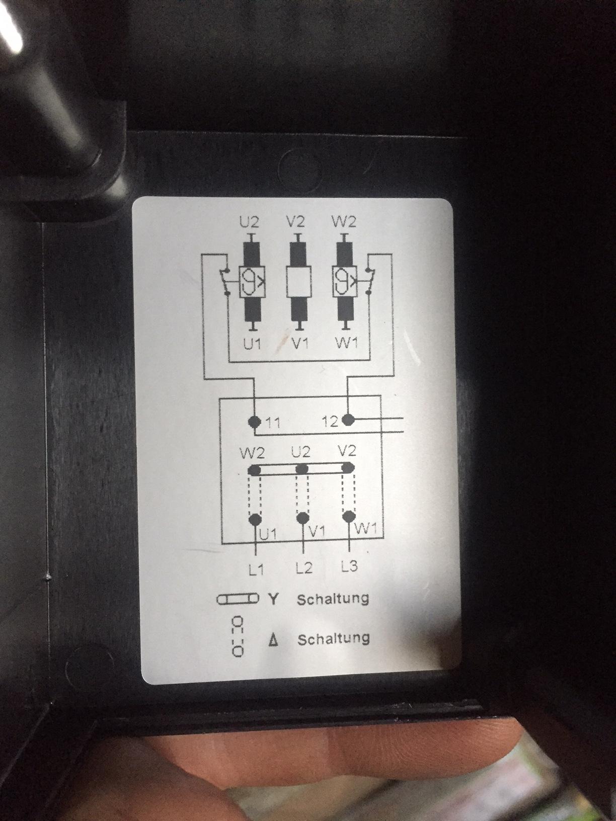

    Witam .
    Mam w na hali zamontowaną nagrzewnicę wolf LH 25 , jedna sztuka . Nie posiadam niestety włącznika , sterownika do niej . Czy ktoś byłby w stanie powiedzieć mi jak mam połączyć i jaki sterownik kupić . Czy jest to silnik 3 fazowy siłowy czy zwykły bo juz sam zgłupiałem , jakie zasilanie doprowadzić . Interesowała bym mnie choć 2 stopniowa regulacja obrotów silnika jak mniemam jest on indykcyjny.
    Proszę o rady .

    Witaj,
    Silnik 3fazowy,
    Regulacja obrotów najlepiej przez falownik,
    Kwestia sterownika, Co Kolega chce uzyskać,
    Bo podstawowe funkcje można by było pokusić się zrobić na falowniku,
    Pozdrawiam,
    Uciech

    Specjalista Automatyk
    W w/w *.pdf na stronie 26 jest dwu-stopniowe sterowanie (można przyjąć, że to wyłączony/mała szybkość/duża szybkość) - ma schemat połączeń tak jak przy "rozruchu" gwiazda-trójkąt - stosunkowo łatwy do realizacji.
    Klasyczny układ można zrealizować na 3 stycznikach małej mocy i włączniku piórkowym 3 - pozycyjnym;
    Innym sposobem jest zakupić gotowy przełącznik "0-gwiazda-trójkąt" i doposażyć w układ zabezpieczający uzwojenia (jeden stycznik, którego cewka jest zasilona przez styki termo-kontaktów wbudowanych w silnik).
