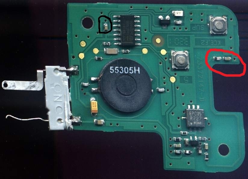

[Rozwiązano] Laguna II - Jakie kondensatory w karcie przy zaznaczonych miejscach?
marcin910w 25 Maj 2018 15:50 603 3
  • #1 17240113
    marcin910w
    Witajcie.
    Wie może ktoś jakie kondensatory powinny być w miejscu zaznaczonym na czerwono. U mnie niestety brak tych elementów. Karta niby działa ale nie łapie zawsze, switche nowe.
  • #2 17240705
    kamiloskop
    Poszukaj dobrze nie dawno był poruszany temat i było wstawione zdjęcie dokładnie który element ma jakie wartości
    #3 17241213
    Klaudek669
    Górny kondensator 18pF, dolny 5,8pF.
  • #4 17246525
    marcin910w
    Wstawiony kondensator 33pF i 5,6pF z powodu braku wyżej wymienionych. Karta działa ok. Jeszcze raz dzięki
