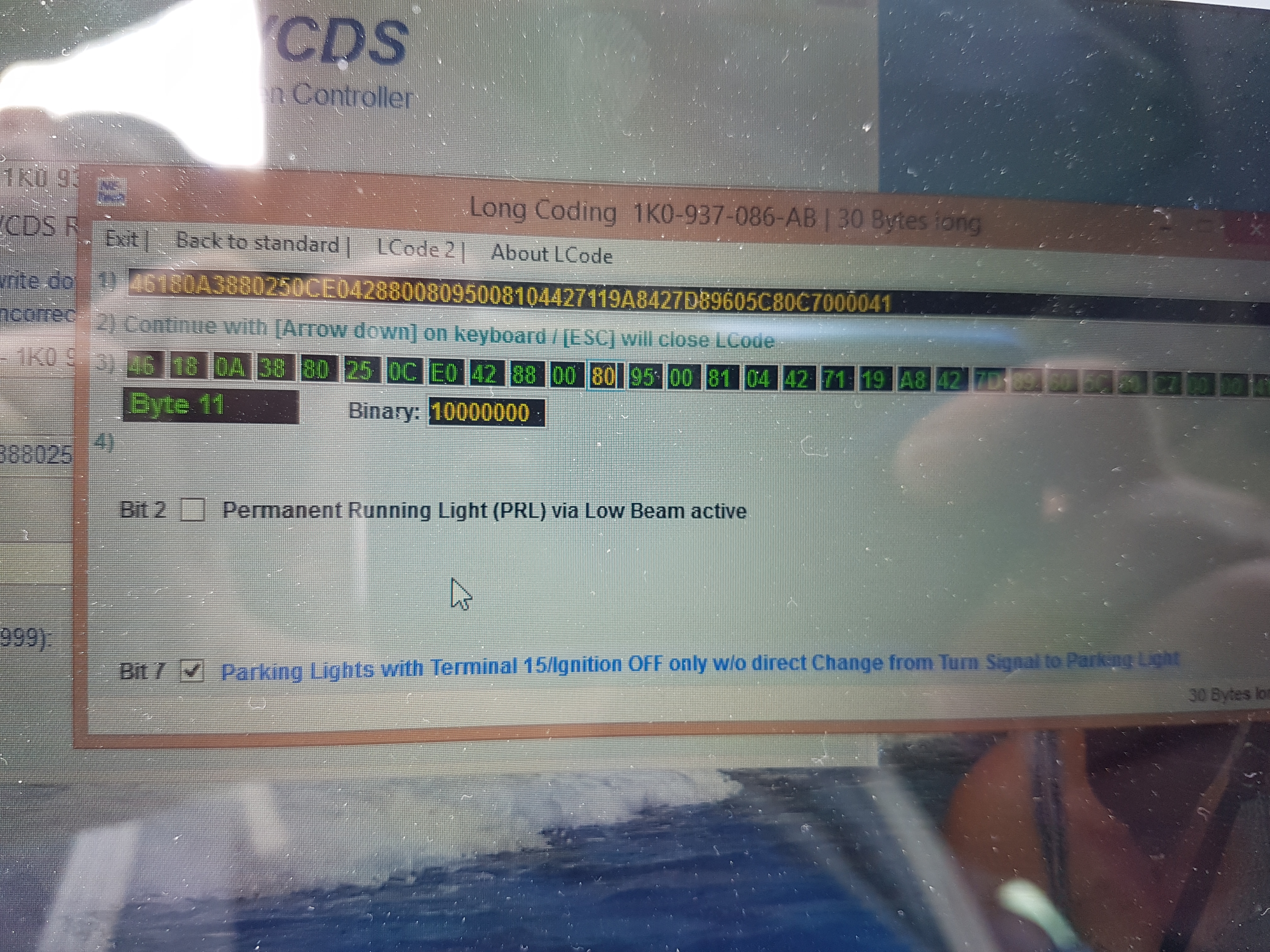

    Próbuję zakodować poprzez vcds dzienne aby były na halogenach, jedyne do czego doszedłem, to na stałe świecą się mijania zaraz po zapłonie gdy zaznaczę w bajcie 11 bit 2
    Bornetz 30 bajtowy o oznaczeniu jak widać na foto.
    Kodowałem w passatach i golfach, ale tam zazwyczaj odbywało się poprzez zmianę na USA lub Skandynawia, tutaj tego nie znalazłem.
