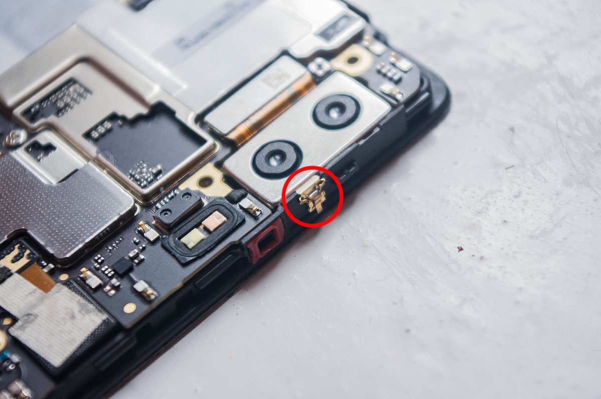

    Poszukuję do kupienia zaznaczonej na zdjęciu złotej blaszki, którą mocuje się do korpusu telefonu i aparatu.
    Szukałem na allegro, ale nigdzie tego nie widzę, podobnie w sklepach GSM.
    Ktoś coś poratuje jakimś linkiem?
    Dzięki z góry:)

    A co Ci nie działa bez tego elementu?
  • #3 17240725
    mst16222
    Poziom 6  
    Aparat nie ostrzy.
    W drugim korpusie ten sam aparat co nie ostrzy w pierwszym bez blaszki działa w stu procentach
    Te blaszki muszą więc odpowiadać za łapanie ostrości przez aparat

    Jak dla mnie ta blaszka odpowiada za podłączenie masy do nielakierowanego elementu panelu tylnego, ale mogę się mylić, bo generalnie nie znam się na branży. Ja na Twoim miejscu podstawiłbym inną kamerę.

    A drugi aparat, ten z innego telefonu też nie działa w tym telefonie bez blaszki?

    Akurat nie sprawdzalem. Wystarczyło mi że aparat co niby nie łapał ostrości na jednej blaszce z dwoma działał.
    Ta jedna blaszka jest przy drugim obiektywie i uwaga, czarno biały tryb ostrzy, kolorowy już nie, bo nie ma blaszki.

    Moim zdaniem to nie jest wina blaszki, na drugim telefonie można było to sprawdzić - bez niej. Czy jest połączona z masą telefonu? Prawdopodobnie jest to zbierak zakłóceń i ładunków.

    Blaszka tak jak na fotce jest z obu stron zaczepiona o korpus i styka się z metalową częścią aparatu. Sam aparat ma nawet drobne wyzlobienia różniące się kolorem wielkości tych blaszek

    Generalnie albo musisz założyć ogłoszenie w dziale bazar, że kupić taką blaszkę lub szukać uszkodzonego niegrzebanego telefonu na allegro lub OLX.
