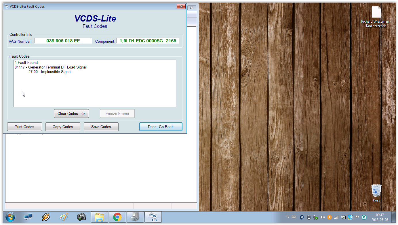

Nagle wyświetlił mi się na desce rozdzielczej komunikat ostrzegawczy na czerwono z dźwiękiem sygnałowym.
Nagle się zatrzymałem i wszystko
sprawdziłem dolałem oleju, płynu chłodniczego, i płynu do hamulców ale to dalej był błąd.
Po podpięciu pod komputer wyskoczył komunikat błędu 1117.
Poczytałem na forum parę rzeczy, posprawdzałem kable, przeczyściłem styki na głównym kablu przy alternatorze i skasowaliśmy błąd.

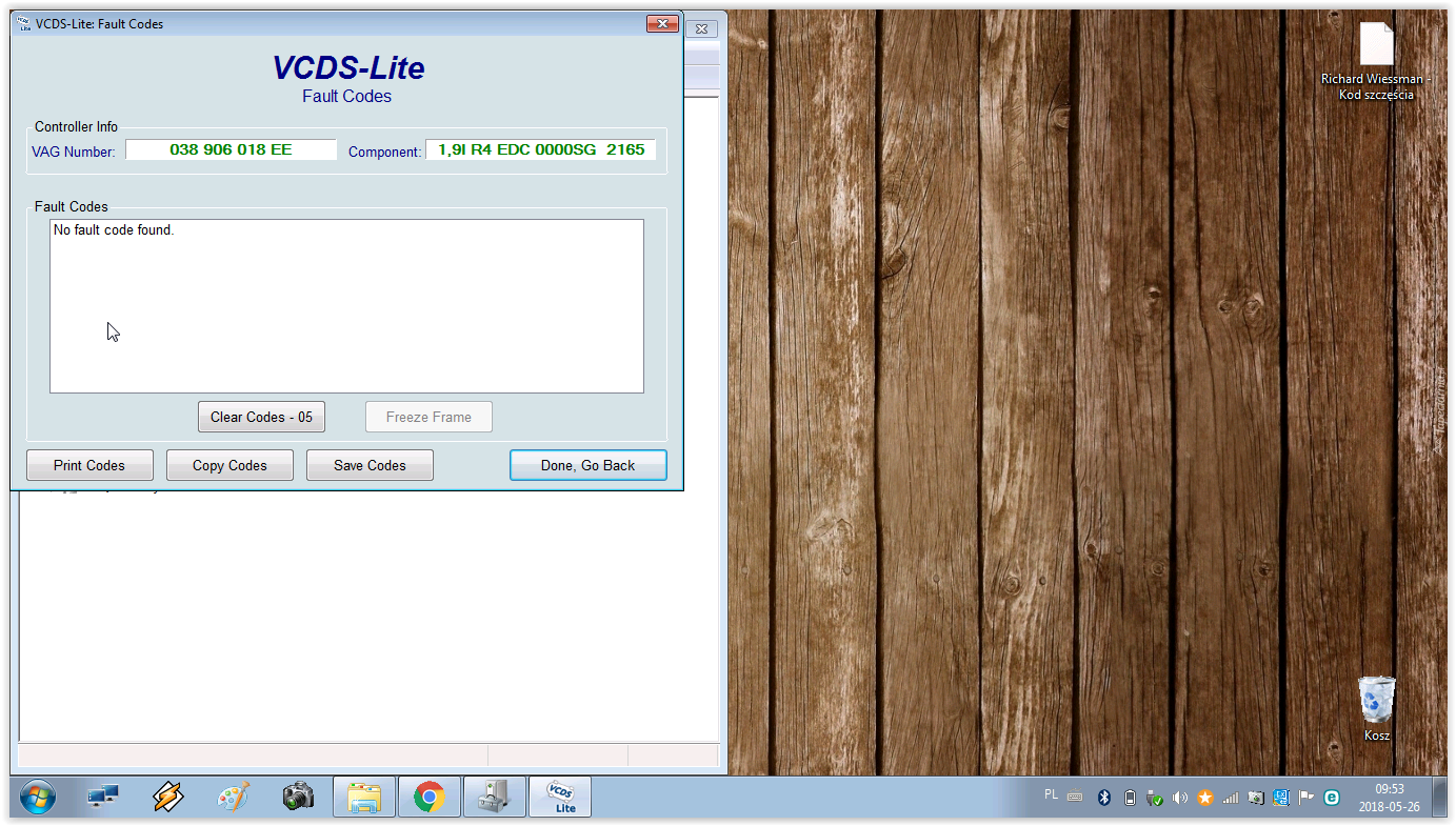

Ważne: Odpalam Auto i tego błędu już nie ma, nawet przez 10 min jak auto jest odpalone i stoi na postoju NIE MA ŻADNEGO KOMUNIKATU na desce rozdzielczej ani na komputerze natomiast jak ruszam bardzo powoli i delikatnie i tak jadę to nic się nie wyświetla przez pewien czas, dopiero jak ruszę bardziej dynamicznie i chyba obroty przekroczą 1 tys. wyświetla się ten komunikat na desce.
CO DZIWNE? To że jak wyświetli się kontrolka to nie pokazało się później nic w kodzie błędu w programie.

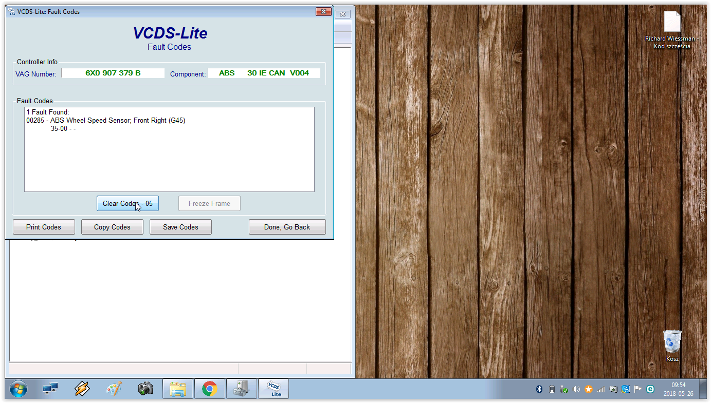

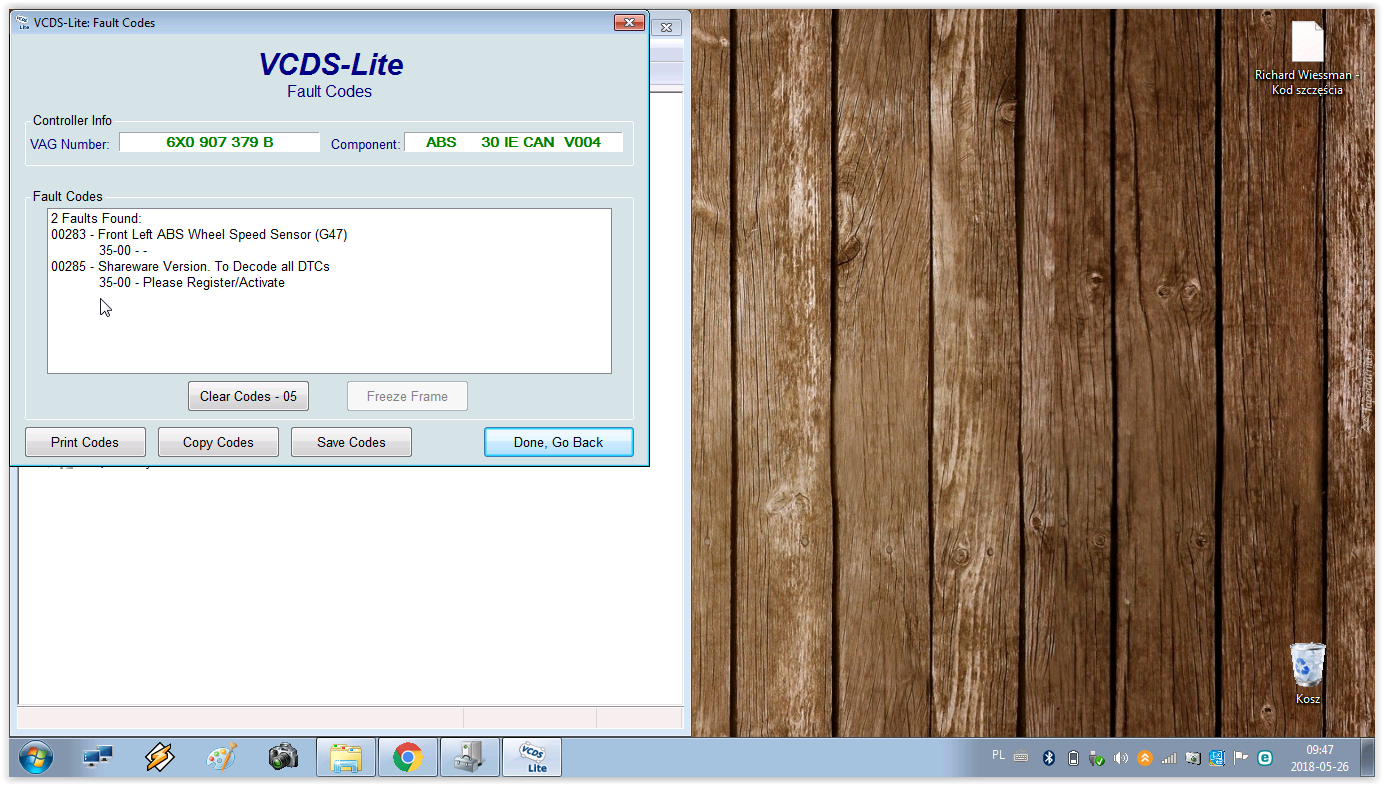

Kolega coś wspomniał że to może być z czymś powiązane np. z czujnikiem ABS.
Dodam że jeden czujnik jest uszkodzony prawy z przodu i sprawdzałem go nawet miernikiem (ale jest zepsuty już od ponad roku więc nie wiem czy to może być powiązane).
Później jeszcze jak sprawdziłem ABS to było tylko to:

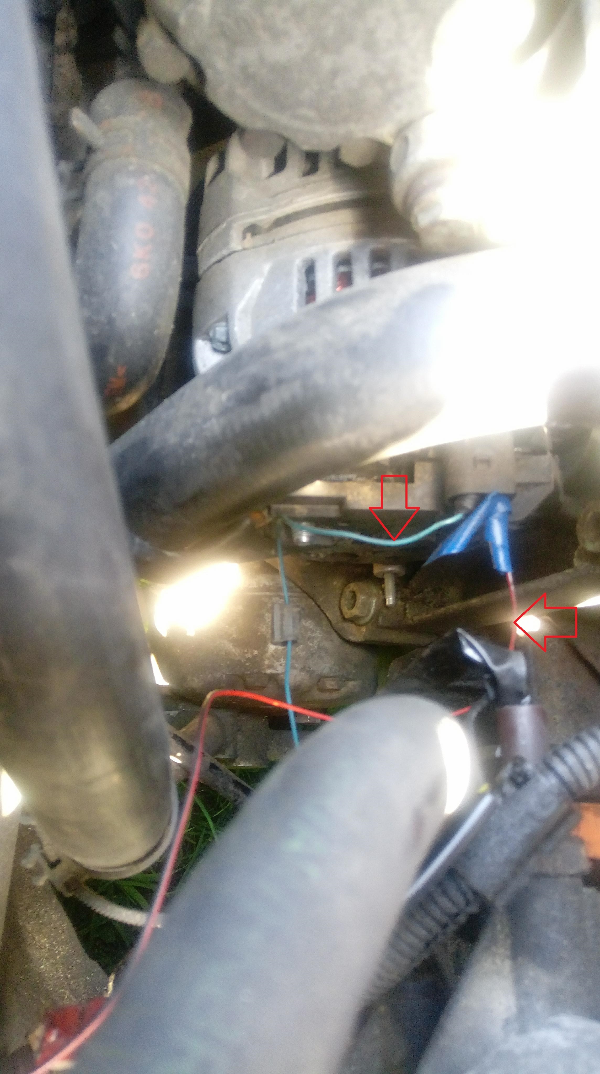

Dodam też że ponad pół roku temu wymieniłem alternator na nowy ponieważ stary mi padł w podróży
a na używane (2 szt.) zmarnowałem tylko czas na wymianę i nerwy ale zawsze było z nimi coś nie tak.
Idę zaraz jeszcze czegoś poszukam, porobię zdjęcia silnika, alternatora, deski rozdzielczej, nazwę nowego alternatora oraz kodu błędów jakie wyskakują.
Tak wygląda alternator (te 2 kabelki są do czujnika ładowania i podłączona tak a nie inaczej ponieważ koncówka stykowa nie pasowała)
Wrzucę też inne błędy z airbag:
