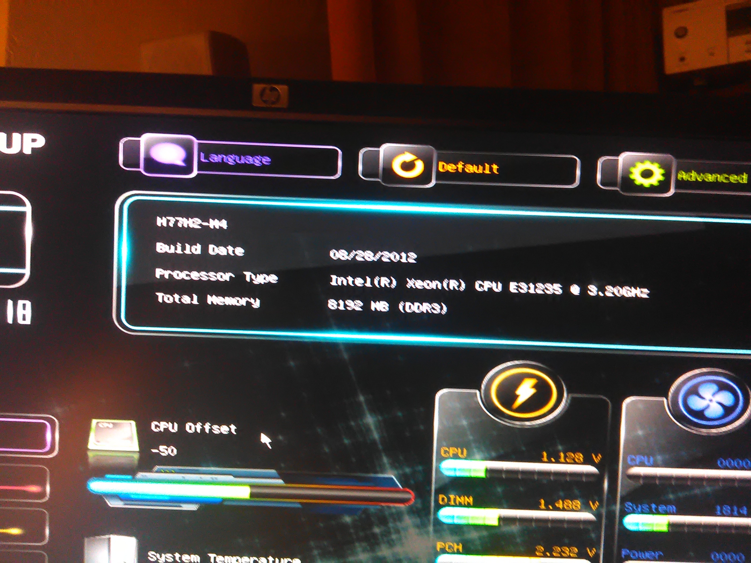

    Jest wysyp płyty ECS/MEDION H77H2-EM (v1.0) na alledrogo w niezłej cenie na chipsecie h77 z dobrymi (dla mnie) rozszerzeniami (4 sloty na RAM, SPDIF) to sobie zakupiłem do i5 2 generacji.
    Niestety oryginalny bios jest ubogi - a najbardziej zabolał brak regulacji obrotów wentylatora.
    Modyfikacja wymaga zmiana kości BIOSU na 8 MB z 4 MB bo wszystkie ECS już mają większe kości Biosu tylko ten medion/ecs jest ubogi.
    Wsad wgrany programatorem (można programować bez wylutu czyli klipsem, obecnie mam dolutowane kabule do pinów obok kości biosu).

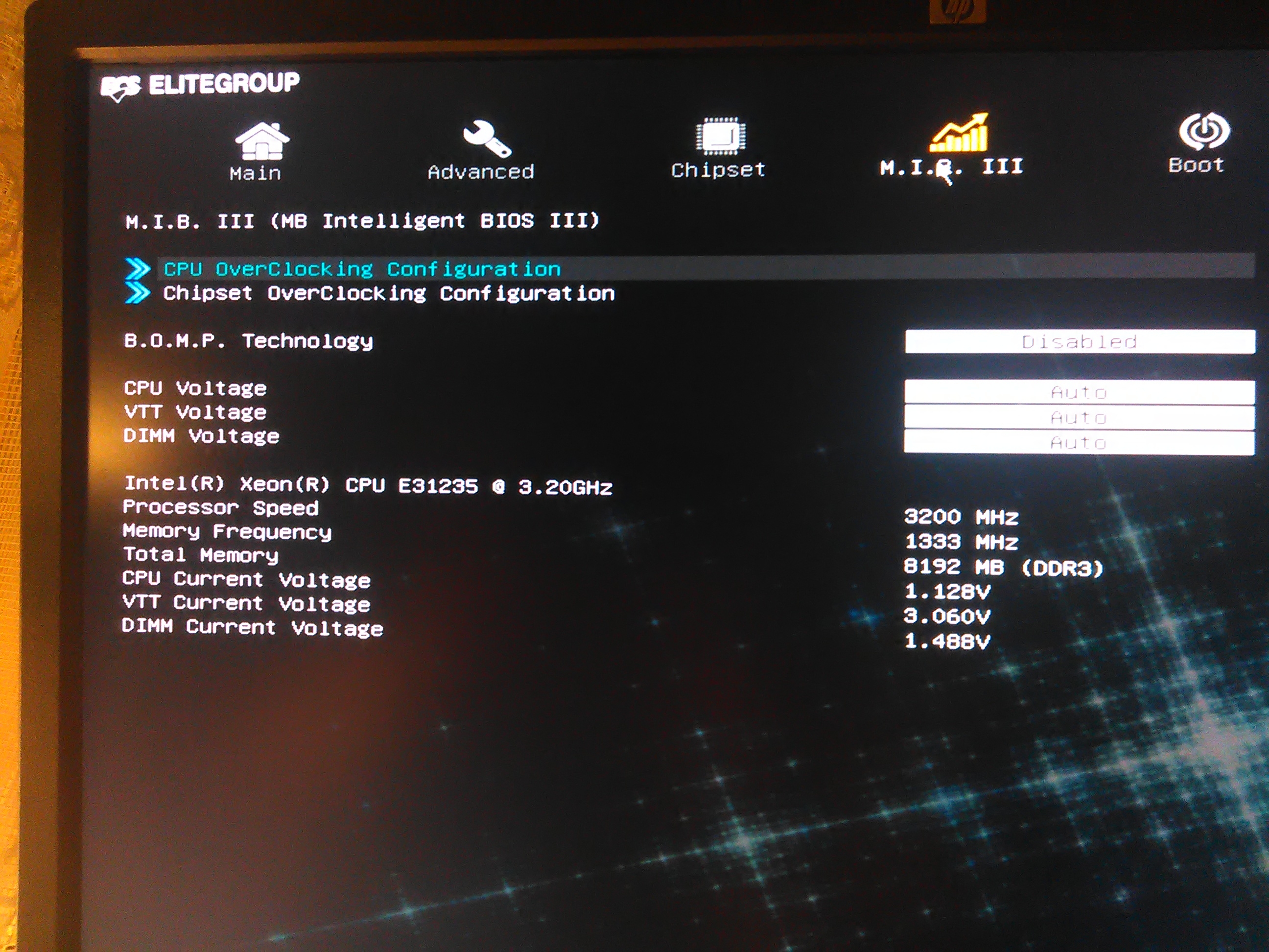

    Narazie chodzi - nie testowane wiele ale już jest graficzny bios (akurat to mi nie potrzebne), jest dostęp do regulacji obu gniazd wentylatora (regulacja działa oczywiście). Jest możliwość OC (znaczy jest ale z tego co się zorientowałem 2gen nie da OCkować na tym chipsecie mimo że taki Throttlestop widzi +4 OC w opcjach) ale wersji Ivy Bridge. 2 Gen nawet K można krecić jedynie o ich wartość turbo więc tyle co nic.

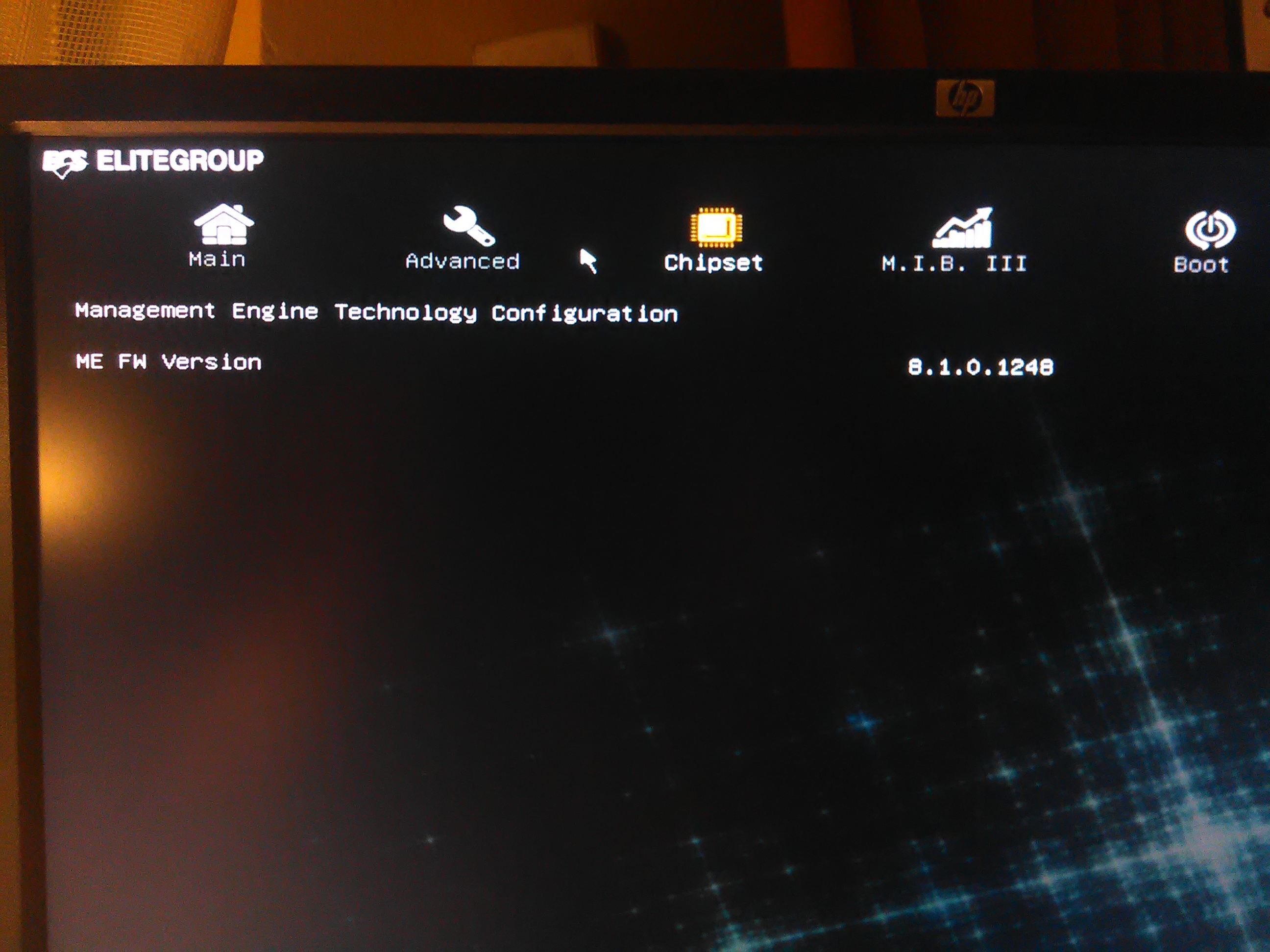

    Muszę jeszcze sprawić żeby widział ME bo biosie czy też hwinfo nie widzi wcale pozycji od ME. Updejt z płyty http://www.ecs.com.tw/ECSWebSite/Product/Prod...goryID=1&DetailName=Feature&MenuID=24&LanID=0 (płyta mediona nie ma pci tylko same pci-e) przeszedł przynajmniej dla cześci biosowej nie ME (opcja dla ME nie odpalana jeszcze).

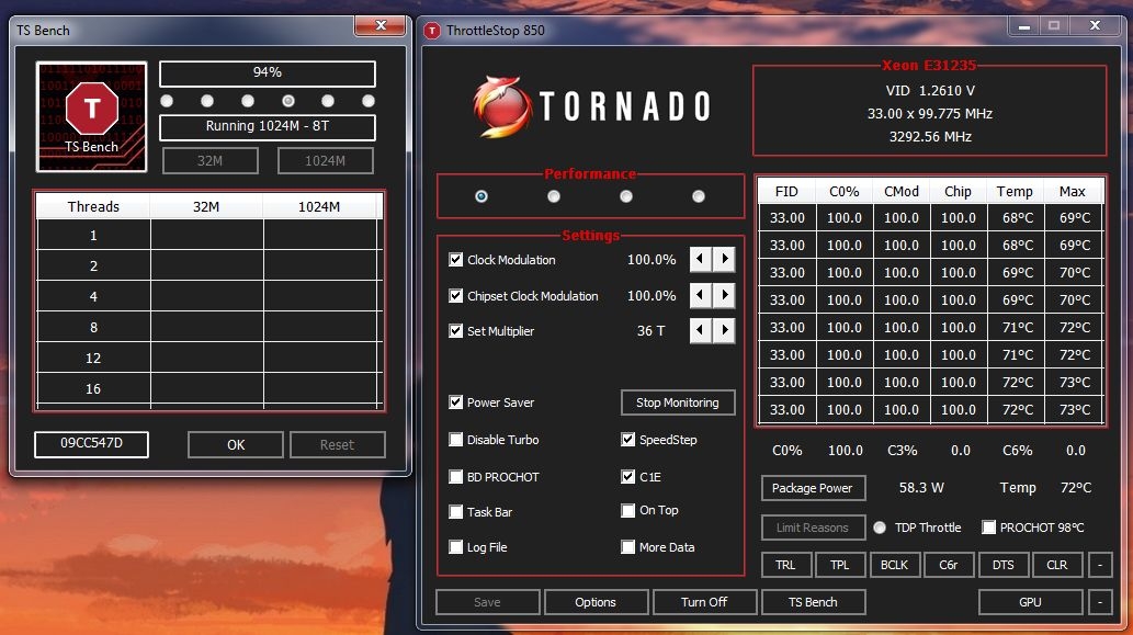

    Aktualizacja. Był i5-3570K ale że nie da się kręcić na tych płytach (nawet dla 3 gen wymusić max turbo) to doszedłem do wniosku że należy się zaopatrzyć w i7 2generacji lub Xeona no i wylądował XEON E3-1235.
    Jako że przy podmianie Biosu już dodawałem mikrokody to procesor zaskoczył bez zająknięcia.

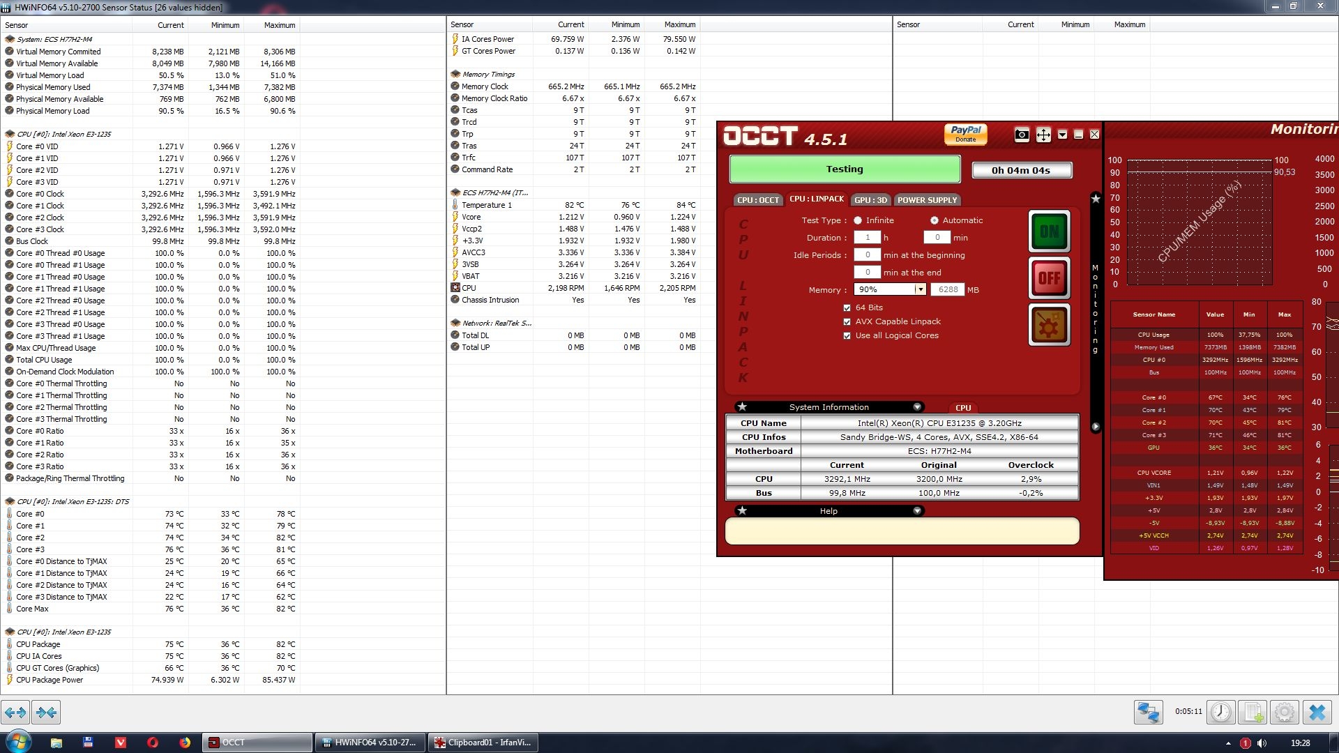

    Po podniesieniu limitu powera w biosie może chodzić na mnożniku 33x (przekracza 55W i był limitowany do 32x po pewnym czasie) na wartości 58W TDP w Throttlestopie i teście TSBEnch.
    OCCT CPU Linpack (oczywiście na 33x mnożniku) dał radę wyciągnać około 75W TDP.
    TSBench wyciągał na watomierzu okolice 130W (tyle wyciągał i5-3570k w OCCT przy 4x36x) a przy OCCT CPU Linpack już okolice 160-170W.
    Minus tego procesora (nie wiem jak by było przy i7-2600 nonK) nie da się wymusić max turbo tylko stock.
    i5-2xxx miał w biosie możliwość podniesienia mnożnika dla każego rdzenia do maksymalnej wartości jaka była na stock dla 1 obciążonego rdzenia.
