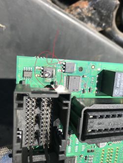

    Witam. Czy da sie naprawić ten bsi nr 503440020206 ? wypalony układ . Jeśli by sie nie dało to czy można zastosować moduł z innym nr niż mój i wgrać do niego dane z mojego ?

    Tak nie do końca z tym innym numerem. Co do naprawy to co tam się stało?

    Dokładnie to nie wiem jaki był powód tej usterki, bo kupiłem juz takie auto. Objawy to brak swiateł w prawej lampie łacznie z kierunkiem, świeci stop, jest problem ze świecami żarowymi i egr oraz licznik od przebiegu stoi w miejscu.

    Witam,mam pytanie czy poradziłeś sobie z tym bsi ponieważ mam wypalone to samo miejsce,i nie mogę uruchomić auta,nie dostaje zasilania na sterownik,może wiesz jaki tam powinien być tranzystor i za co on jest odpowiedzialny?moje auto stało miesiąc nie odpalane,chciałem je zapalić a tu lipa.zacząłem szukać przyczyny i jedynie co znalazłem to upalony tranzystor,jeśli możesz jakoś pomóc to proszę na maila lub kom.

    Przesyłam zdjęcie tranzystora. Peugeot Boxer 2.2 2007r - sterownik bsi uszkodzony.
