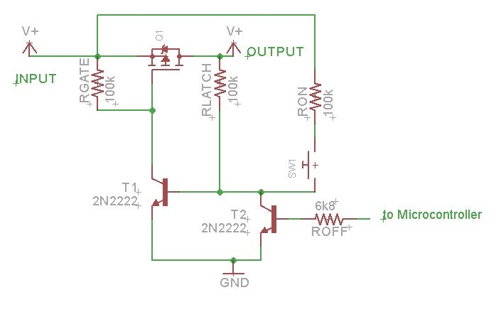

    potrzebuję wykonać urządzenie, które będzie załączane przyciskiem a odłączane przez Atmegę.
    Założenia są takie: po naciśnięciu przycisku - atmega włącza się, wykonuje program i rozłącza układ od zasilania. Ważne jest aby atmega nie była uśpiona ale wyłączona. Urządzenie będzie robić jeszcze parę innych rzeczy, będzie miało też podłączone moduły.
    W internetach na stronie tranzystor.eu znalazłem schemat przekaźnika z podtrzymaniem:
    Atmega328, automatyczne odłączenie zasilania po wykonaniu programu.

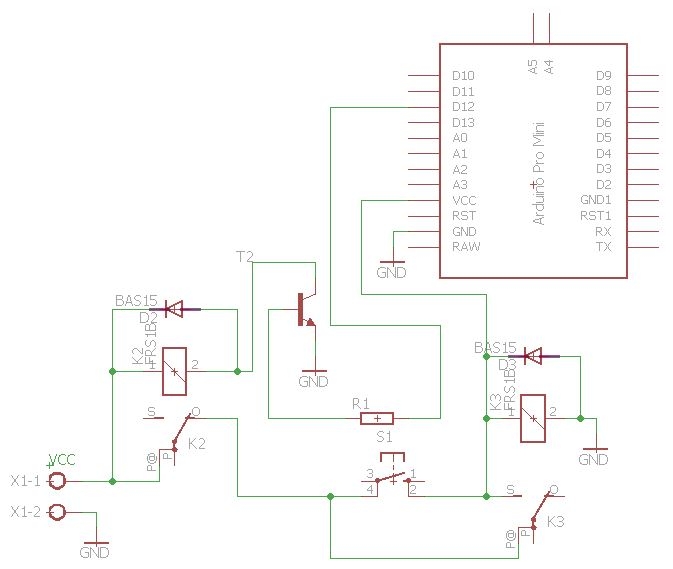

    Pomyślałem, że przekształcę schemat pod moje potrzeby i zbudowałem taki:
    Urządzenie nie działa prawidłowo, ponieważ przekaźnik wyłączany przez atmegę, jest za krótko w stanie włączonym aby przerwać obwód i aby drugi z przekaźników się "rozkleił". Wiem również, że wykorzystanie do takiego celu przekaźników to profanacja.
    Czy ktoś ma pomysł na zrobienie tego inaczej, przy pomocy np. tranzystorów?

    Tranzyzstor PMOS kluczujący zasilanie uC, sterowany przez bramkę diodową z BAT54A - jedna anoda do przycisku włączającego, druga do kolektora npn, którego baza jest sterowana przez uC.

    Wygląda to następująco. Układ będzie uruchamiany raz na powiedzmy tydzień. Po jego włączeniu, musi zostać włączona atmega oraz trzy inne moduły jak np. serwomechanizm, czytnik RFID, RTC, wyświetlacz itp. Wygodniej będzie mi wyłączyć całość niż z mikro-kontrolera uruchamiać wszystko po kolei. Dwa przekaźniki łącznie - 62mA. Podtrzymanie przekaźników jest mi potrzebne aby atmega zaczęła wykonywać program. Potrzebne jest około dwie sekundy na stracie. Kod będzie wykonywany przez około 5 sekund (31mA - przekaźnik), po czym drugi z przekaźników miał wyłączać całość. Muszę jeszcze zaznaczyć, że całość miała być zasilana przez przetwornicę step-up z baterii 3,6V. Ona także miała być wyłączana wraz z atmegą.

    Zrób tak jak pisze kol. @BlueDraco i nie kombinuj - tak się to po prostu robi i póki co nikt nic lepszego nie wymyślił.
