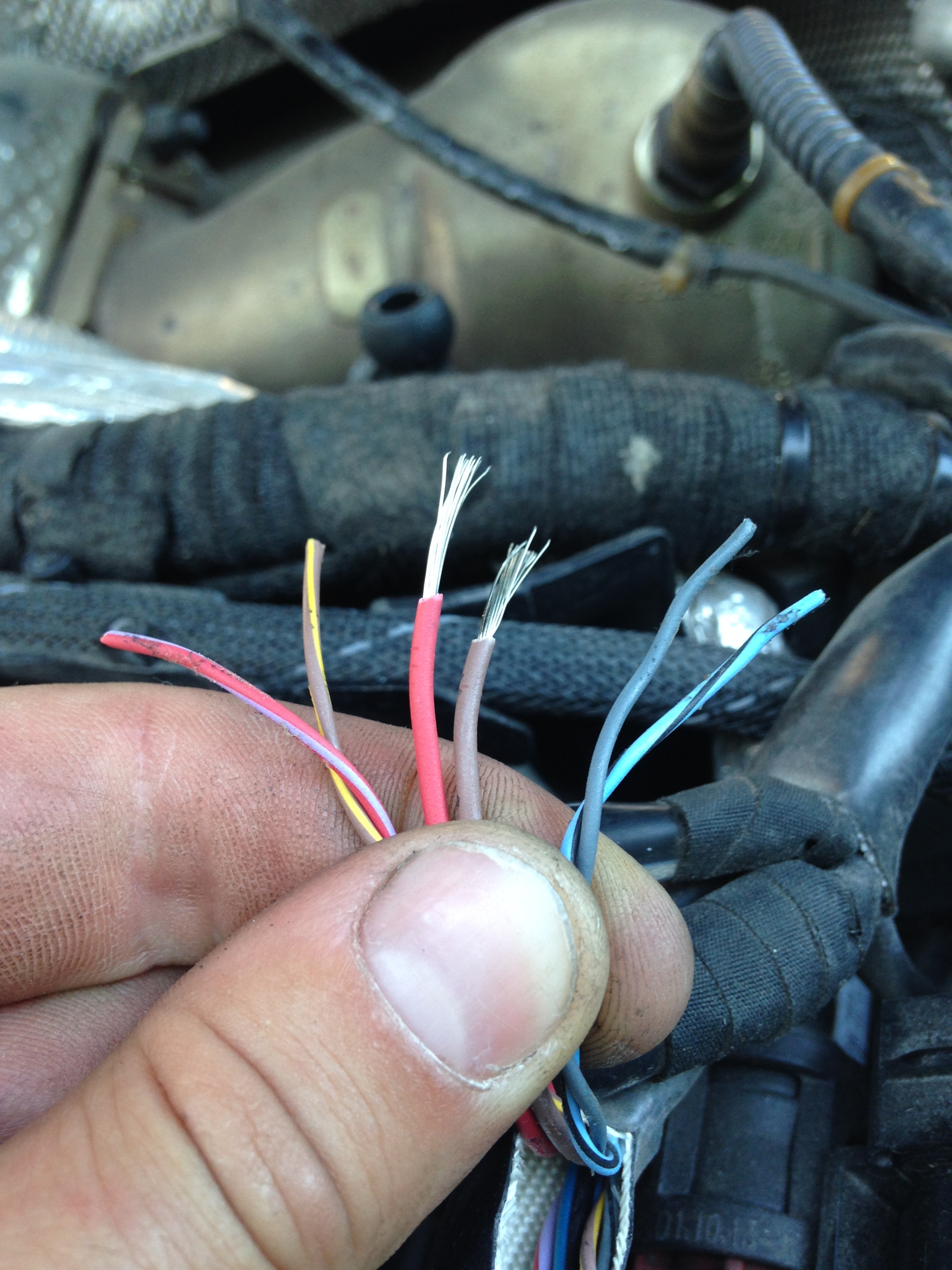

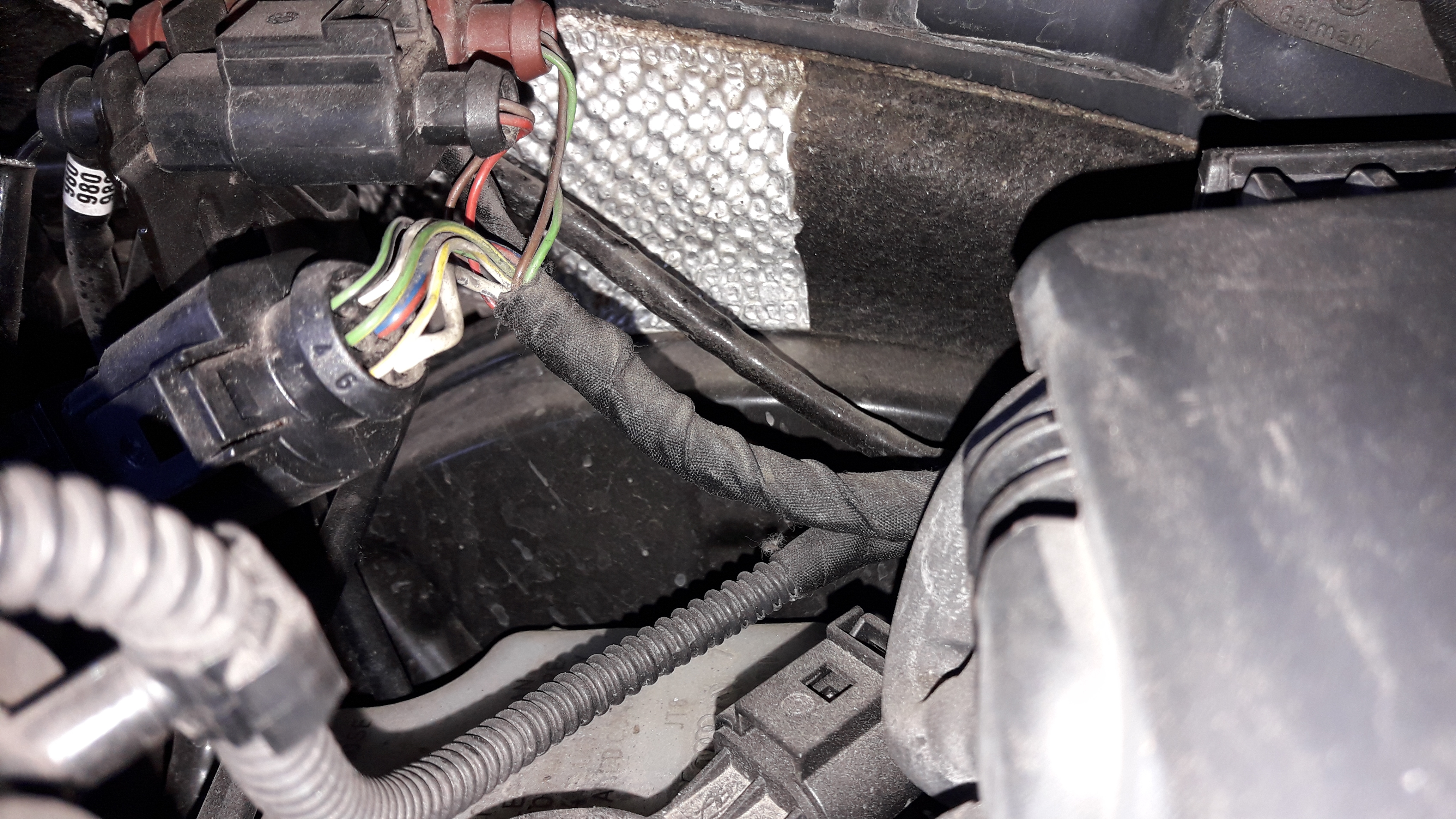

    Witam serdecznie.
    Potrzebuje oznaczenia pinów kostce sondy lambda, jakis d**** i paskudny złodziej postanowił odciąć sonde z przewodami i kostką i wykorzystać ja do znanych tylko sobie celów. Silnik to 3.0 TDI 150 kw oznaczenie CLAB.
    Sonda jest 5 pinowa, natomiast z kostki na instalacje auta wychodzi 6 pinów. Jeśli ktos z Państwa dysponuje oznaczeniem przewodów i oznaczeniem pinów (który kolor przewodów odpowiada pinowi od 1 do 6 w kostce sondy lambda od strony instalacji. Mam nadzieje że nie zagmatwałem zbytnio prostej sprawy, proszę o opis lub screan z programu typu VW elsa lub innej bazy danych.
    Będzie mi to bardzo pomocne, gdyby nie udało uzyskać się jednoznacznej odpowiedzi, mogę zamieścić zdjęcie uciętego przewodu...
    Z góry dziękuje, pozdrawiam !

    2 środkowe (czerwony i brązowy poszły na grzałkę sondy, błąd zniknał (zbyt duża oporność grzałki sondy lambda). pozostałe 4 kabelki są w parach, skręcone jak przewody to transmisji danych CAN, jakieś podpowiedzi co do ich pozycji w kostce ?
    Z góry dziękuje za jakąkolwiek podpowiedź!

    Przewody połączone zgodnie z powyższym schematem i po ponad 1000 km żadnych błędów w pamięci sterownika silnika, dziękuje jeszcze raz za udzieloną pomoc!
