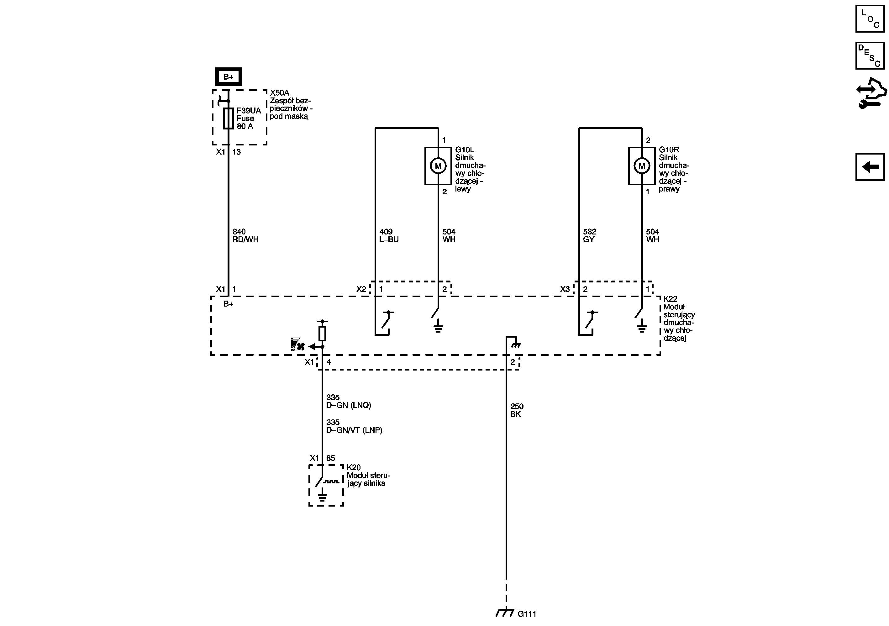

    Szukam schematu modułu sterowania silnikiem wentylatora Bosch nr 20787305 - czy ktoś wie czy coś takiego można znaleźć lub zna rozwiązanie problemu. Jeszcze nie otworzyłem hermetycznej obudowy sterownika.
    Mam problem z nie działającymi wentylatorami - sterownik silnikiem went. dostaje PWM z sterownika ECM i na wyjściu na wentylatory dostaję też
    sygnał PWN "zniekształcony" przez kondensator. Wentylatory po bezp. podłaczeniu do akum. działają.
    W załączniku zrzut z oscyloskopu i schemat poglądowy.
    Nie działające wentylatory chłodzenia Captiva 2.2d

    piotrek57
    Wymiana uszkodzonego tranzystora za 12zl. Najwiekszy problem z otworzeniem hermetycznej obudowy
