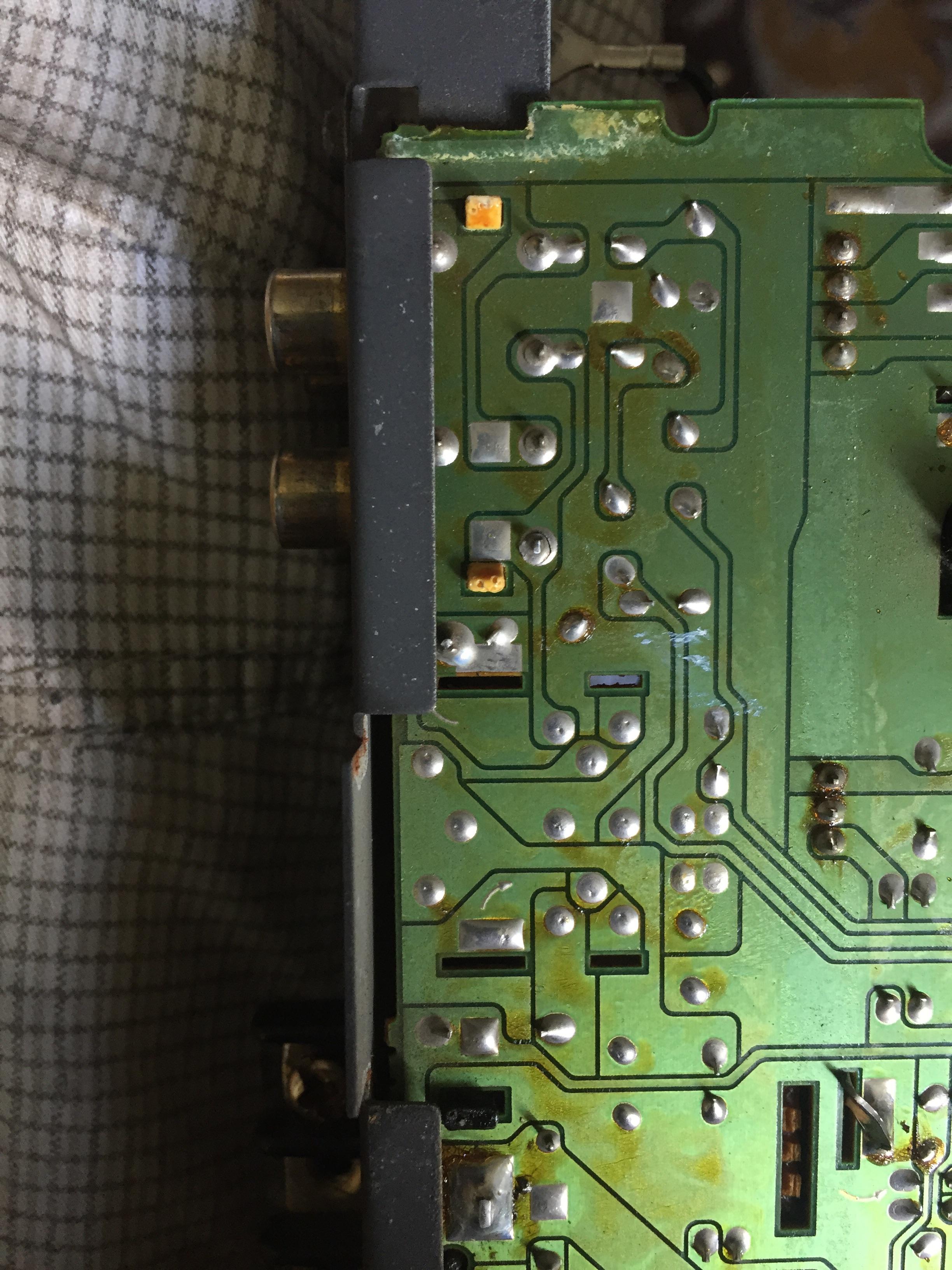

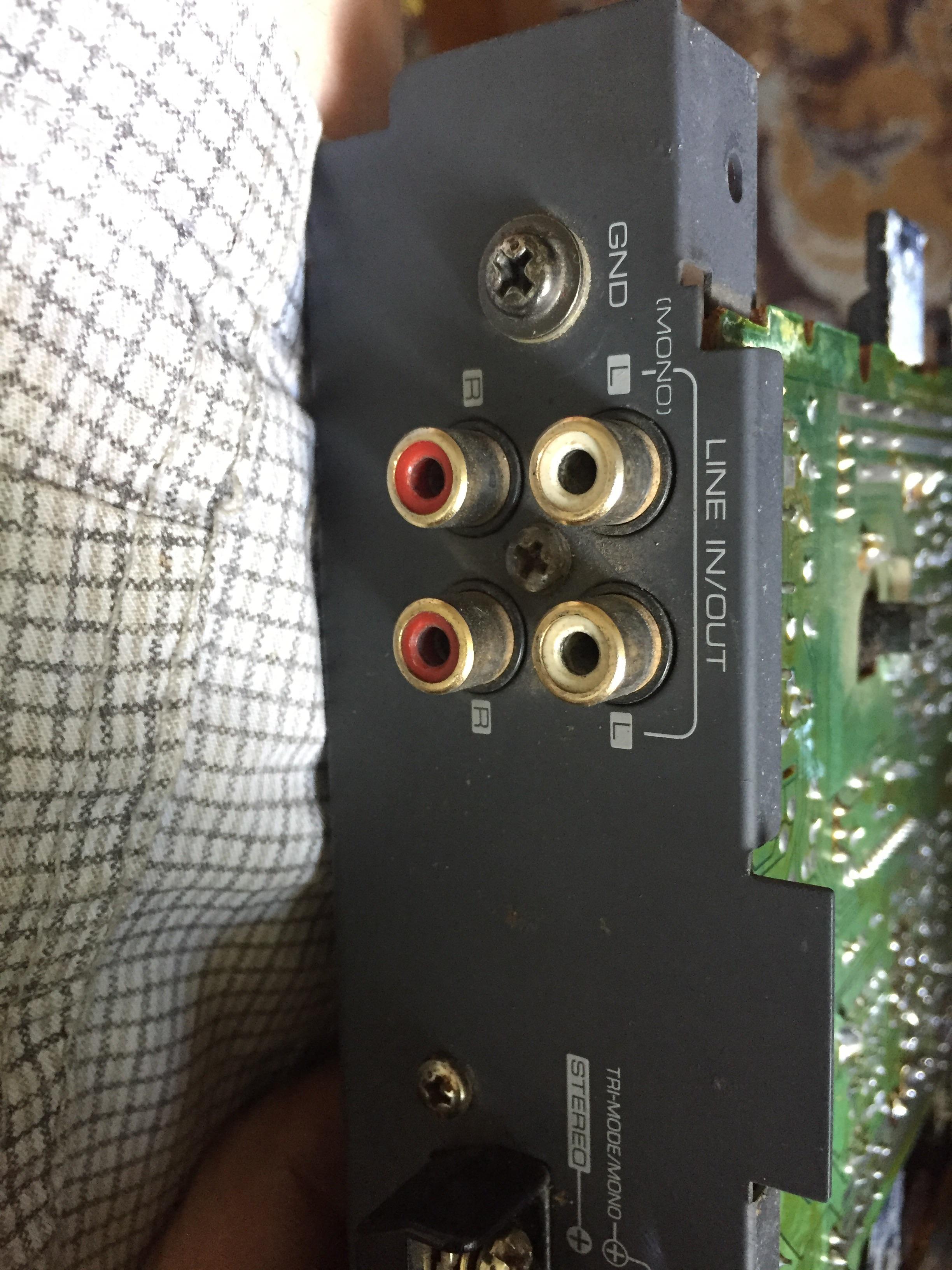

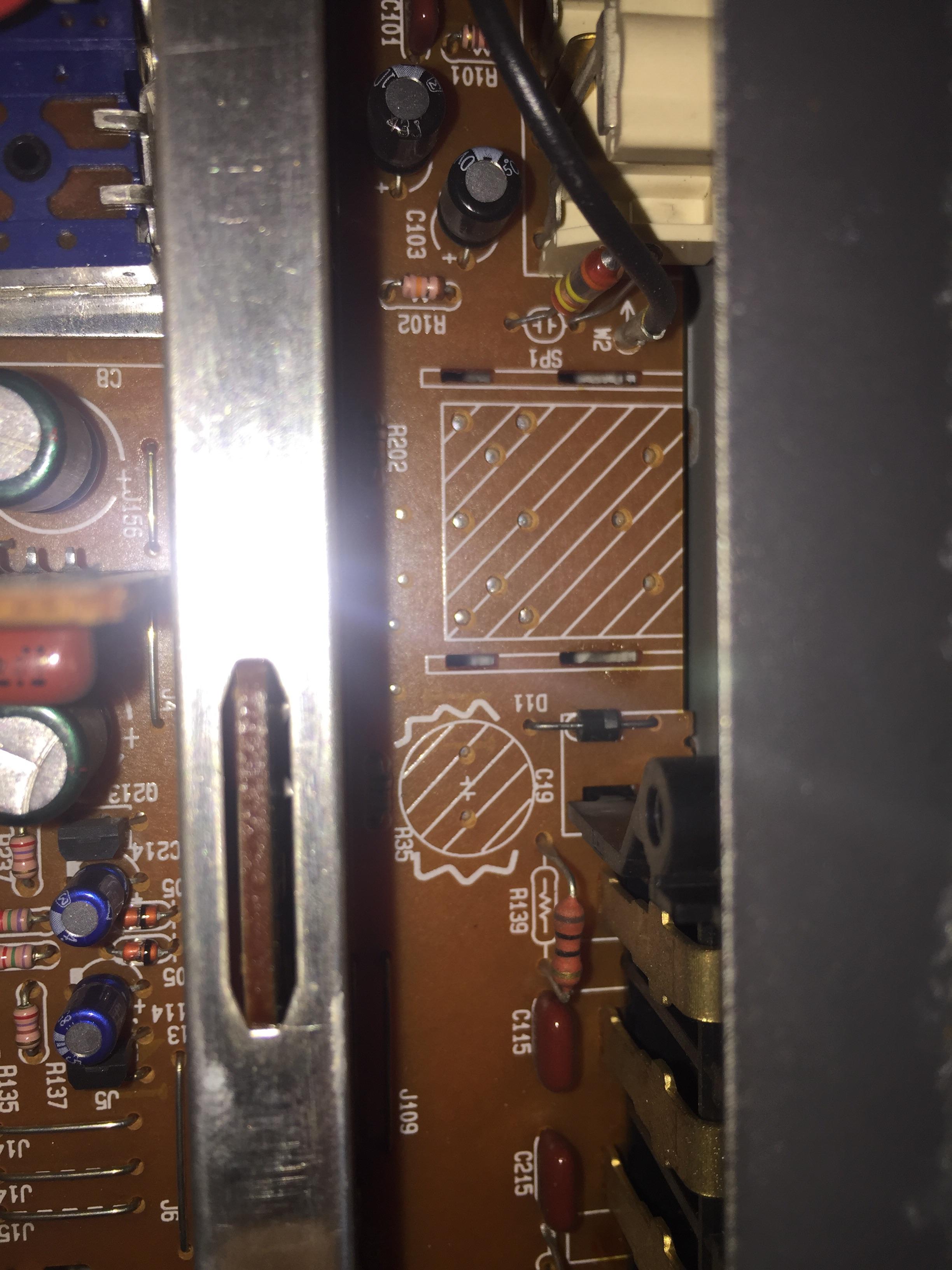

    Witam, posiadam w/w wzmacniacz, jako ze seryjnie nie posiada filtra dolnoprzepustowego chciałbym go dodać, rozkrecilem to ustrojstwo i ku mojemu zdziwieniu znalazłem miejsce na płycie wyjadę mi się przygotowane pod takowy filtr. Nie udało mi się znaleźć schematu tego wzmacniacza i moje pytanie brzmi czy to miejsce może posłużyć do wbudowania filtra do wzmacniacza czy lepiej sobie to darować i dokupić osobny filtr, zależy mi na wyglądzie dlatego wolał bym aby był we wnętrzu.
    Pozdrawiam Koki14
    W załącznikach zdjęcia.

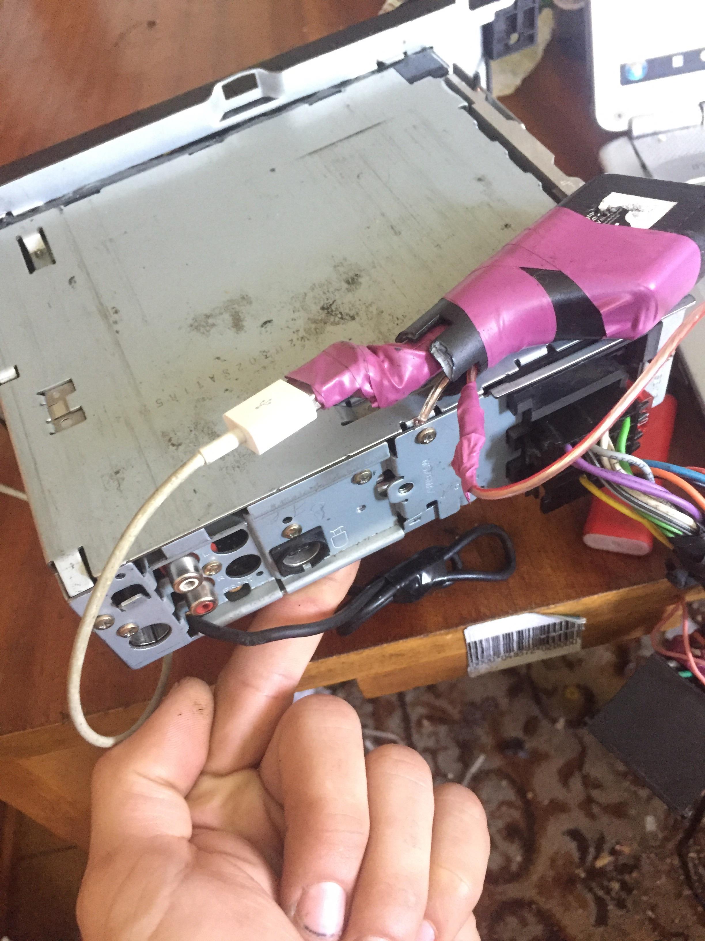

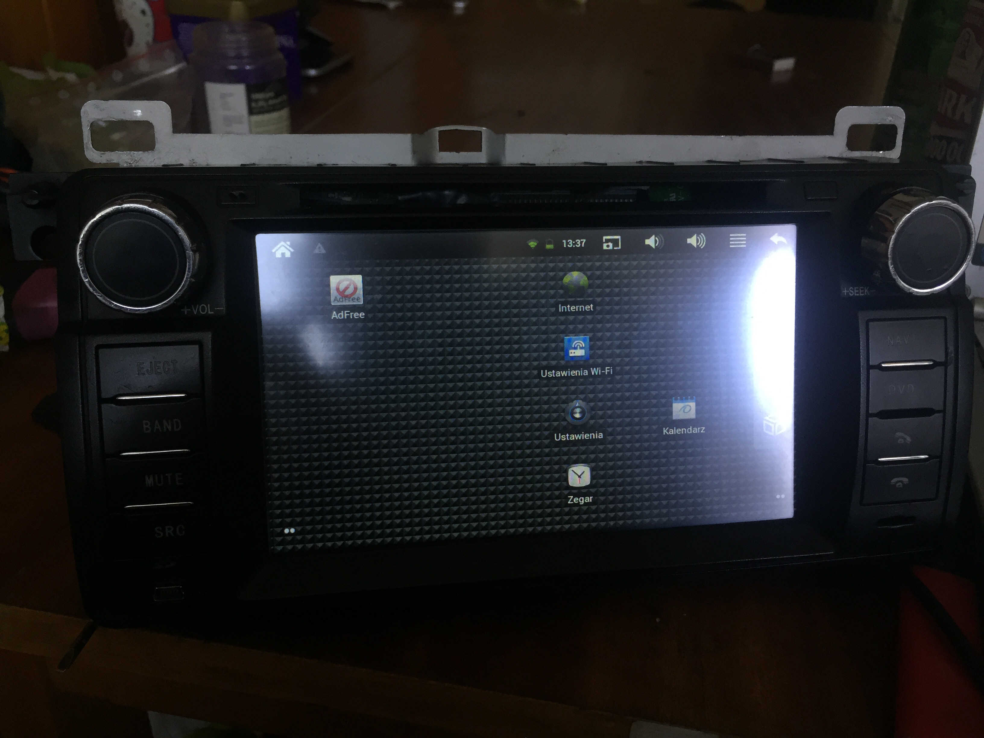

    Niestety radyjko to stary JVC KD-G302 i nie posiada takowego, Radio jest takie tylko ze względu na to ze przerobiłem uszkodzone radio dedykowane pod moje e46 na własnie to radio schowane za tabletem a nawet i podświetleniem klawiszy pod kolor auta z czego jestem dumny ;p. Może w załączniku pokaże zdjęcie. Zaznaczam ze nie starałem się aby pod obudowa był porządek, ma to po prostu działać :)

    Tablet rozebrany na części i wmontowany w panel starego dedykowanego radia do E46 jak widać na zdjęciach, żądło za tabletem jest po to aby wzmocnić sygnał dźwiękowy z tabletu do standardowego poziomu, po to aby nie było trzeba ciągnąć dodatkowych przewodów do wzmacniacza i głośników oraz po to aby nie było nigdzie w desce dodatkowego radia jak robią co niektórzy

    Kup sobie np. coś takiego: https://sklep.avt.pl/avt1687.html Powinno się zmieścić we wzmacniaczu.
    Idealne :D Pomógł poszło :)

    I faktycznie mam taką płytkę jak Ci kolega polecił. Ale ty dodatkowo będziesz potrzebował jeszcze dorobić sumator do tego.
    #10 17256824
    goraj krzysztof
    Moduł ma już sumator dla dwóch kanałów.

    Filtr podesłany przez użytkownika rozwiązał problem
