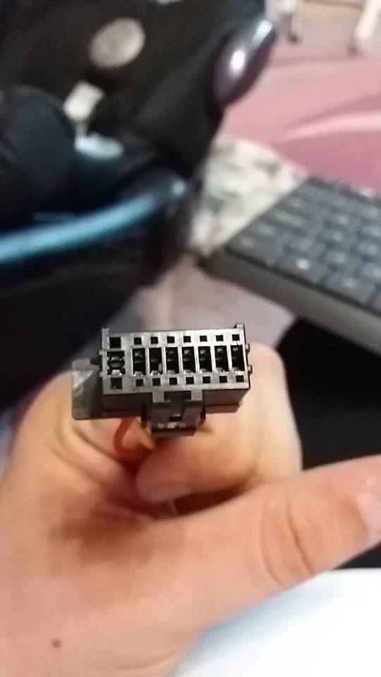

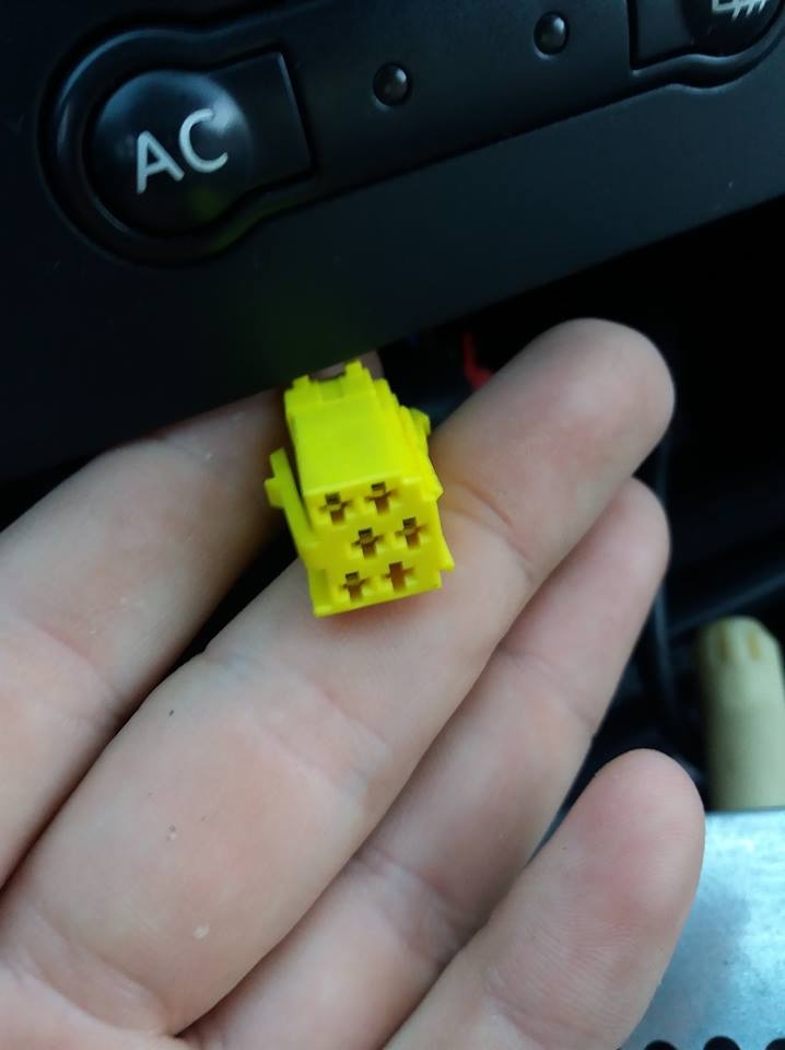

    Zakupiłem dzisiaj do meganki nowe radio JVC KD-X152 i próbowałem podłączyć był tam kabel Renault Megane 2 1.5 DCI 2004r - Montaż nieoryginalnego radio który pasuje i rozumiem że muszę dokupić przejściówkę do anteny ale próbowałem podłączyć sterowanie z pod kierownicy jest tam taka wtyczka do tegoRenault Megane 2 1.5 DCI 2004r - Montaż nieoryginalnego radio i nie wiem jak to podłączyć do radia dodam że specjalnie kupiłem radio z obsługą przycisków w kierownicy. Proszę o pomoc

    na internecie wszędzie jest z inną końcówką mi potrzebne żeby z jednej strony miał Renault Megane 2 1.5 DCI 2004r - Montaż nieoryginalnego radio a z drugiej strony do radia Renault Megane 2 1.5 DCI 2004r - Montaż nieoryginalnego radio no i oczywiście z tej strony co jest podwójne to jeszcze do tego sterowania

    To co ty masz to zwykły przewód ISO do radia JVC, adapter podłączasz między oryginalnaą istalacją w samochodzie a tym przewodem co masz. Upchniecie później tego we wnęce od radia będzie zabawne.

    Kupiłem przysłali 160 zł z przesyłką na alledrogo wszystko działa jedynie wyświetlacz nad deską nie, widnieje tylko napis "RENAULT" godzina i temperatura,
