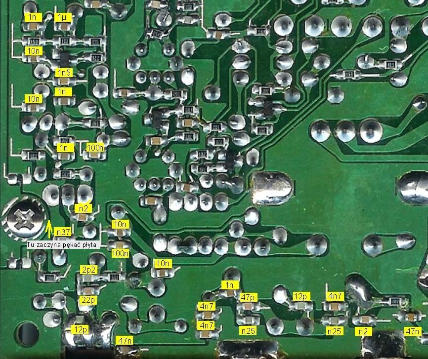

    To wrzucasz płyte na skaner. Skanujesz i jedziesz: należy obejrzeć dokładnie cały Π filtr antenowy, tzn. wszystko od końcowego aż po UC1. Konieczne jest wykonanie sobie sztucznego obciążenia 50Ω powiedzmy 2x bezindukcyjny 100Ω. Niewykrywalne na słuch wzbudzenie m.cz. znajdziesz w sekundzie sondą w.cz., albo miernikiem True RMS. Jak już doszedłeś, że kable miernika wtrącają tę niewielką pojemność i poczyniłeś odpowiednie testy, to wiedzy Ci pod dostatkiem.
    Skaner jest idealnym narzędziem do tego - patrz niżej - spokojnie dasz radę.
    Wskazany będzie zasilacz z ograniczeniem (ok. 1A) aby na skutek głębokiego niedopasowania nie spalić C2078.
    Niezbędna rozpiska wszystkich pojemności Tx-a.
    Uniden 510XL - brak mocy nadawania, brak odbioru - dźwięku

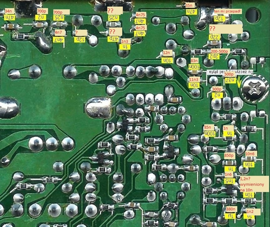

    Tutaj mamy typowo słabo widoczne jak roztrzaskany jest w dwóch kawałkach klik na linka
    Aż z tego wszystkiego dorysowałem se linię przecięcia.
    Koń jaki jest każdy widzi, he.
  • #8 17252385
    etezet
    Pomierzyłem te kondensatory. Może komuś się przyda, zamieszczę:
    Te które oznaczyłem pytajnikami oraz wykazują xxx pF - nie jestem ich pewny. Są to rzędy kilku pF a miernik głupieje i pokazuje setki (tak ma gdy nie jest podłączony żaden kondensator). No i jeden został wymieniony - w drugim rzędzie od dołu, jeśli to oczywiście nie pomyłka, bo pomiar pokazał raczej 1n a na obrazku opisany 10n.
