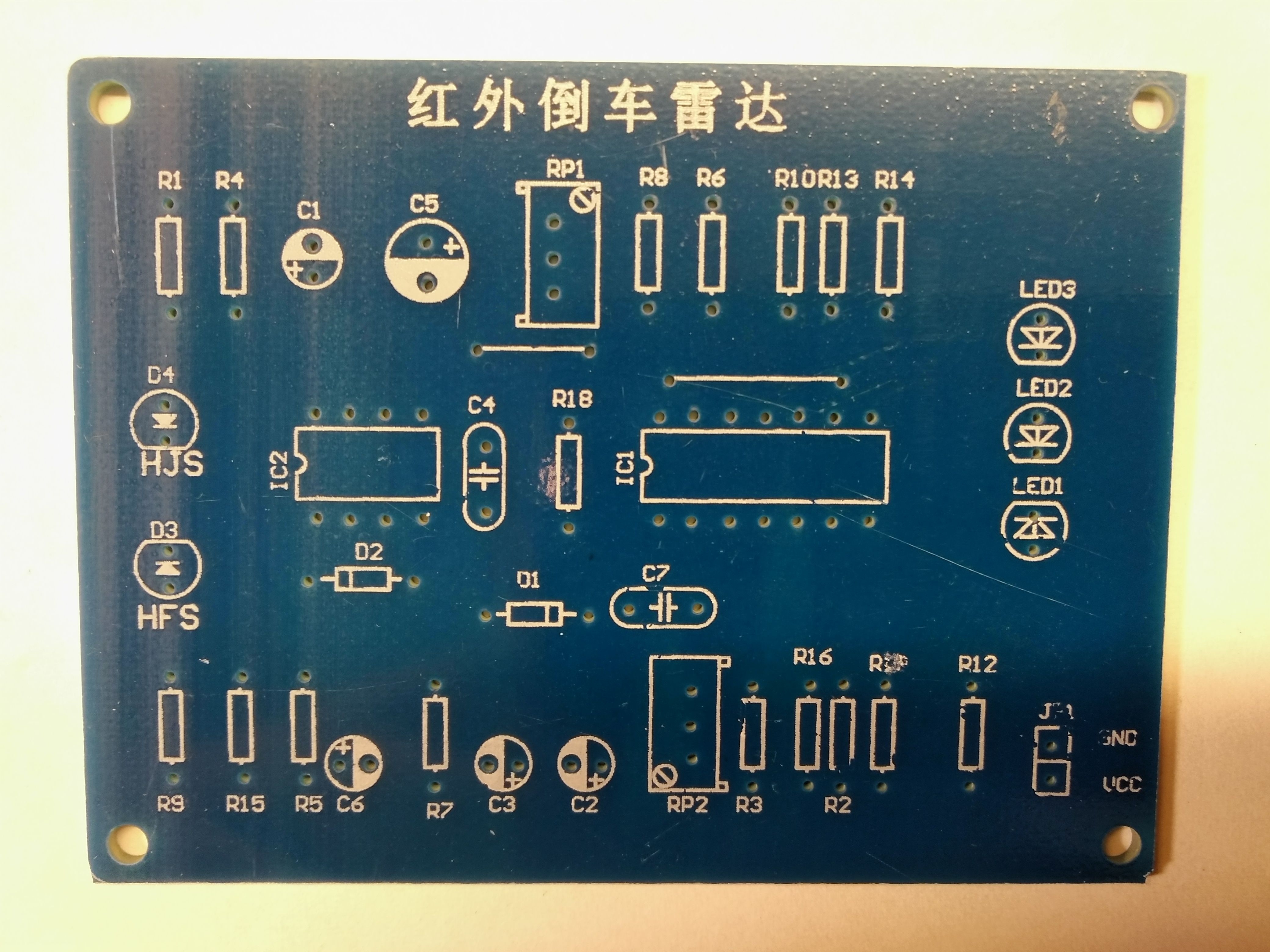

    Poniżej widok samej płytki drukowanej.
    Radar / Czujnik cofania oparty na podczerwieni - DIY Kit - Made in China. Radar / Czujnik cofania oparty na podczerwieni - DIY Kit - Made in China. Radar / Czujnik cofania oparty na podczerwieni - DIY Kit - Made in China.
    Jak widać, płytka ma bardzo marnej jakości warstwę opisową. Nie wiem czy napisy pościerały się w transporcie, czy od początku były niekompletne. To samo tyczy się soldermaski. Na zdjęciach widać, że jest pościerana w niektórych miejscach.

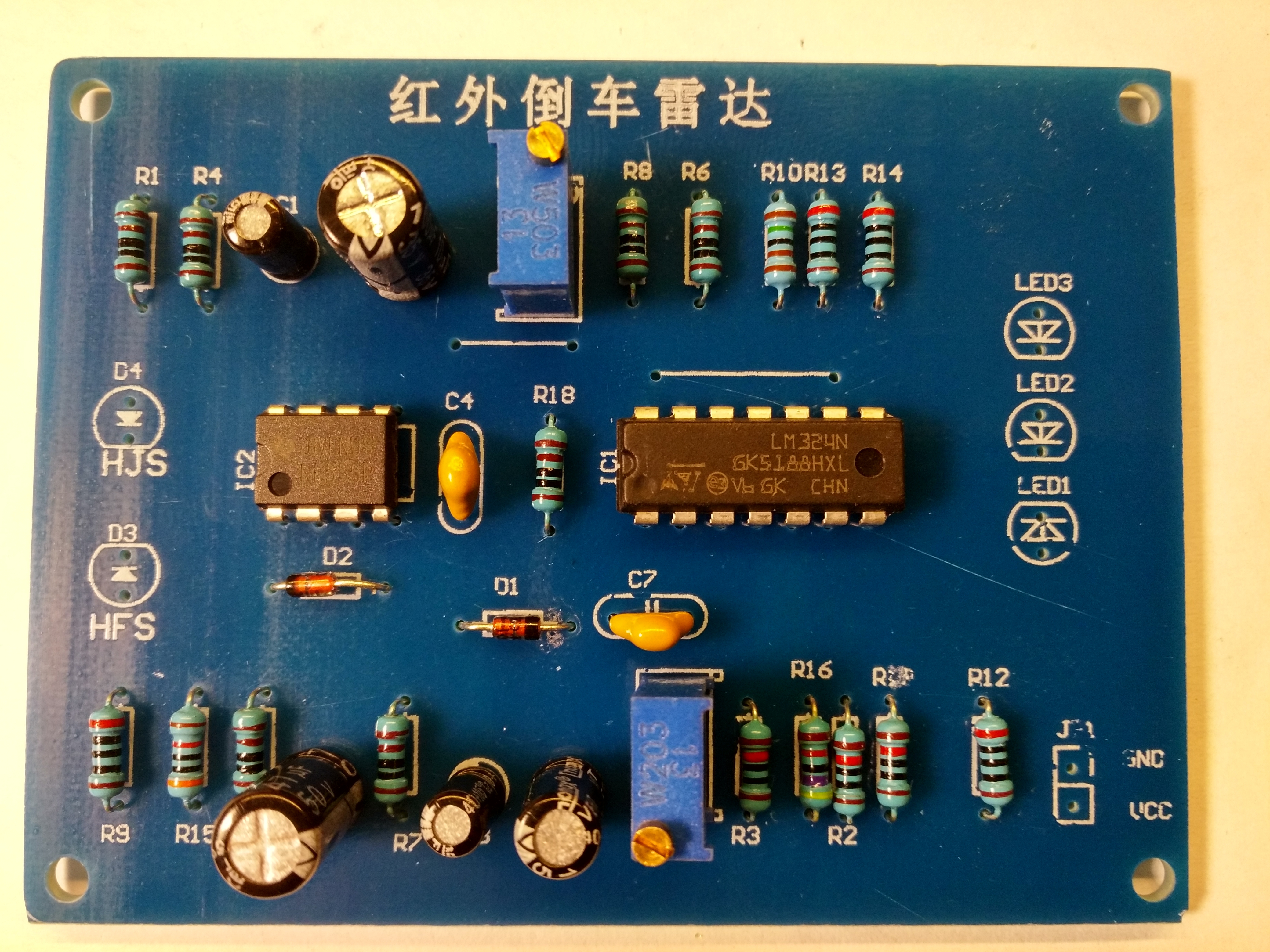

    Co bardziej wnikliwi z Was, zauważą pewnie, że potencjometry są zamienione miejscami (w stosunku do zdjęć z aukcji), nie jest to moja pomyłka, a jedynie akt desperacji przy próbie zestrojenia tego ustrojstwa. O tym jednak za chwilę...

    Układ po złożeniu i podłączeniu zasilania, zdawał się działać całkiem poprawnie, do momentu, aż zacząłem go stroić. W życiu bym nie pomyślał, że z tak banalnym układem zejdzie mi się tyle czasu. Artykuł zaczął powstawać już 25 maja, pisać zacząłem 27 maja, ale aż do dziś walczyłem z układem, aby w końcu zaczął się zachowywać tak jak powinien.
    Do strojenia układu mamy dwa potencjometry, jeden do regulacji "czułości", drugi do regulacji "kiedy mają się zapalać poszczególne diody". Tutaj pozwolę sobie zacytować majfrenda:

    Wracając do mojej walki z układem. W piątek, gdy otrzymałem paczkę, porobiłem zdjęcia, potem zmontowałem układ, zrobiłem kilka kolejnych zdjęć i już miałem dokumentować "dokładność pomiarów", gdy okazało się, że w żaden sposób nie idzie mi osiągnięcie obiecywanych efektów. Zauważyłem natomiast, że układ potrafi się zachowywać w bardzo dziwny i niekontrolowany sposób, po chwili doszedłem do wniosku, że winny jest przynajmniej jeden z potencjometrów. Wystarczyło przestać dotykać wkrętakiem pokrętła, a dioda/diody, zapalały się lub gasły, zaraz potem doszedłem do wniosku, ze wystarczy lekko stuknąć w potencjometr, aby wywołać efekt zapalenia się jednej lub dwóch diodek. Uznałem, że mam uszkodzonego peerka, zamieniłem je więc miejscami na próbę (i tu się wyjaśnia błąd na zdjęciu). Po zamianie potencjometrów miejscami niewiele się zmieniło, ale zmiana była jednak zauważalna. Zacząłem szukać dalej. Trafiłem na kolejny schemat.
    Tutaj wartości potencjometrów montażowych są jeszcze inne.
    Poszedłem zatem na spacerek na wolumen i kupiłem sobie kilka takich potencjometrów 10kOhm, 20kOhm i 50kOhm, bo akurat nie miałem w swoich zasobach takich wartości w tym rozmiarze, a nie bardzo mi się chciało robić "pająki".
    Wstawiłem dwa razy po 50 kilo ohmów, i było jeszcze gorzej.
    Aaa, zapomniałem wam wspomnieć, stukanie i dotykanie scalaków i niektórych rezystorów (plastykową szpatułką), również powodowało zmiany w kalibracji układu (jeśli uzyskane efekty w ogóle mógłbym nazwać jakąkolwiek kalibracją). Po każdej interwencji w płytkę było tylko gorzej. Zacząłem wiec podejrzewać, że mam problem z brakiem kontaktu na którymś z pozostałych elementów lub na przykład pękniętą metalizacją rezystora (a to są jedne z tych najwredniejszych przypadków).
    Po ponad trzech godzinach zabawy, udało mi się ustalić, w jaki konkretnie sposób oraz gdzie ucisnąć płytkę, aby podczas nieprzerwanego docisku, dało się to sensownie skalibrować. Potem zostało już tylko znaleźć, gdzie jest nie-kontakt na płytce. Na pierwszą myśl przychodzi zimny lut. Ale swoich lutów jestem pewien, tym bardziej, że to stara dobra "ołowiówka", bo tych nowych stopów jakoś się brzydzę.
    Zacząłem więc badać ścieżki w powiększeniu 30 razy. I w końcu po kolejnych dwóch godzinach, znalazłem pękniętą ścieżkę, tuż przy samym padzie. Po naprawie połączenia, układ udało się skalibrować bez problemów.
    Niestety, tym razem musiałem użyć czarnego tła do zdjęć, bo na białym układ się gubił i głupiał.
