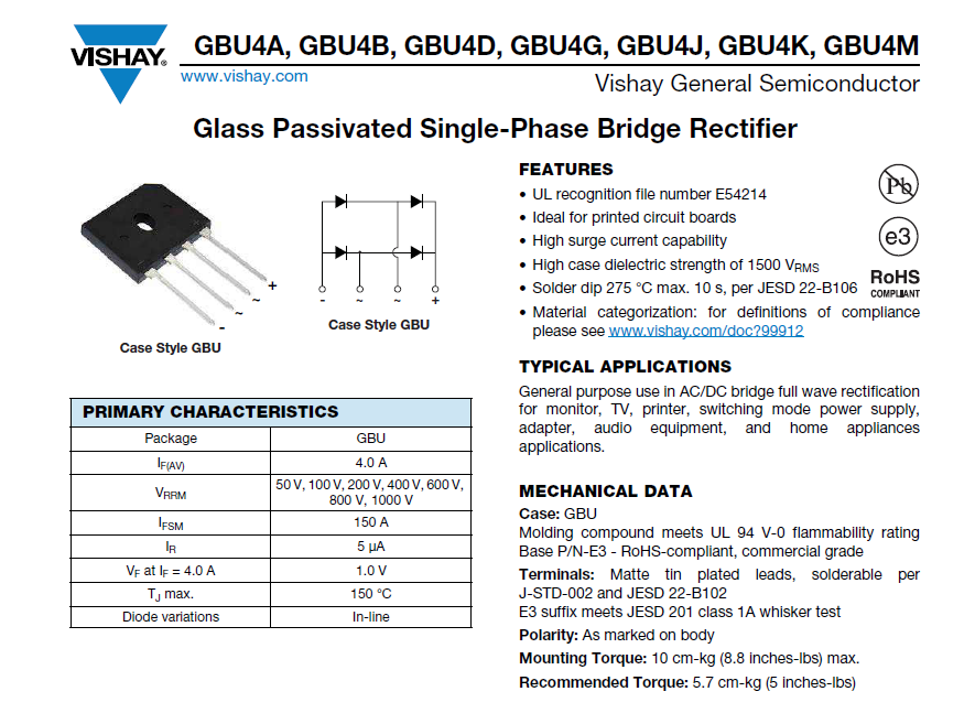

Jako przykład mostka prostowniczego wybierzmy GBU4M, produkcji firmy Vishay. Kartę katalogową tego elementu znaleźć możemy tutaj, otwórzmy ją w tle lub wydrukujmy - znacząco pomoże nam to w czytaniu artykułu.
Na pierwszej stronie nie widzimy niczego zaskakującego. Pokazane jest pełne oznaczenie układu, schemat wewnętrzny i opis wyprowadzeń elementu. Znajduje się też tutaj tabela z podstawowymi cechami tego elementu, wliczając w to informację, że wszystkie elementy z tej rodziny mają taki sam prąd maksymalny - 4 A - i różnią się jedynie maksymalnym napięciem wstecznym.
Jedną z rzeczy, na które warto zwrócić uwagę, jest numer UL, zawarty w liście głównych cech układu ("Features"). Początkowo wydawać może się dziwne, że tutaj znajduje się numer certyfikatu z UL, ale wiedząc, że tego rodzaju mostki często stosowane są w komercyjnych zasilaczach, dobrze jest mieć numer UL pod ręką, jeśli chcemy, aby projektowany przez nas zasilacz charakteryzował się dobrymi parametrami.
Poniżej znajduje się tabela z wartościami maksymalnymi. Widzimy tutaj trzy różne napięcia wsteczne, aczkolwiek w przypadku tej karty katalogowej wszystkie te wartości są opisane w dosyć czytelny sposób. Widzimy, że maksymalne powtarzalne napięcie wsteczne, jest takie same jak maksymalne stałe napięcie wsteczne. Dla wybranego przez nas układu (GBU4M) wynosi ono 1000 V, więc powinno być dostatecznie wysokie do zastosowania we wszystkich sytuacjach, jakie możemy sobie wyobrazić.
W kolejnej linii napotykamy coś ciekawszego - widzimy, że są tutaj dwie specyfikacje maksymalnego prądu płynącego w kierunku przewodzenia, które różnią się warunkami pomiaru.
W pierwszym momencie wydawać się może, że układ, gdy ma wyższą temperaturę, jest w stanie wytrzymać wyższy prąd niż gdy jest zimny. Jeśli przyjrzymy się bliżej, to widzimy, że chodzi tutaj o TC, czyli temperaturę obudowy i TA czyli temperaturę otoczenia. Czytając dalej, trafiamy na dwie notki (1) oraz (2) które informują, że wyższa temperatura jest akceptowalna wtedy, gdy element przykręcony jest do radiatora, a niższa gdy pracuje bez niego.
Oznacza to, że nasz czteroamperowy mostek jest bez radiatora w rzeczywistości mostkiem, który ma maksymalny prąd równy 3 A. To bardzo istotna informacje i fajnie, że jest zawarta w karcie katalogowej, aczkolwiek jeszcze lepiej by było gdyby była zawarta w bardziej czytelny sposób niż z opisami w przypisach dolnych.
Kolejny parametr, jaki widzimy to imponujący prąd w kierunku przewodzenia (w impulsie, którego charakter jest dokładnie opisany - to jeden okres sinusa) wynoszący 150 A. w Tabeli na kolejnej stronie natomiast widzimy, że spadek napięcia na każdej z diod układu wynosi 1 V, a prąd wsteczny nie przekracza 0,5 mA (warunki, w jakich to zmierzono, zawarte są w tabeli).
Finalnie, w ostatniej z tabeli, które nas interesują w tej części karty katalogowej, znajdują się parametry termiczne - rezystancja cieplna pomiędzy złączem i obudową (to przyda nam się, jeśli będziemy chcieli zamontować układ na radiatorze) i pomiędzy złączem i otoczeniem (w wypadku pracy bez radiatora).
