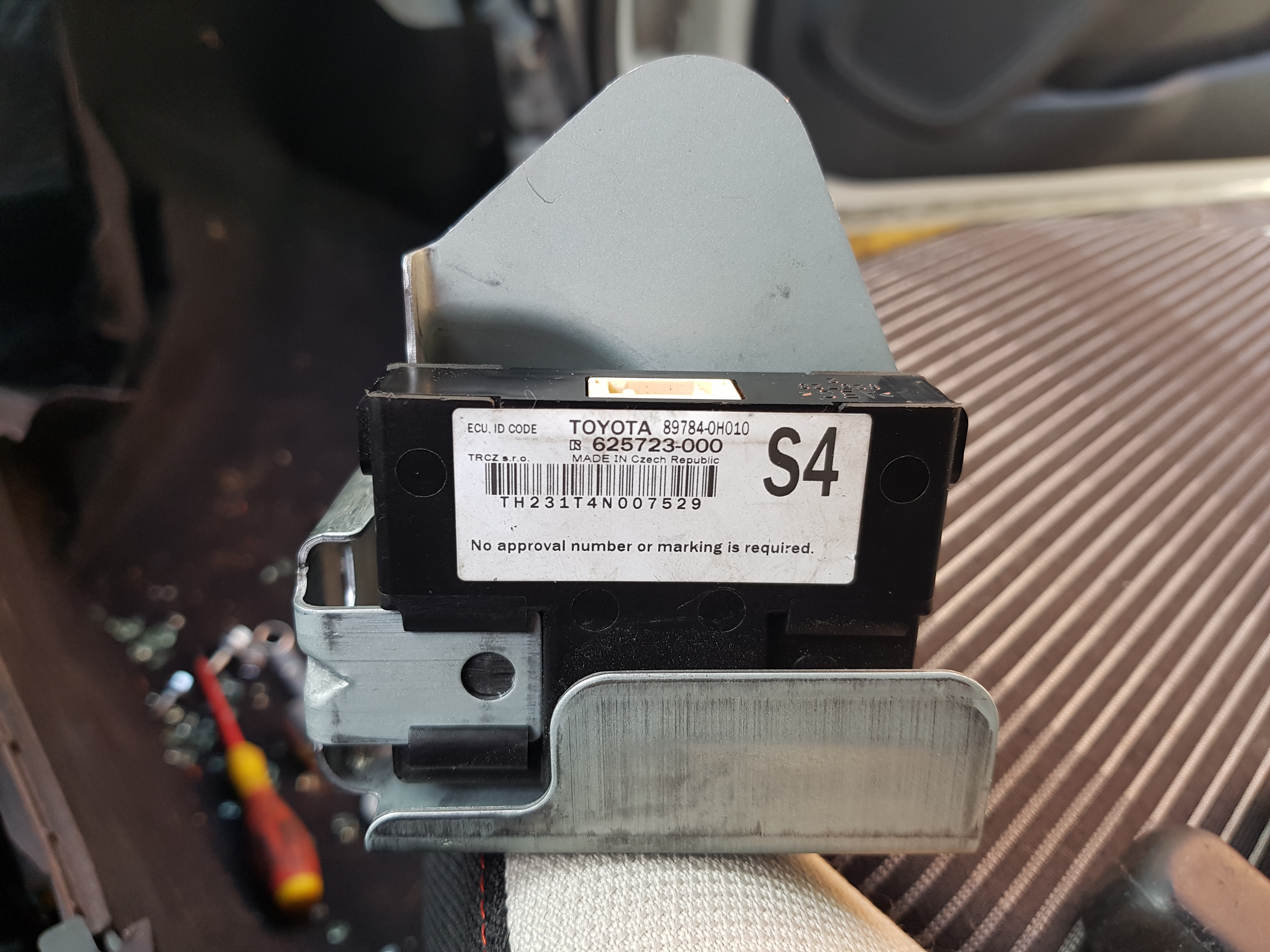

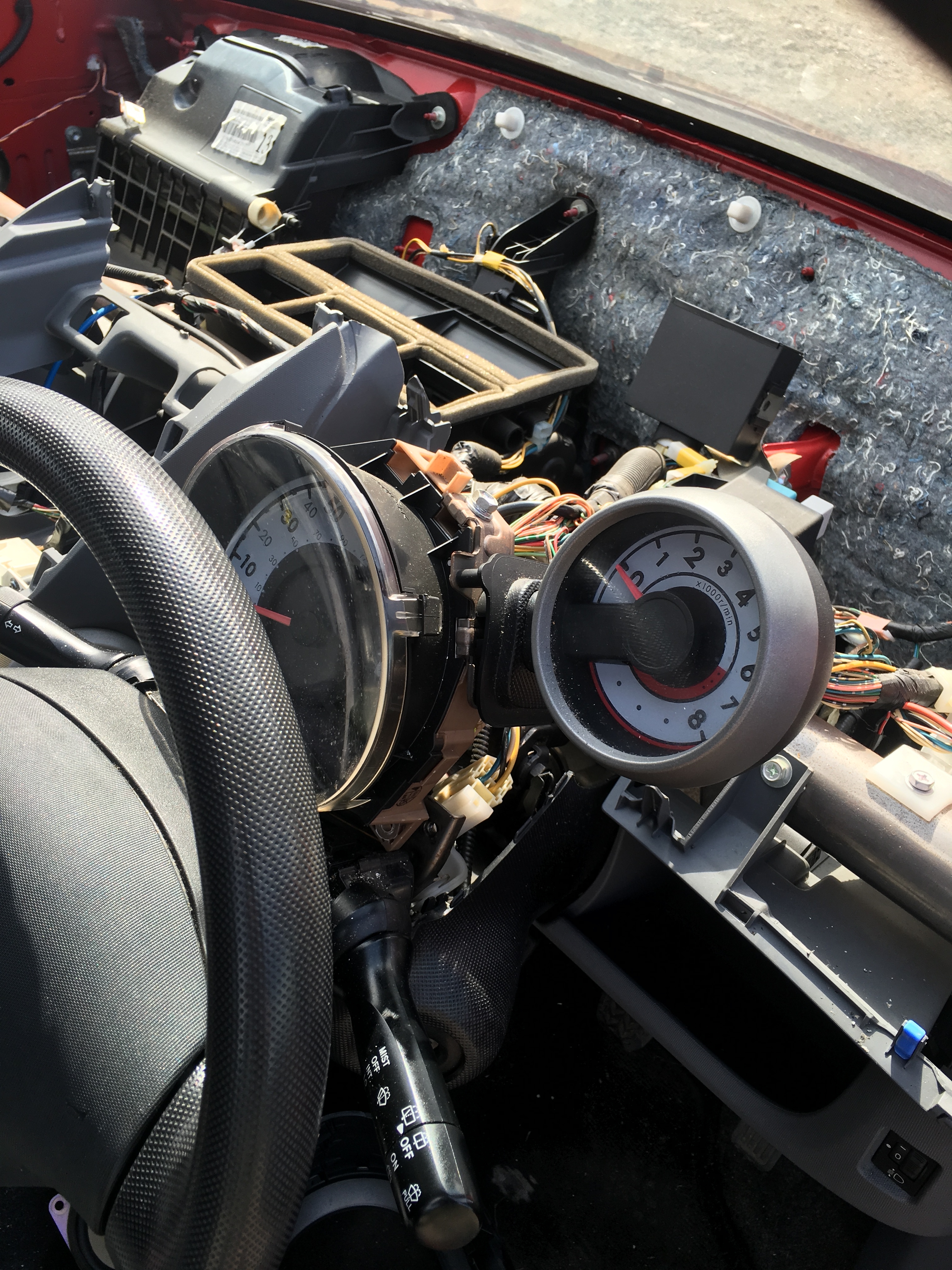

    Witam. Peugeot 108 z 2015 roku po kradzieży. Kupiłem zestaw do uruchomienia tego "malucha", ale mam problem z lokalizacją modułu immo o nr 89784-0H010. Wywaliłem deskę rozdzielczą i lipa. Może ktoś podzieli się wiedzą ???. Dziękuję.

    Dzięki za zainteresowanie ale do tych materiałów już dotarłem. Niestety w żaden sposób nie potrafię zastosować tych wskazówek w rzeczywistości. Po prostu brak modułu jak i ewentualnie wolnej pasującej kostki...

    Takie coś jeszcze znalazłem
    Peugeot 108 2015 - Gdzie znajduje się moduł immo 89784-0H010?Istnieje szansa, że zmienili sposób i w tym roczniku już nie ma tego modułu od 06 2014 była jakaś zmiana, w Toyocie widzę że się zmienia końcówka tego modułu na 030.

    blob40
