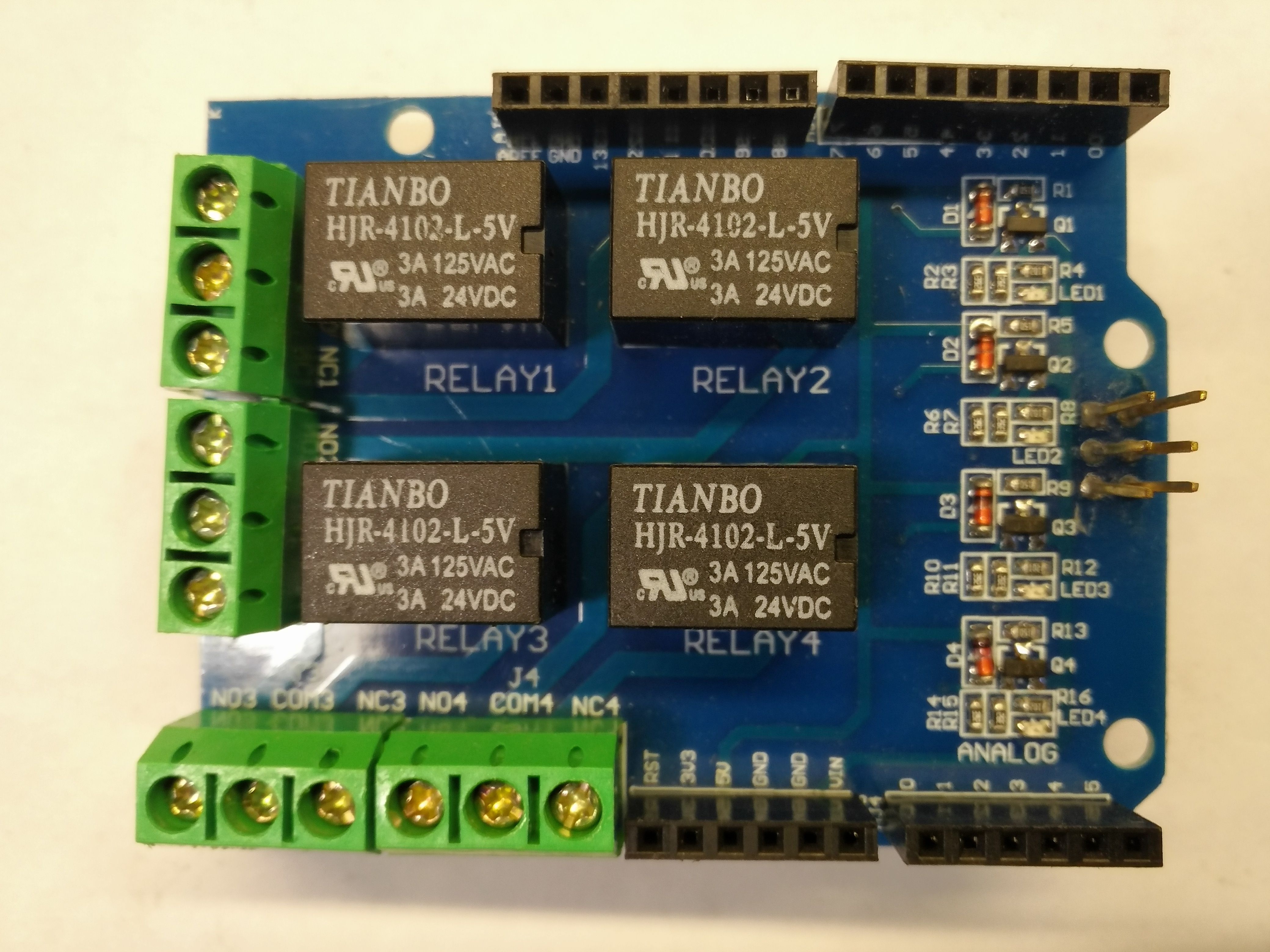

    Jest to prosty shield, pasujący idealnie do Arduino UNO / Leonardo / Seeeduino.
    Mimo, że prosty, to całkiem funkcjonalny. Mamy do dyspozycji cztery przekaźniki. Każdy z nich może przyjąć wartość wyłączony lub załączony, a że są trzypinowe, to mamy całkiem sporo kombinacji.

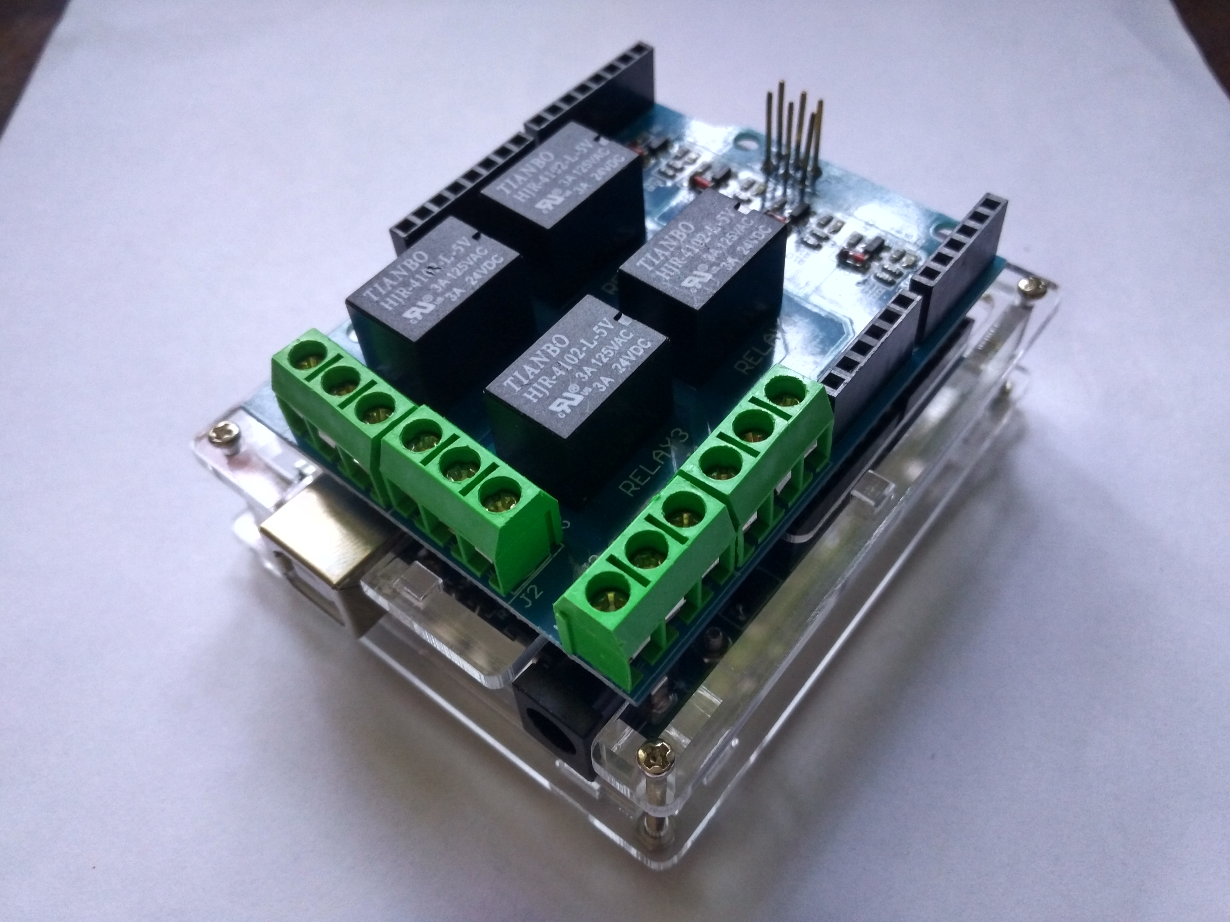

    Shield z czterema przekaźnikami, do Arduino - Made in China Shield z czterema przekaźnikami, do Arduino - Made in China

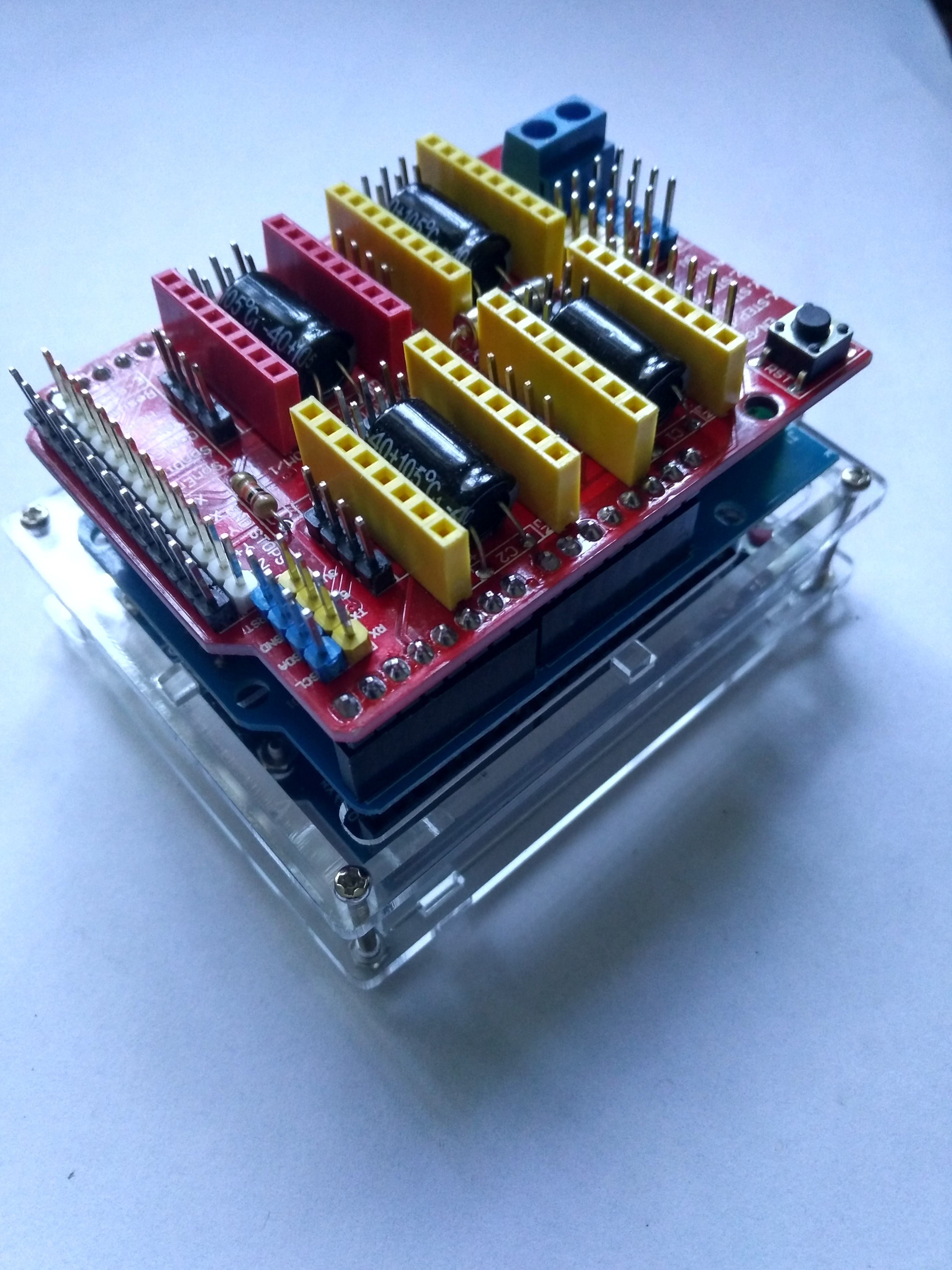

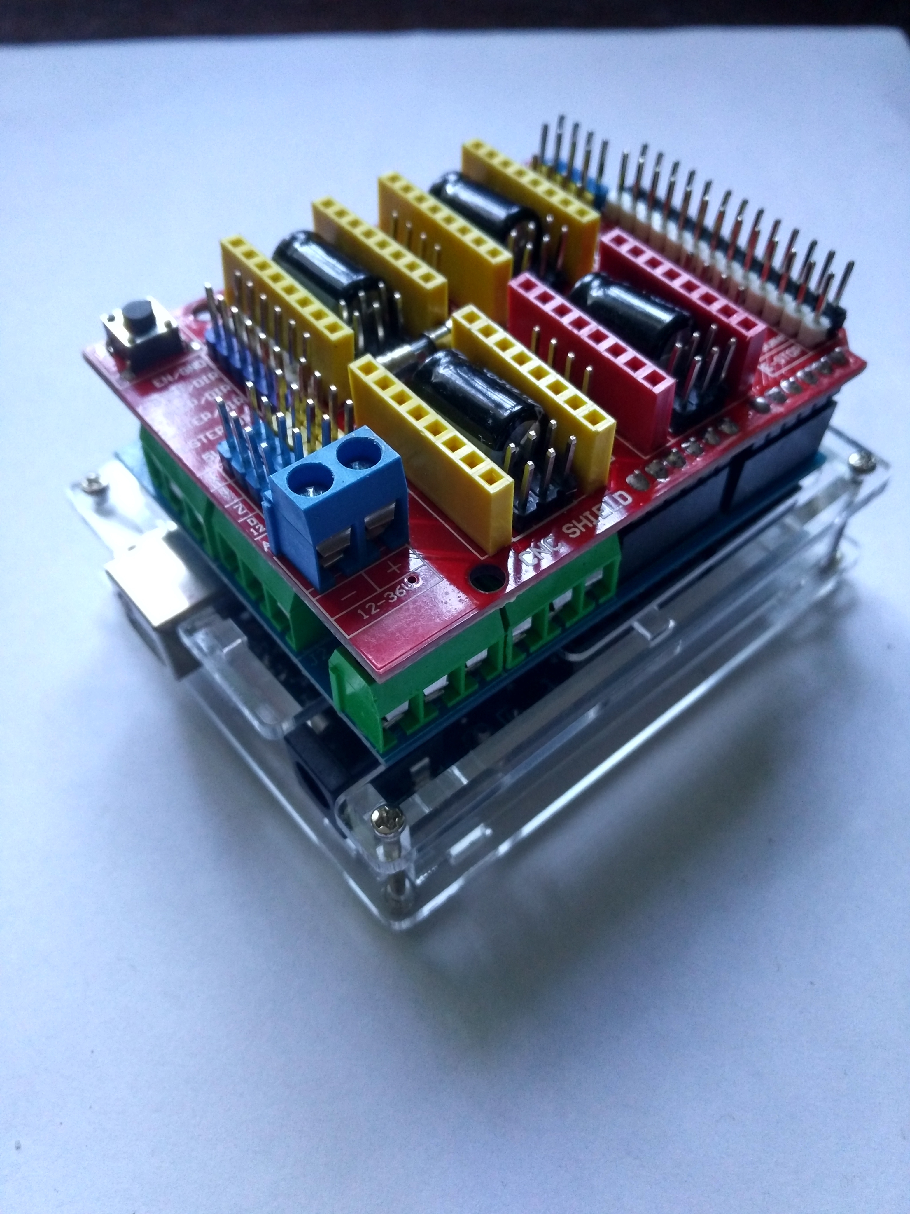

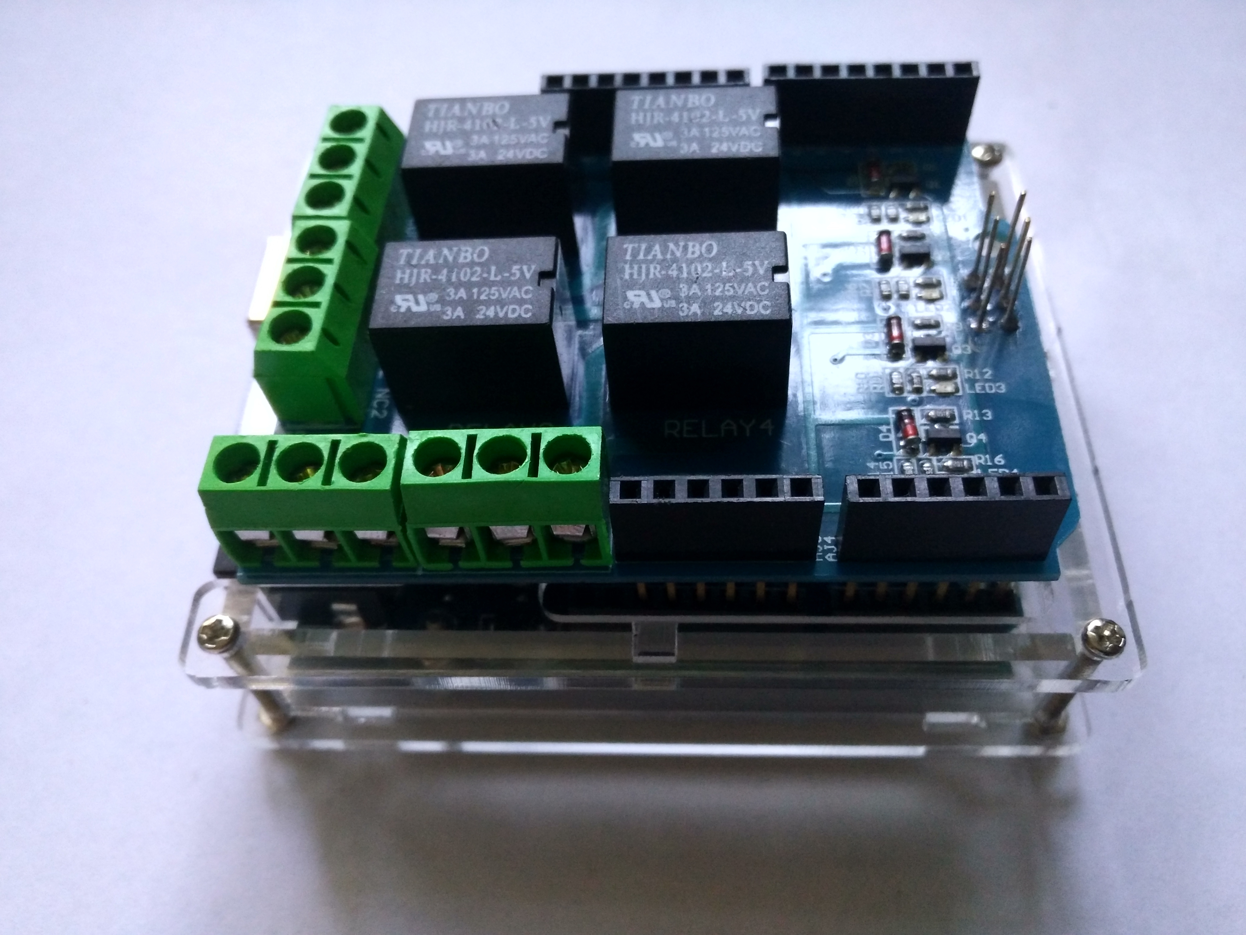

    Do tego, shield jest tak skonstruowany, że możemy go bez problemu połączyć w "kanapkę z kolejnym shieldem, na przykład prezentowanym już wcześniej, kontrolerem silników:
    Teraz trochę danych technicznych:
    - napięcie zasilania shielda 3,3VDC - 5vdc;
    - pobór prądu przez cewkę pojedynczego przekaźnika wynosi w przybliżeniu ok. 35mA., Co za tym idzie, cały układ, z załączonymi stykami wszystkich czterech przekaźników, pobiera około 150mA.
    - przekaźniki to HJR-4102-L-5V, produkcji TIANBO. A Styki są przewidziane do pracy przy napięciu 24VDC, lub 125VAC, przy natężeniu trzech amperów.
    Na jednej z polskich stron znalazłem tą samą płytkę, i pozwoliłem sobie podkraść część opisu.
    - kompatybilny z: Arudino Uno/Leonardo/Seeeduino
    - napięcie zasilania\pracy: 5V
    - sterowanie za pomocą wyjść cyfrowych: 4,5,6, 7
    - wyjścia przekaźników wyprowadzone na złącza śrubowe
    - standardowe wymiary shielda
    - diody LED informujące o stanie każdego z przekaźników
    - dobrej jakości przekaźniki
    - każdy przekaźnik ma wyprowadzone na złącza wyjścia COM, NO, NC
    Notabene, na stronie ze źródła, shield kosztuje 92PLN plus wysyłka, podczas gdy u chińskich braci nabyłem go w cenie 12,35 polskich złotych.
    Źródło.

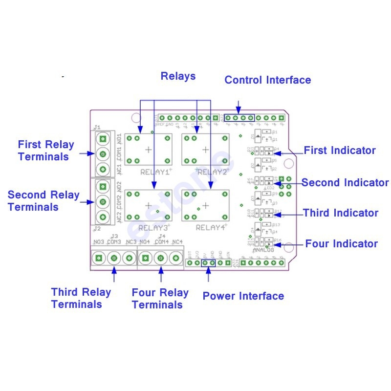

    - schemat poglądowy:

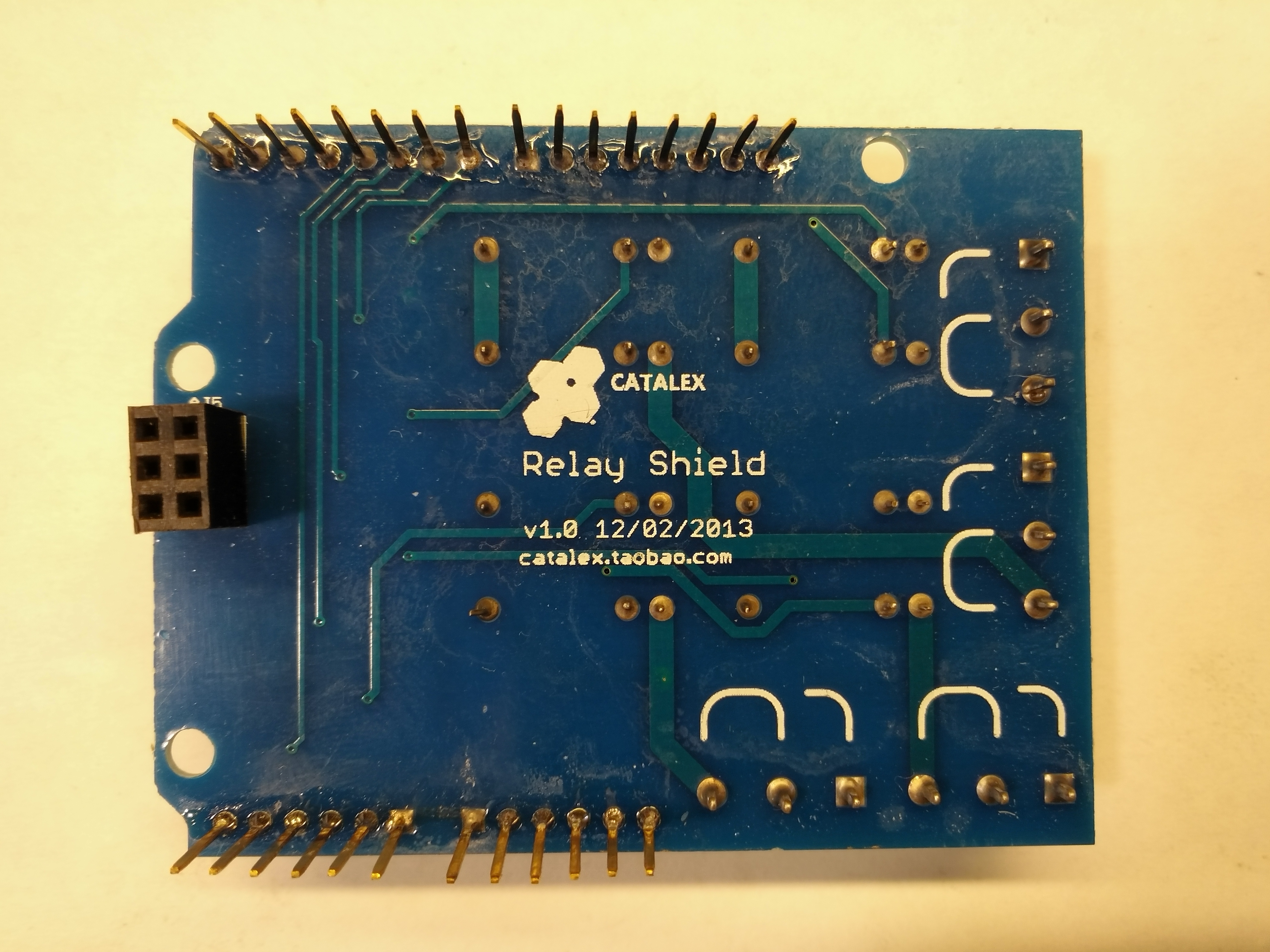

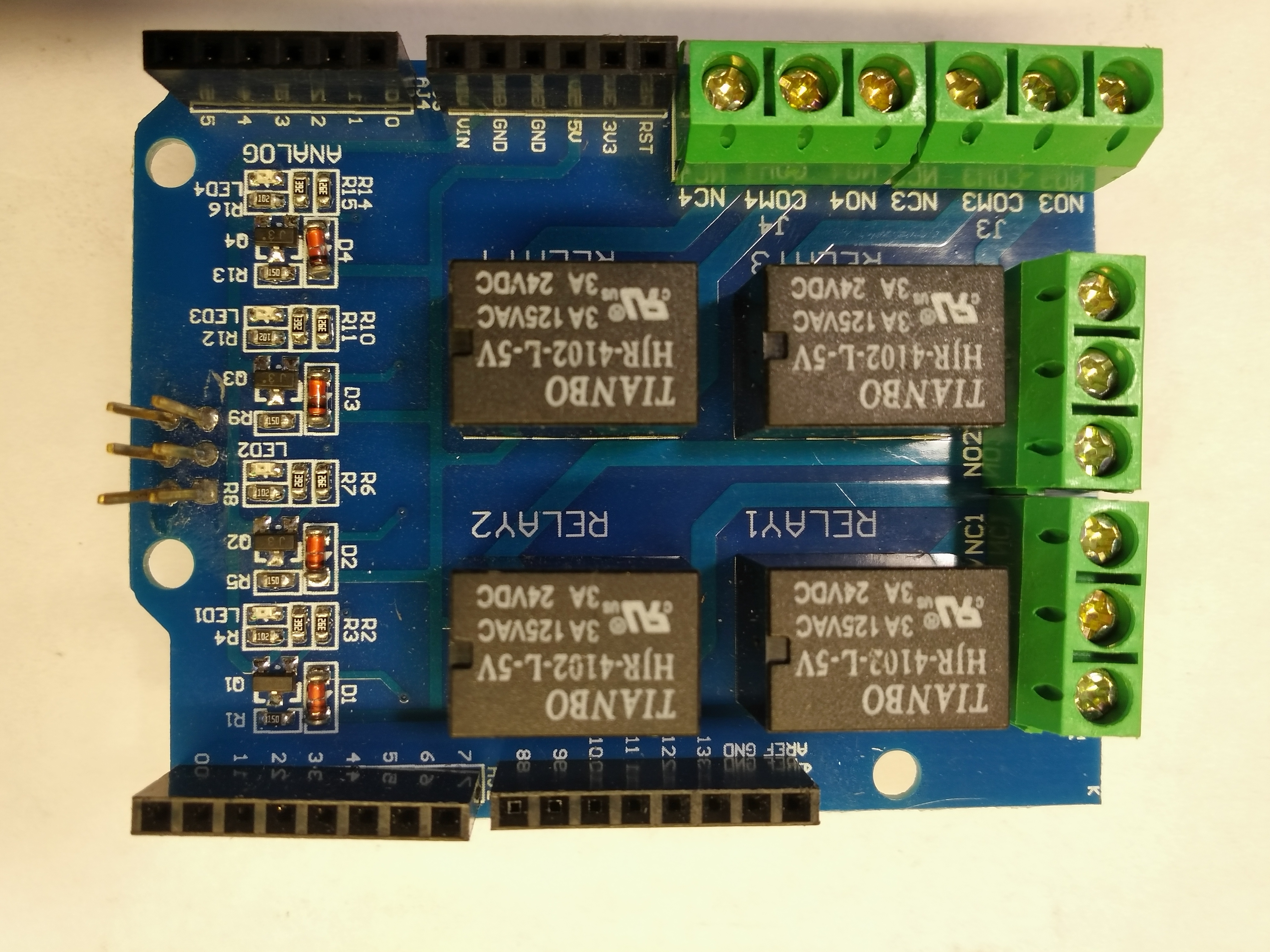

    A tak wygląda shield właściwy:
    Shield z czterema przekaźnikami, do Arduino - Made in China Shield z czterema przekaźnikami, do Arduino - Made in China Shield z czterema przekaźnikami, do Arduino - Made in China
    Układ, który otrzymałem, miał strasznie pogięte nóżki / goldpiny. Mało tego, producent był tak oszczędny, że wlutował same piny, ale zrezygnował z plastikowych "ramek / usztywniaczy / łączników" jak zwał tak zwał, w każdym razie są to "gołe goldpiny", sam metal.
    Nie ma się tutaj co rozpisywać, jest to gotowa konstrukcja, z przeznaczeniem pod konkretne zastosowania, takie jak sterowanie obwodami dużej mocy zasilanymi wysokim napięciem. Po pojęciem "wysokie" mam na myśli wyższe niż 5V. Mam świadomość, iż jest to niepoprawne sformułowanie, ale w przypadku mikrokontrolerów takie podejście ma sens.
    Oczywiście, nic nie stoi na przeszkodzie żeby wykorzystać ten gadżet na setki innych sposobów.
    Wybaczcie mi, ale nie będę tracił czasu na prezentowanie układu w działaniu, bo kłapanie przekaźników nie jest w żaden sposób interesujące, jednak wymaga czasu, aby napisać bezsensowny i nikomu niepotrzebny program na Arduino. Lepiej ten czas poświęcić na kolejny artykuł.

  • #2 17247840
    IS
    Czasami to jest tak, że te goldpiny to są dłuższe odnóża żeńskich złączy po drugiej stronie? Dlatego nie ma plastyku trzymającego razem piny.

  • #5 17247940
    IS
    Jakby był ten plastyk to by trzeba było go zdjąć aby włożyć żeńskie złącze. To jest żeńskie złącze z długimi pinami.

  • #7 17248840
    novcio
    398216 Usunięty napisał:
    Z tego co ja się orientuję to żeńskie złącze ma dziurkę... :)
    Ma dziurkę, ale z drugiej strony trzeba jakoś przylutować.

  • #8 17249285
    CMS
    Administrator HydePark
    No dobra, wiadomo juz czemu tak jest. Aczkolwiek, jak tylko będę w sklepie i nie zapomnę (ostatnio zapomniałem) to zakupię "goldlistwę", wyciągnę piny i nałożę jednak ten plastik.
