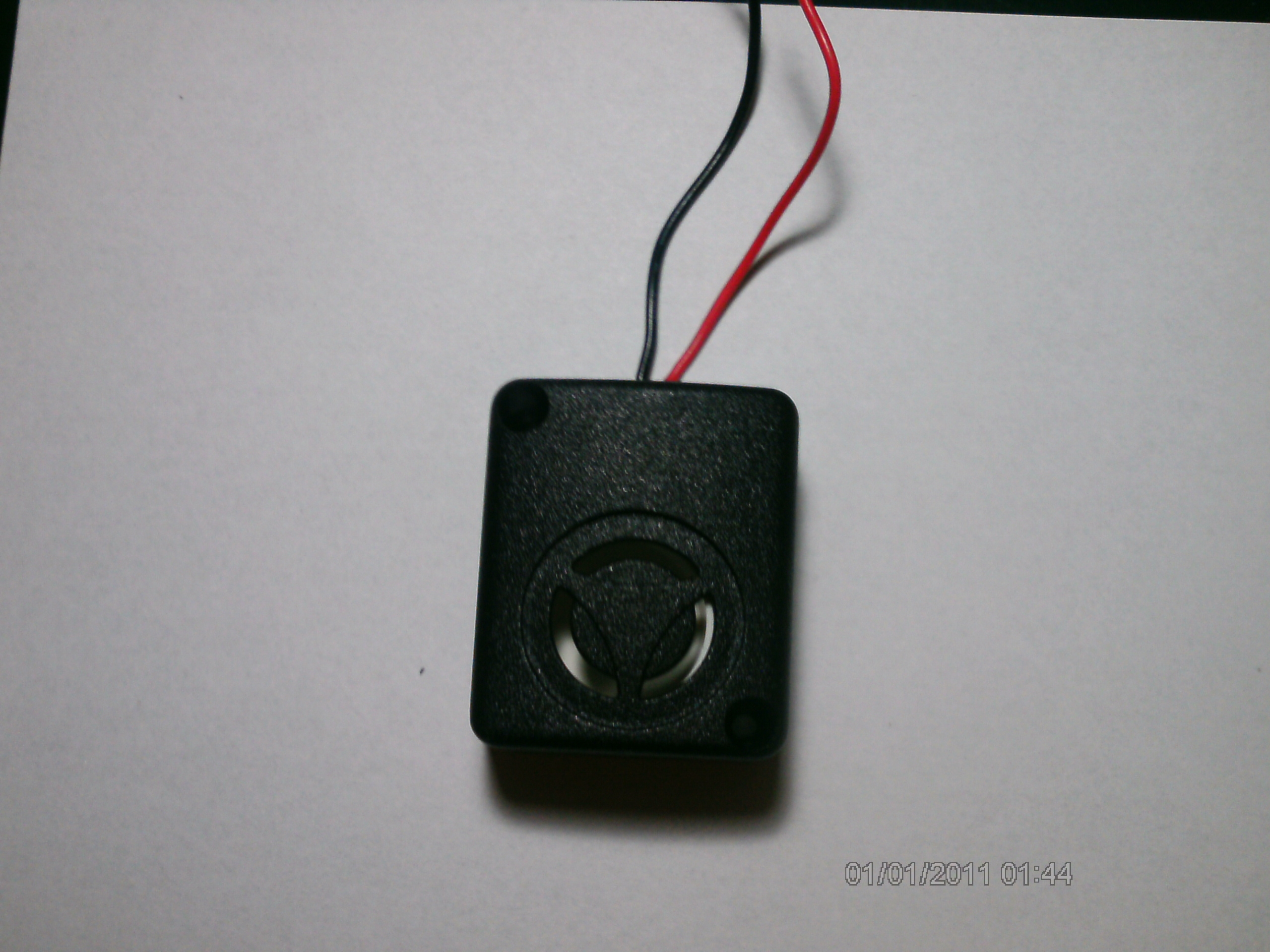

    7. miniaturowa syrena alarmowa,

    Wszystkie moduły wraz z bateriami (opcja) umieszczone w jednej obudowie. Dioda sygnalizacyjna i syrena są wyniesione.
