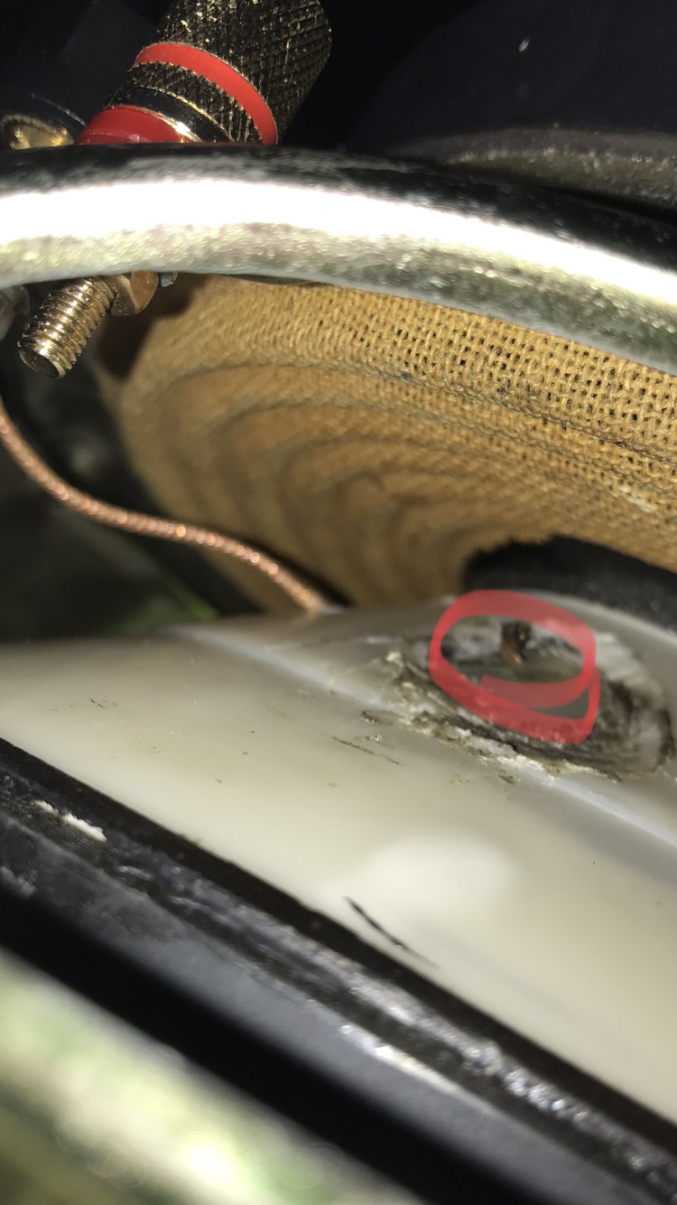

Jak naprawić urwany kabel w głośniku?
VoyDee 30 Maj 2018 21:45 1479 4

    Dasz radę wyraźniejsze zdjęcia wkleić?. Naklepiej ujęcia z kilku stron.

    VoyDee napisał:
    jest szansa to uratować?
    Jest. O ile będziesz mógł się dostać do fragmentu przewodu zalanego tą masą plastyczną z której wychodził. W zależności od tego co to za masa można albo delikatnie usunąć mechanicznie - uważając by nie zniszczyć membrany - albo chemicznie - rozpuszczalnikiem - pod warunkiem że rozpuszczalnik nie zniszczy też i membrany. Jak dostaniesz się do pozostałego fragmentu przewodu lutujesz do niego NOWĄ licę (stara może być za krótka i znów się zerwie) i miejsce lutowania zabezpieczasz np. Butaprenem - ale uwaga - butaprenem PATEX - inne "butaprenopodobne" wynalazki nie mają takich właściwości jakie są potrzebne. W skrócie chdzi o to, by przewód mocno się trymał w miejscu lutowania do membrany (bo takim grubość kleju jest największa), ale przy +wyjściu z warstwy kleju miał możliwość łagodnego odginania się - coś na wzór "odgiętki" w kablu sieciowym wychodzącym z urządzenia. Wynika z tego, że klej musi być nałożony w ten sposób by zanim zaschnie spłynął po licy na membranę - część zostanie na licy, ale im bliżej membrany tym będzie go więcej i całe połączenie będzie sztywniejsze.
    Dlatego z takim akcentem pisałem o PATEX'ie - z dostępnych na rynku butaprenów ma on jako jedyny odpowiednią gęstość i jednocześnie bardzo mocno wiąże się z podłożem.
    Pozostały odcinek licy musisz wyprofilować tak, by w żadnym momencie (przy żadnej częstotliwości i przy nawet największej amplitudzie drgań nie miała możliwości obijania się o membranę czy korpus głośnika (kosz). Jak już to opanujesz drugi koniec licy lutujesz do konektora głośnika i również (w taki sam sposób) zabezpieczasz butaprenem (oczywiście tylko od strony membrany nie zalewaj całego konektor - to chyba jasne :) .
    Musisz więc zdobyć dwie rzeczy - odpowiedniej grubości licę (nie żadne linki z przewodów elektrycznych - pękają!) i butapren... a i jeszcze jedno - trochę cierpliwości. :)
    Powodzenia.

    VoyDee
    To jak zaniosę do elektronika czy kogoś kto robi takie rzeczy to mi naprawi? Ewentualnie pomóżcie i podajcie linki potrzebnych elementów które muszę tam włożyć.
    Generalnie to oderwał się ten kabelek który idzie z membrany po prostu już miał chyba swoje lata :/ i sam z siebie pękał :(
    Chciałbym to w miarę tanio zrobić

    Wojtek(KeFir)
    Potrzebujesz nowy kawałek licy głośnikowej. Bez zdjęcia kopółki przeciw pyłowej z frontu głośnika sie nie obejdzie bo musisz się dostać do drugiej strony membrany i wydłubać drut cewki. No i usunąć stary kawałek licy który został w głosniku.
