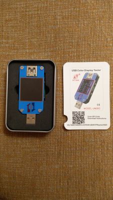

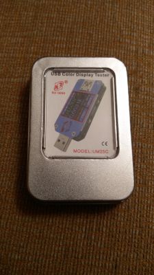

Tester jest dostarczany w takim samym metalowym pudełku z którego ciężko go wyciągnąć.
Tak to wygląda, a tu wymiary zewnętrzne. Jak widać niewiele się zmieniło.
Na tekturce która widać przez okienko znajduje się kod QR i bezpośredni link dla tych co nie mogą zeskanować kodu.
Z jednej strony tekturki link do oprogramowania a z drugiej link do instrukcji obsługi w EN.

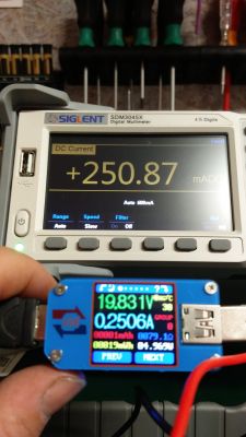

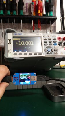

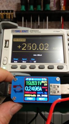

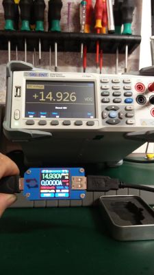

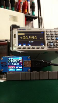

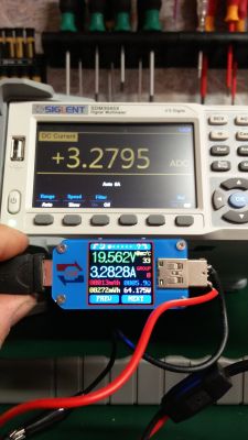

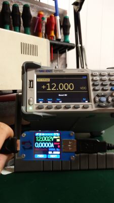

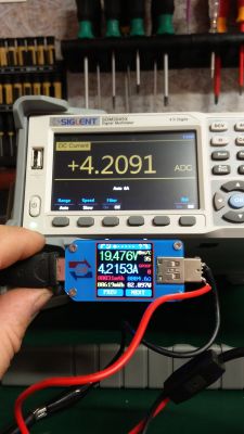

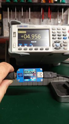

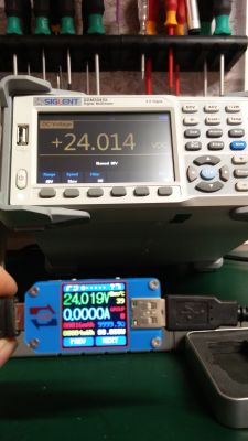

Tak samo jak w poprzedniku. Dodatkowo mamy tu wlutowane gniazda USB w wersji C wejściowe i wyjściowe (tego w poprzedniku nie było) i micro USB. Dodatkowo podniesiono zakres napięć, prądu, rozdzielczość i dokładność pomiarów. Tak to teraz wygląda.
Jak widać parametry zostały poprawione.

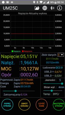

Urządzenie wspiera rozpoznawanie systemów szybkiego ładowania takie jak QC 2,0 / QC3,0 Apple 2,4/2,1/1/0,5A Android DCP i Samsunga. W przypadku tych dwóch ostatnich nie bardzo wiem o co chodzi. Ale tak pisze producent. Jak ktoś ma wiedzę to proszę o opis. I w zasadzie każde inne tyle że może go nie zidentyfikować poprawnie. Co do poprawności rozpoznawania typu ładowanie nie jest najlepiej, jak i w poprzedniku.
Tak to wygląda. Ładuję powerbank z ładowarki od OnePlus 2 ładowarka podwyższa napięcie a prąd dochodzi do 2A. Tester rozpoznaje to jako QC2. Mimo że tak nie jest.

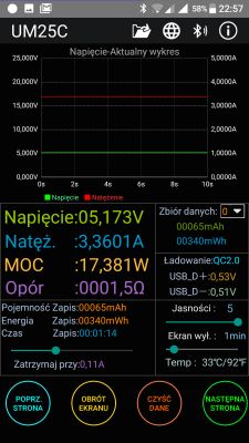

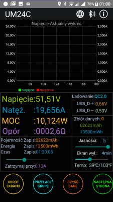

Oczywiście pojawiła się też nowa wersja aplikacji na Androida. W której dokonano paru poprawek ułatwiając korzystanie z niej. Stara wersja też działa tylko w złym miejscu stawia przecinek i zamiast 5V mamy 50V. To sam z natężeniem prądu. Tak to wygląda.
O dziwo jak widać moc liczy poprawnie.

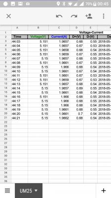

Dodano export danych do pliku .xls. Tak to wygląda.
