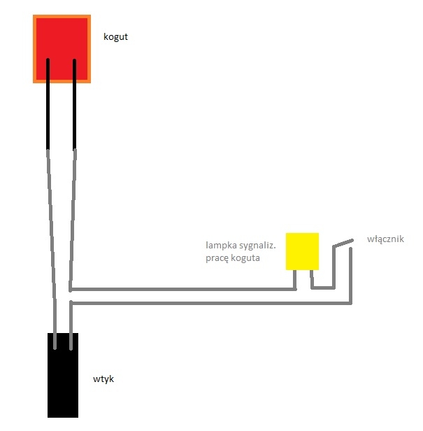

    Cześć,
    Mam taki temacik - dorobiłem dodatkowy przewód wychodzący od wtyku na końcu którego jest włącznik koguta zamykający obwód. Wtyk mam wprowadzony w gniazdo w bagażniku, koguta na dachu, a do deski rozdzielczej przyczepiłem włącznik. mogę w ten sposób sterować kogutem. Motyw jest taki że czasze jadę już poza budową i kogut dalej hula. Wpadł mi do głowy pomysł iż w obwód włącznika wepnę diodę, która będzie sygnalizowała włączenie koguta. Diodę wraz z opornikiem wylutowałem z typowego wtyku od ładowarki do telefonu. Dioda działa, ale wtedy nie błyska kogut. Bez opornika dioda natychmiast ulega przepaleniu. Pomyślałem iż zamiast diody wstawie zwykłą żarówkę 12v w5w. Po tej operacji żarówka świeci, ale kogut nie działa. jakby ta mała żaróweczka zabierała cały prąd dla koguta. Widać tu moją spora niewiedzę, ale od czego jest forum. Pomożecie ?

    Justyniunia napisał:
    Swoją kontrolkę podłączasz SZEREGOWO z kogutem, a powinieneś RÓWNOLEGLE do niego.
    kogut/lampa ostrzegawcza - dioda sygnalizująca przy włączniku
    Rozumiem, z tym, że to wymagałoby dodatkowego przewodu od koguta :/

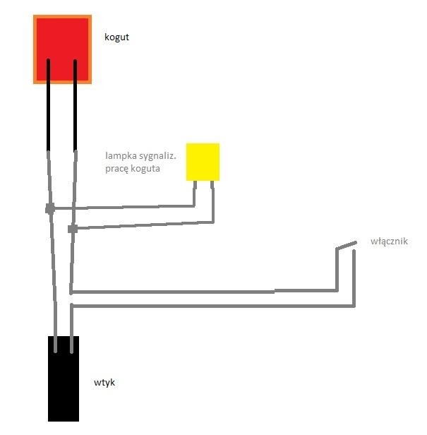

    Justyniunia
    Poziom 36  
    Jak piszesz że włącznik masz na desce, to weź plus z za włącznika, a masę z byle jakiego punktu auta. Też znajdziesz ją "gdzieś w desce", pod byle śrubką wkręconą w karoserię itp.

    Rewalacja - działa !!! No siedziałem nad tym od rana. Naprawdę bardzo dziekuję za pomoc ! :ok:

    według wskazówek Justyniunia - masa, a + zza włącznika :)
