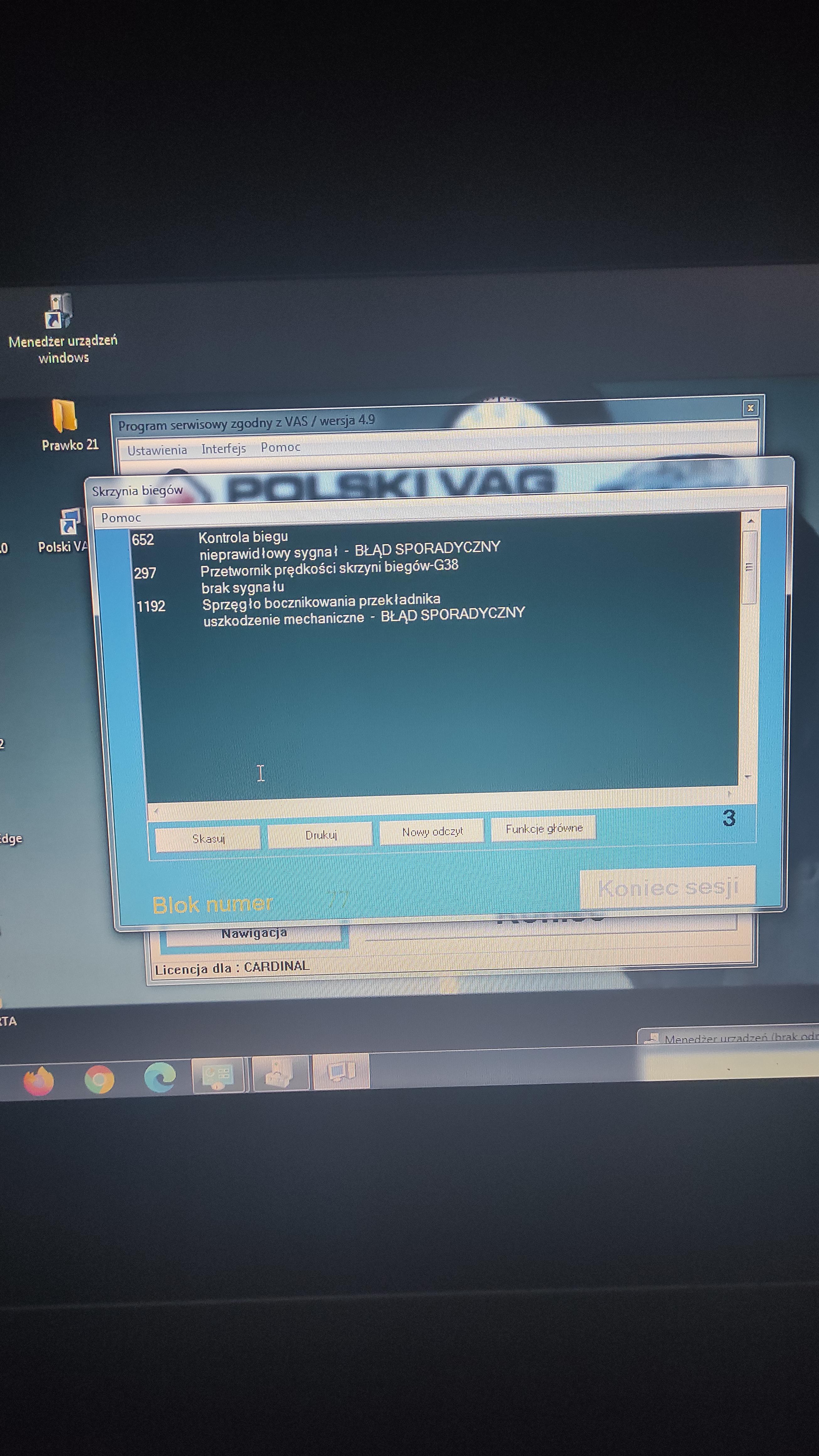

    Witam. Chciał bym się podpiąć pod ten stary temat ponieważ mam podobny problem. Mam golfa 4 1.8 agn 98r. I ruszając z miejsca skrzynia po dodaniu gazu reaguje z lekkim opóźnieniem, po czym jak ruszy to szarpnie. I również wyskoczył mi błąd: przetwornik prędkości skrzyni biegów g38 brak sygnału. Czy to oznacza że ten czujnik już padł i trzeba go wymienić? I to jest taki czujnik z kostką dwu pinową, po prawej stronie patrząc od przodu pojazdu? Do tego wyskoczyły mi jeszcze dwa inne błędy. Ktoś pomoże i wyjaśni o co chodzi?
    Niżej dorzucę zdjęcie błędów jakie wywaliło.

    Witaj, to czujnik obrotow doszaniesz w necie za okolo 80 zl
    Sterownik nie ma informacji i dlatego moze wejsc w tryb awaryjny

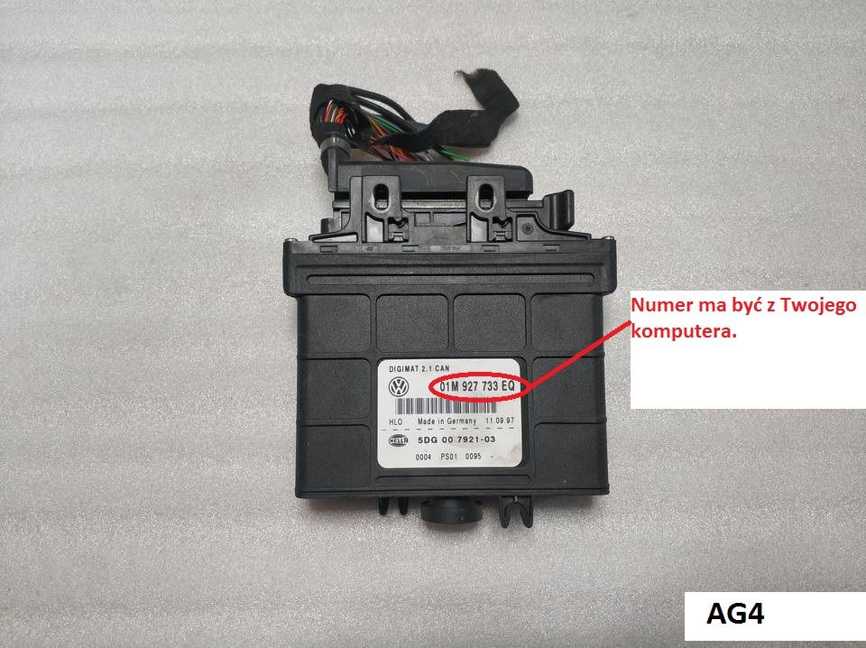

    Czyli rozumiem że przez to wyskakują te błędy? Sądziłem że nie ma to wpływu na skrzynie, bo ta z 1.6 sr nie różni praktycznie w ogóle od tej z 1.8. A ten komputer od skrzyni znajduje się na podszybiu po prawej stronie obok sterownika? Bo jest tam taka czarna skrzynka, ale nie jestem pewien czy to jest to.
  • #12 19767984
    romuald-f
    Spec Automatyczne skrzynie biegów
    Tak wygląda komputer skrzyni biegów.
    Ps. pamiętaj o numerze. Passat b5 - Automatyczna skrzynia biegów brak reakcji

    Witam ponownie po dość długim czasie z racji tego że nie zauważyłem nowych odpowiedzi. :). Co do tematu, komputer skrzyni wymieniłem na taki sam i nie przyniosło to efektów.
