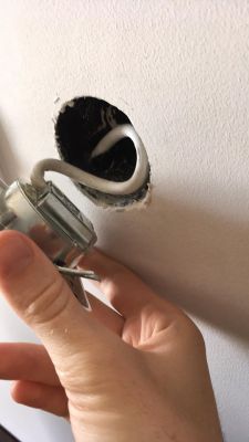

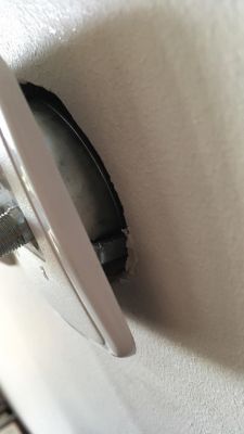

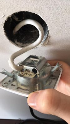

    Ogólnie pewnie mnie teraz wyśmiejecie bo sam sobie zdaję sprawę z tego jaka to idiotyczna sytuacja. Ostatnimi czasy pies zrzucił trochę sprzętu no i przy okazji wyleciało gniazdko R TV. Skoro wyleciało, to musi dać się je włożyć, pomyślałem. No i tu zaczyna się problem, bo z tyłu gniazdka są takie metalowe łapki i nawet jak uda mi się jedną wsadzić do końca to choćbym nie wiem jak kręcił druga nie wchodzi. Jakieś rady?

    Załóż na te blaszki (zepnij je ) gumką recepturką.

    Zdejmij ramkę (tę z przodu) tam są łepki śrubek które najpierw trzeba cofnąć żeby łapki się złożyły - złożone łapki wchodzą w puszkę bez problemów, ułatwieniem jest recepturka lub wkrętak wsadzany w otwór obok łapki.
    Inaczej nie włożysz - to ogólnie mechanizm rozporowy.

    Najpierw odkręć plastikowy front.Będą tam śrubki rozpychające łapki.
    A gumka jak najbardziej potrzebna :D
