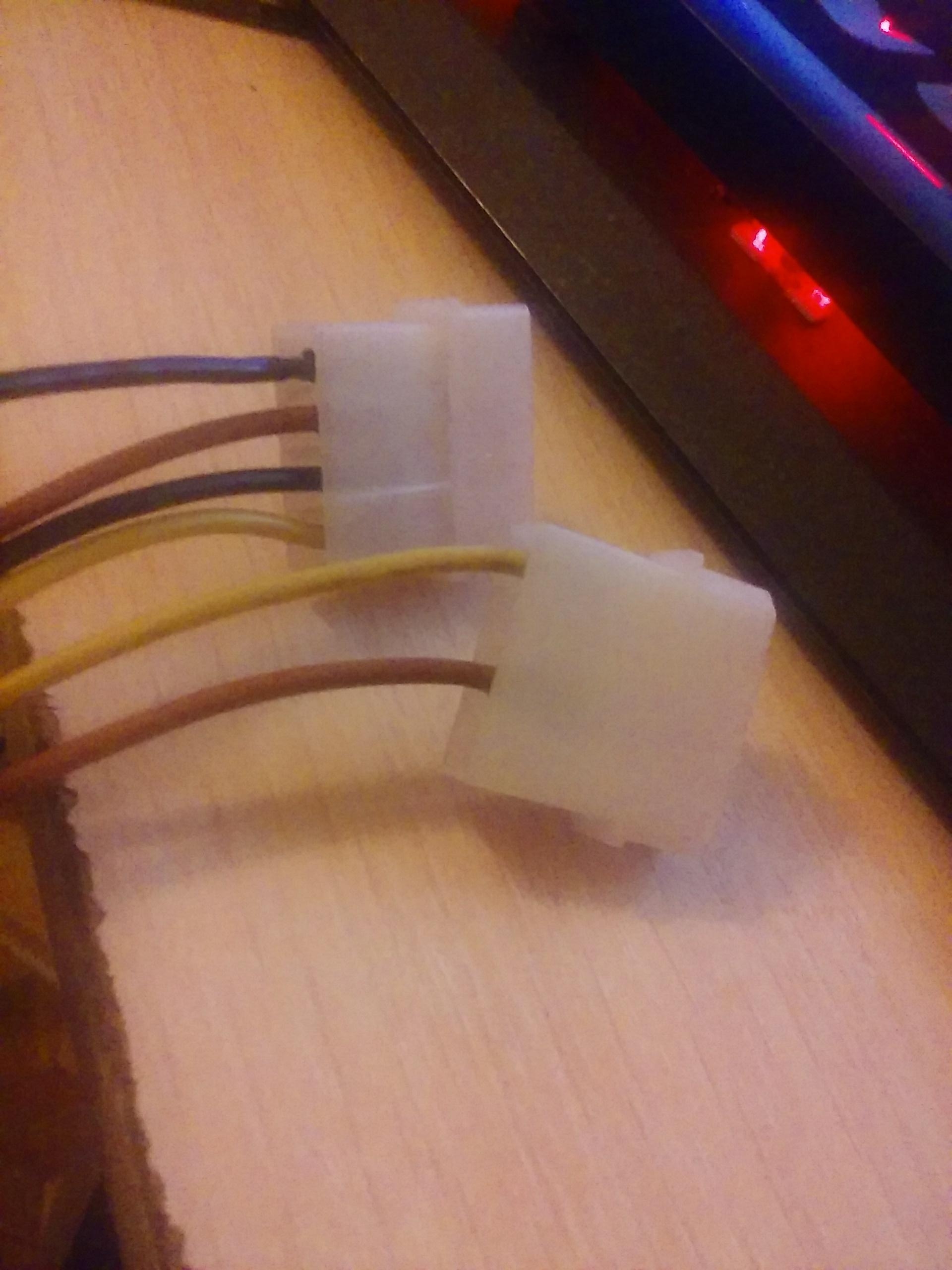

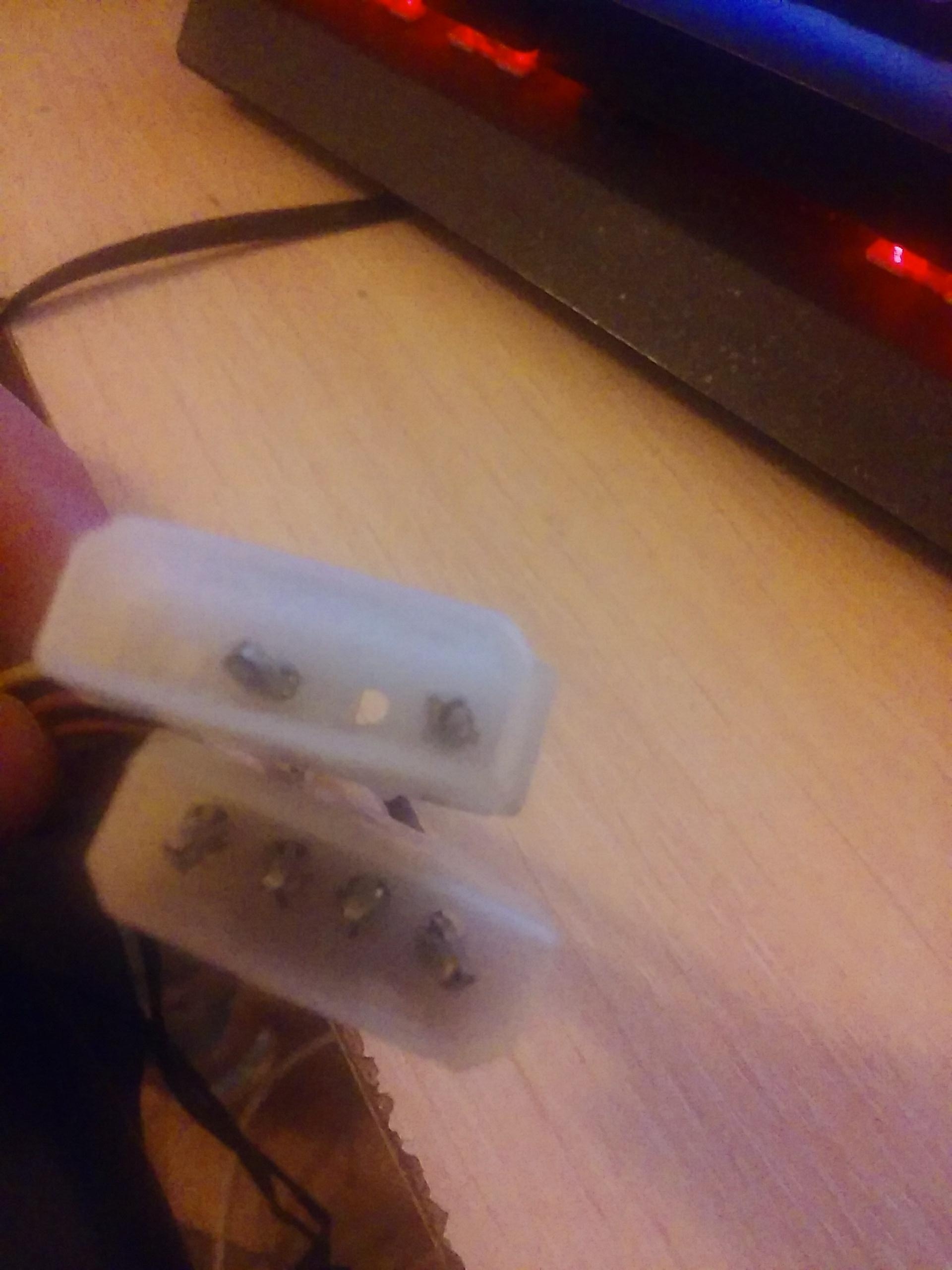

    Ten post to mała przestroga dla wszystkich co chcą kupić przejściówki 8 lub 6 pin ja ostatnio zakupiłem taką jedną lecz z własnej głupoty nie spojrzałem na jej wykonanie i po podpięciu straciłem swój zasilacz:
    chieftec gps-600a8
    Ale przed czym jest przestroga?
    przed tym że można trafić na źle zrobioną przejściówkę która wygląda np tak ja ta moja tutaj:
    Re: Uwaga na przejściówki 6 pin oraz 8 pin do kart graficznych!Re: Uwaga na przejściówki 6 pin oraz 8 pin do kart graficznych!Re: Uwaga na przejściówki 6 pin oraz 8 pin do kart graficznych!

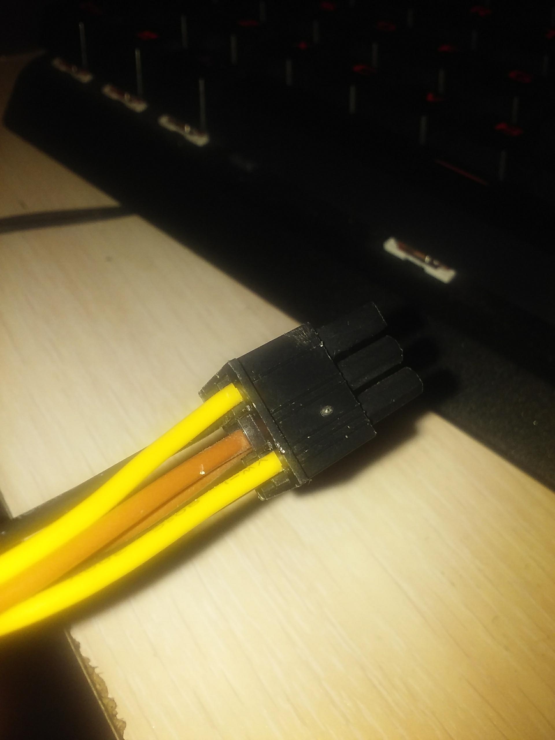

    Dla porównania prawidłowa przejściówka powinna wyglądać tak:
    (zalecam przyjrzeć się pinom w przejściówce czy są tak samo jak na 2 zdjęciu)
    Więc przed użyciem przejściówki radze sprawdzić czy przypadkiem nie jest na zwarciu i czy nie ma (zasilania 5V)
    Takie małą informację dodaje bo znajomy ostatnio też trafił podobną przejściówkę.

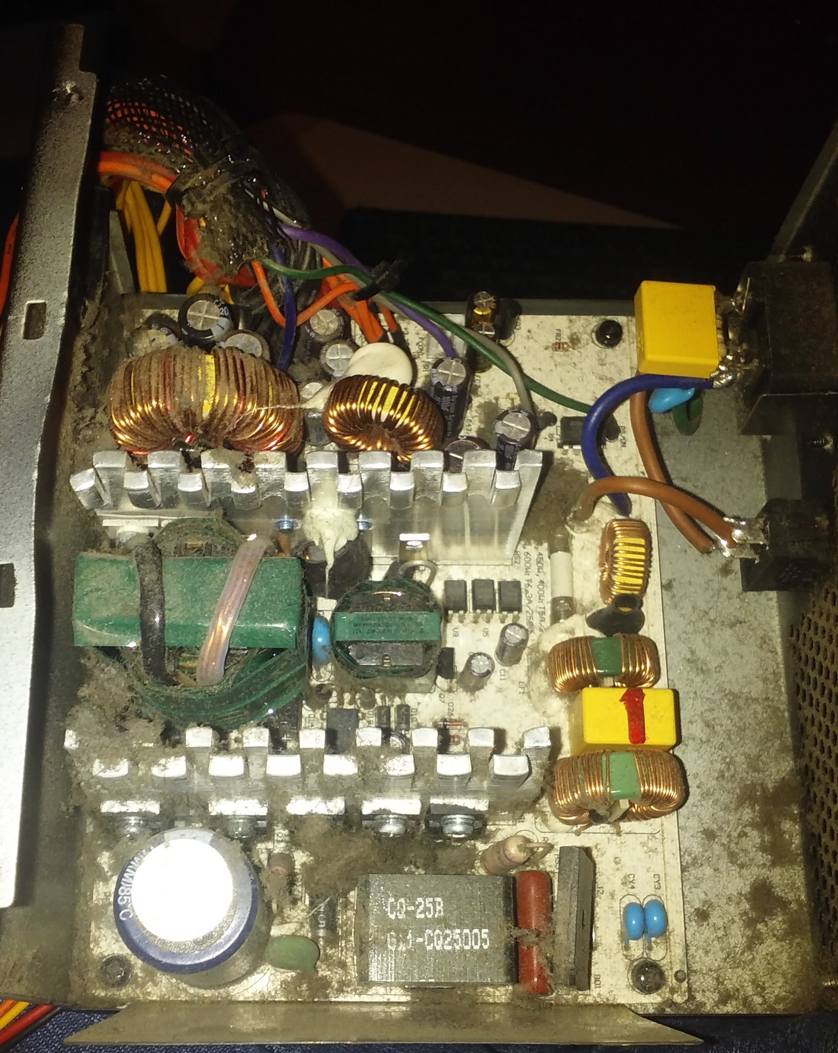

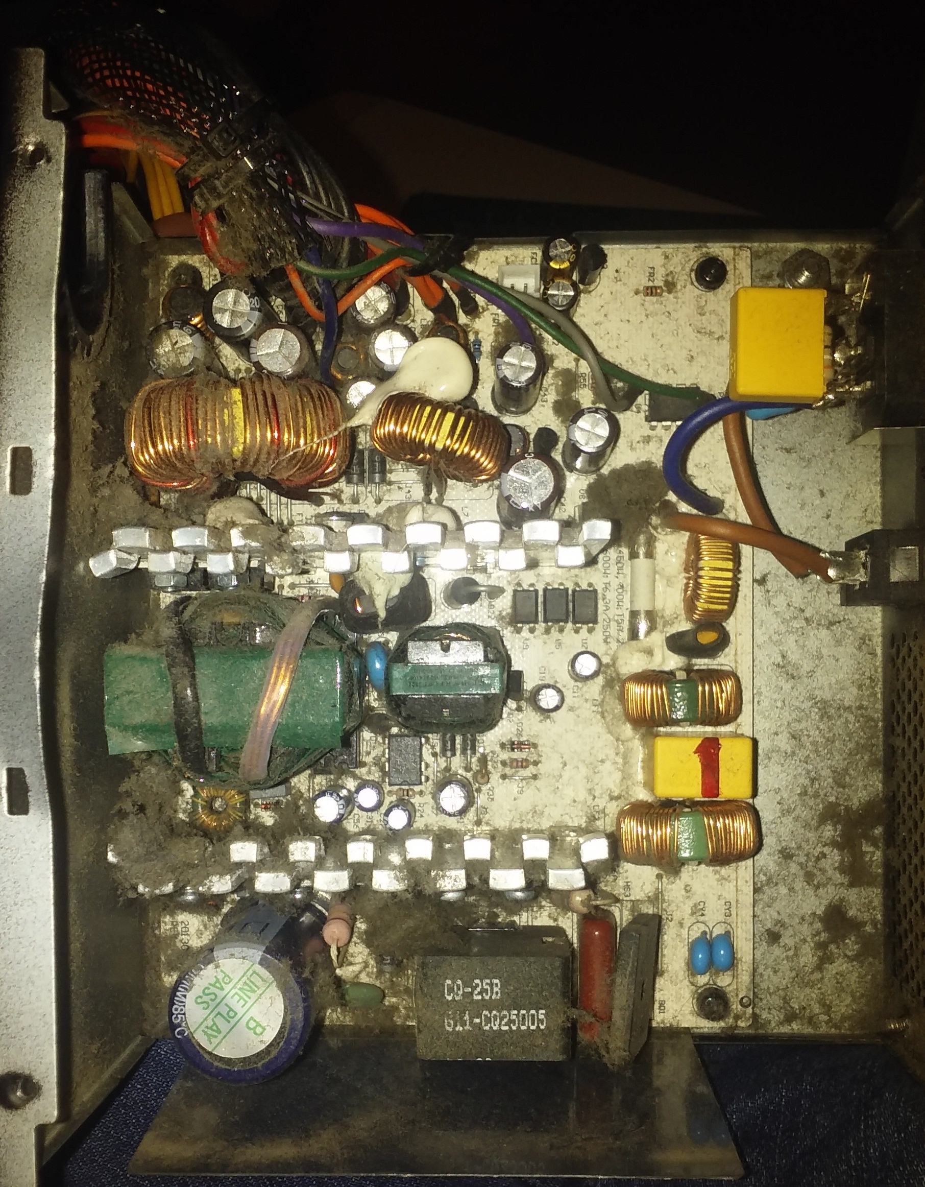

    Co do zasilacza było tak uruchomiłem komputer
    chodził z 5 sekund wyłączył się patrze dymią się kable i z automatu wcisnąłem znów odpalenie komputera po czym zasilacz strzelił i się wyłączył.
    Po wyjęciu go z komputera i podpięciu do innej jednostki jak uruchamiam płytę wentylator się tylko zakręci i nic dalej się nie dzieje zasilacz miałem rok lecz niestety był bez gwarancji :(
    zdjęcia zasilacza od środka ja nie widzę usterki ale może ktoś wypatrzy :P (A może miałem podróbkę w końcu kupiony prywatnie nie ze sklepu)

    Trzeba dokonać pomiarów, a nie naprawiać na wygląd.

    Nie chce się zagłębiać w naprawę tego zasilacza bo jest to według mnie bez celowe.
