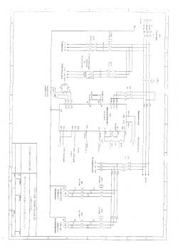

    A może autor tematu wyrzuci schemat podłączenia silnika do falownika ponieważ w większości przypadków przy braku STO tnie się stycznikiem zasilanie falownika a nie końcówkę mocy.
  • #8 17269535
    muminek grzes
    wodzinek212 napisał:
    Schemat może coś więcej powie
    Falownik Schneider ATV32HD11N4 - spalone końcówki mocy
  • #9 17269552
    karwo
    Poziom 30  
    Ale ja tu nie widzę żeby silnik był odłączany od falownika. Stycznik jest ale na zasilaniu falownika. Silnik spory i duże koło zamachowe może generować na zaciskach silnika napięcie w czasie gdy falownik już stracił zasilanie i jego część "myśląca" się wyłączyła.
    Ja bym myślał nad jakimś hamulcu (elektromagnetyczny, mechaniczny itp.).
