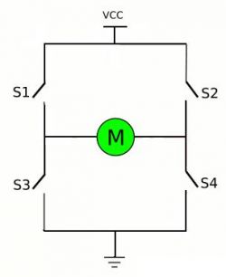

Mostek H jest układem elektrycznym umożliwiającym zmianę kierunku silnika prądu stałego poprzez odwracanie polaryzacji napięcia na jego wyjściu. Mostek taki można wykonać np. z przekaźników, tranzystorów lub można zastosować gotowy układ scalony.
Nazwa pochodzi od graficznego odwzorowania układu. Mostek taki zbudowany jest z 4 styków które załączane są parami.
Poniżej graficzne przedstawienie mostku H.
Styk S1 i S4 tworzą jedną parę, zaś styk S2 i S3 drugą parę. Załączenie jednej pary S1-S4 powoduje że na lewym biegunie silnika mamy potencjał dodatni zaś na prawym ujemny. Załączenie drugiej pary S2-S3 powoduję odwrócenie tej polaryzacji co zmienia kierunek przepływu prądu a w rezultacie kierunek obrotu silnika.

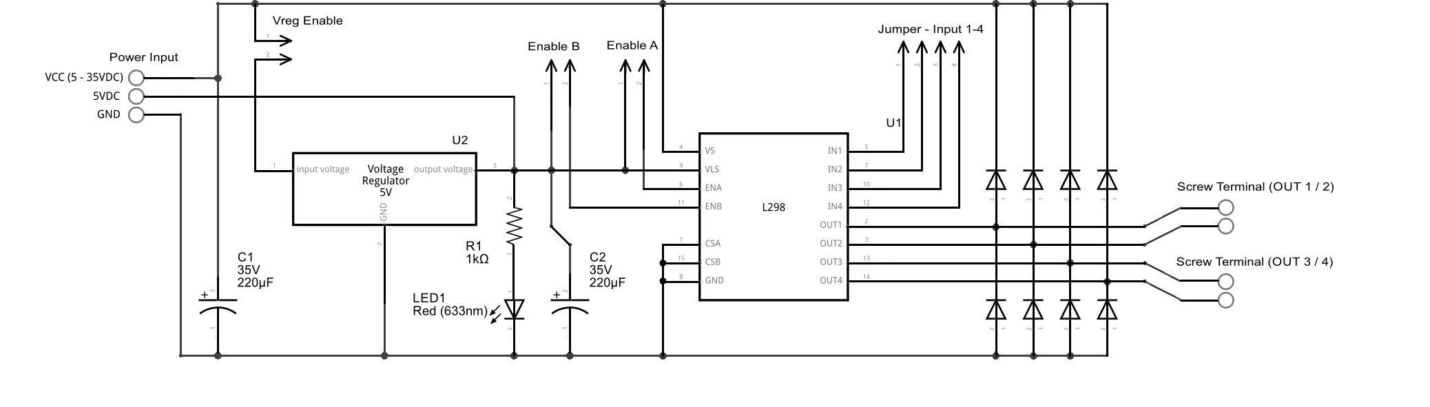

Poniżej schemat modułu.
Jak widać z zdjęć i ze schematu mamy tutaj dwa zasilania – jedno do zasilania silnika, drugie do zasilania logiki mostka. Producent płytki podał że zasilanie logiki to 5VDC zaś silników to 12VDC. Zaglądając do dokumentacji możemy znaleźć że zasilanie logiki może być na poziomie 4,5-7VDC zaś zasilanie dla silników do 46VDC. Patrząc jednak na płytkę możemy zauważyć że zastosowane tutaj kondensatory są na napięcie do 35V więc nie powinniśmy przekraczać ich napięcia.
Na płytce znajdziemy też stabilizator 78M05 w obudowie TO-252 którego napięcie zasilania mieści się w przedziale 7-35V co oznaczało by że jeżeli chcemy zasilać silniki napięciem niższym niż 7V lub wyższym niż 35V (ale tutaj ograniczają nas kondensatory) to należało by do złącza ARK doprowadzić 5V i wyjąć zworkę zasilania która to podaje zasilanie ze stabilizatora na L298. Jeżeli będziemy używać zasilania silników w przedziale 7-35V to do złącza ARK możemy doprowadzić tylko zasilanie silników i zostawić zworę założoną. Ponadto na płytce znajdziemy diodę LED informującą o podaniu napięcia na logikę układu oraz diody zabezpieczające przed powstawaniem przepięć w momencie rozłączania uzwojenia silnika. Na PCB mamy do dyspozycji jeszcze dwa złącza ARK służące do podłączenia dwóch silników oraz listwę goldpin z opisami: ENA, IN1, IN2, IN3, IN4, ENB. Są to wejścia do sterowania naszym mostkiem. ENA odblokowuje działanie wyjścia OUT1, OUT2, zaś ENB odblokowuje wyjścia OUT3, OUT4. Wejścia EN możemy użyć na dwa sposoby – pierwsze to zostawienie zworek na swoich miejscach gdzie do sterowania wystarczy teraz podawać stany wysokie na wejścia IN lub zdjąć zworki i na dolny rząd goldpinów w miejsce EN podać sygnał PWM dzięki któremu będziemy mogli regulować prędkością silnika lub też uzyskać miękkim start i zatrzymanie silnika.
Wcześniej pisałem o sterowaniu parami styków. W układzie L298 nasze pary S1-S2 odpowiadają wejściu IN1, S3-S4 wejściu IN2 dla pierwszego mostka (wyjście OUT1, OUT2), wejście IN3 i IN4 to pary S1-S2 i S3-S4 drugiego mostka(wyjście OUT3, OUT4).Jak zapamiętaliście z tego co napisałem wcześniej przy wysterowaniu dwóch par jednocześnie pojawia się stan zabroniony – tutaj, w układzie L298 taki stan nie wystąpi co widać na poniższym schemacie blokowym tego mostka.
W przypadku pojawienia się identycznych stanów logicznych na IN1-IN2 lub IN3-IN4 nie dojdzie do zwarcia. Przy pojawieniu się stanu niskiego na obu wejściach jednocześnie na wyjściach będziemy mieli minusy zaś przy stanach wysokich na wejściach na wyjściach będą plusy więc zwarcia nie będzie ani też nasz silnik nie ruszy. Chcąc wysterować nasz silnik w prawo podajemy „1” na IN1 lub IN3 lub gdy chcemy wysterować go w lewo to podajemy „1” na IN2 lub IN4.

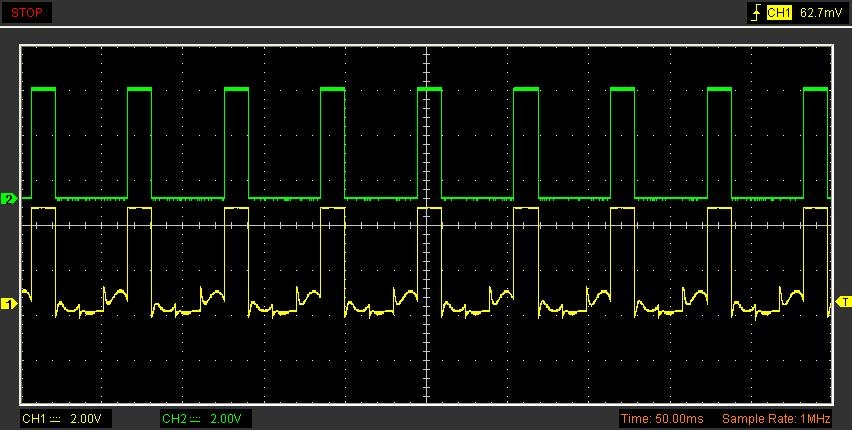

Na koniec kilka oscylogramów.
Wyjście z podłączonym silnikiem DC.
Wyjście bez podłączonego silnika DC.
Wyjście (żółty) i wejście (zielony) z podłączonym silnikiem unipolarnym.
Wyjście (żółty) i wejście (zielony) bez podłączonego silnika unipolarnego.
