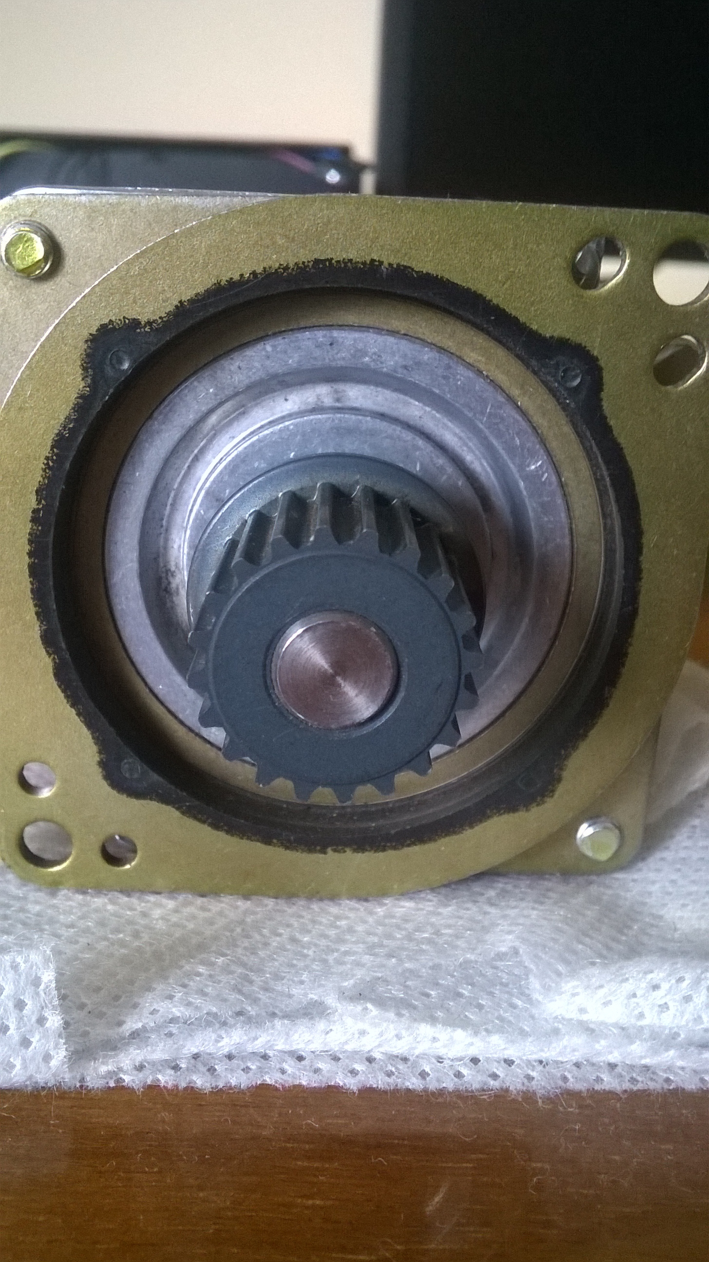

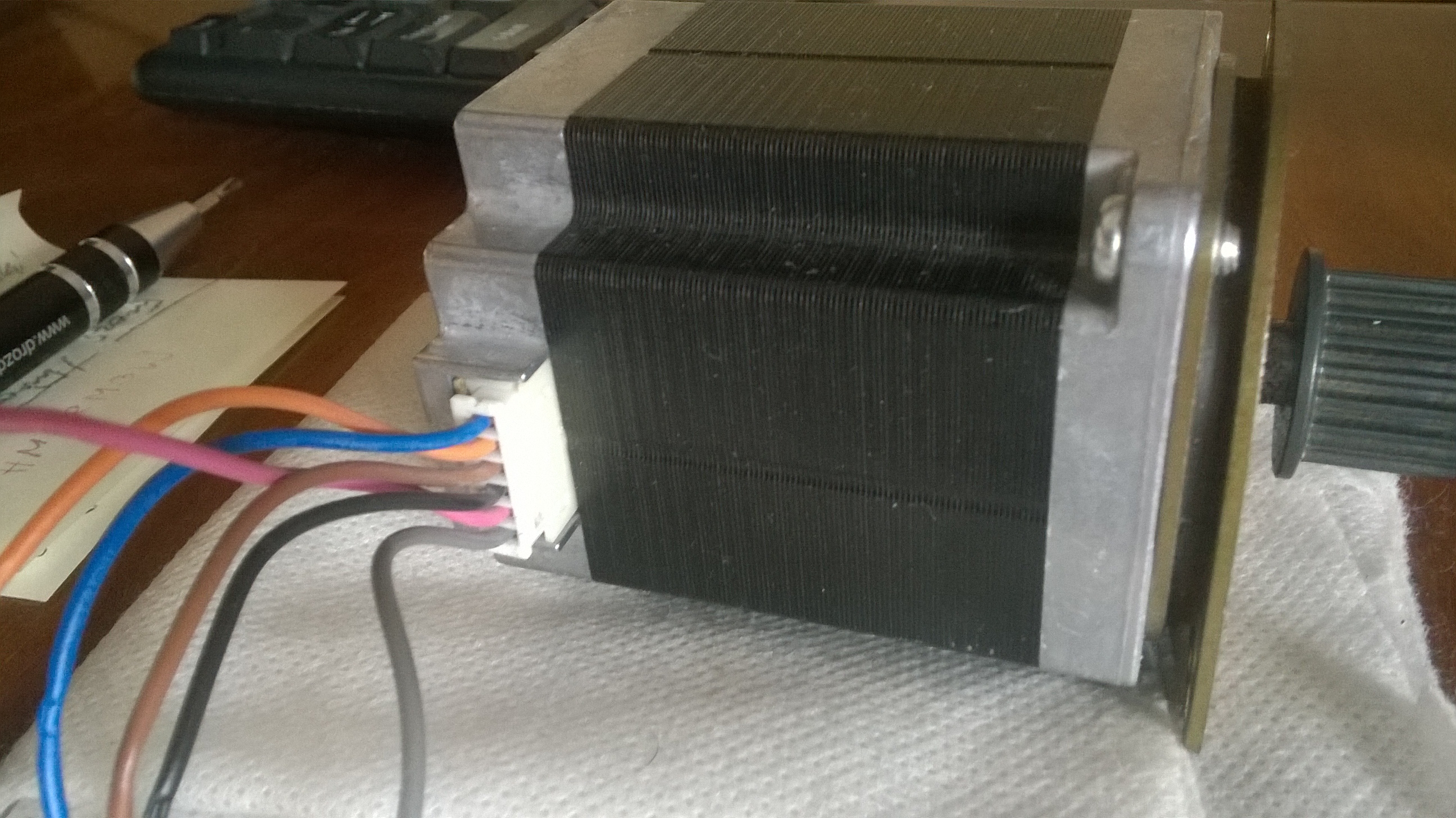

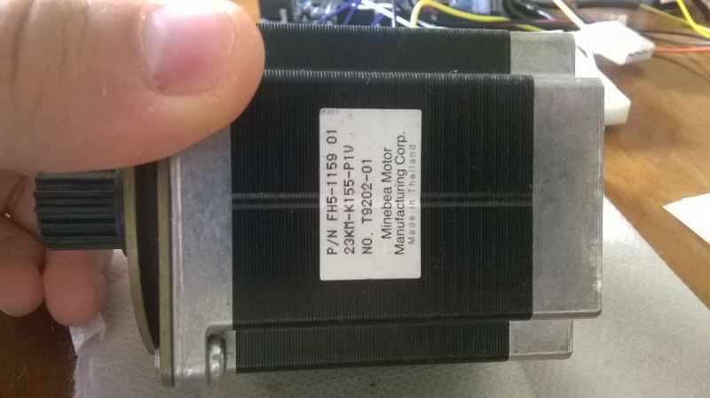

    Witam wszystkich. Kupiłem silnik krokowy minebea 23km-k155-p1v i wszystkie informacje jakie posiadam to:
    Jakie są parametry prądowe i krokowe silnika Minebea 23KM-K155-P1V?
    Niestety nie wiem ile A pobiera silnik i ile kroków wykonuje na obrót. Podlaczylem go do sterownika a4988 w sposob bipolarny(odrzucajac 2 przewody na podstawie poradnika). Na sterownik założony jest radiator. Silnik sie kreci w obie strony, a na podstawie zgadywanki stwierdziłem, że silnik wkonuje 800 kroków/obr. co mnie zdziwiło, bo zazwyczaj to bylo 200. Jednak przy tych 800 krokach wydaje mi się, że nie wykonuje pełnego obrotu, choć brakuje naprawdę niewiele(być może gubi kroki). Chciałem ustawić prąd stepsticka według poradnika(nie mogę wstawić linka, ale wystarczy wpisać "ustawienie prądu stepsticcka a4988 i wejsc w pierwszy link w google --feriar laboratory)

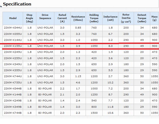

    Dużo czasu spędziłem na poszukiwaniu jakiś danych tego silnika, a jedyne co znalazłem
    Jest to być może silnik z jednej serii i ma 1.5A. Proszę o pomoc, może jest jakiś sposób na odczytanie innych parametrów silnika?
    Zdjęcia silnika:

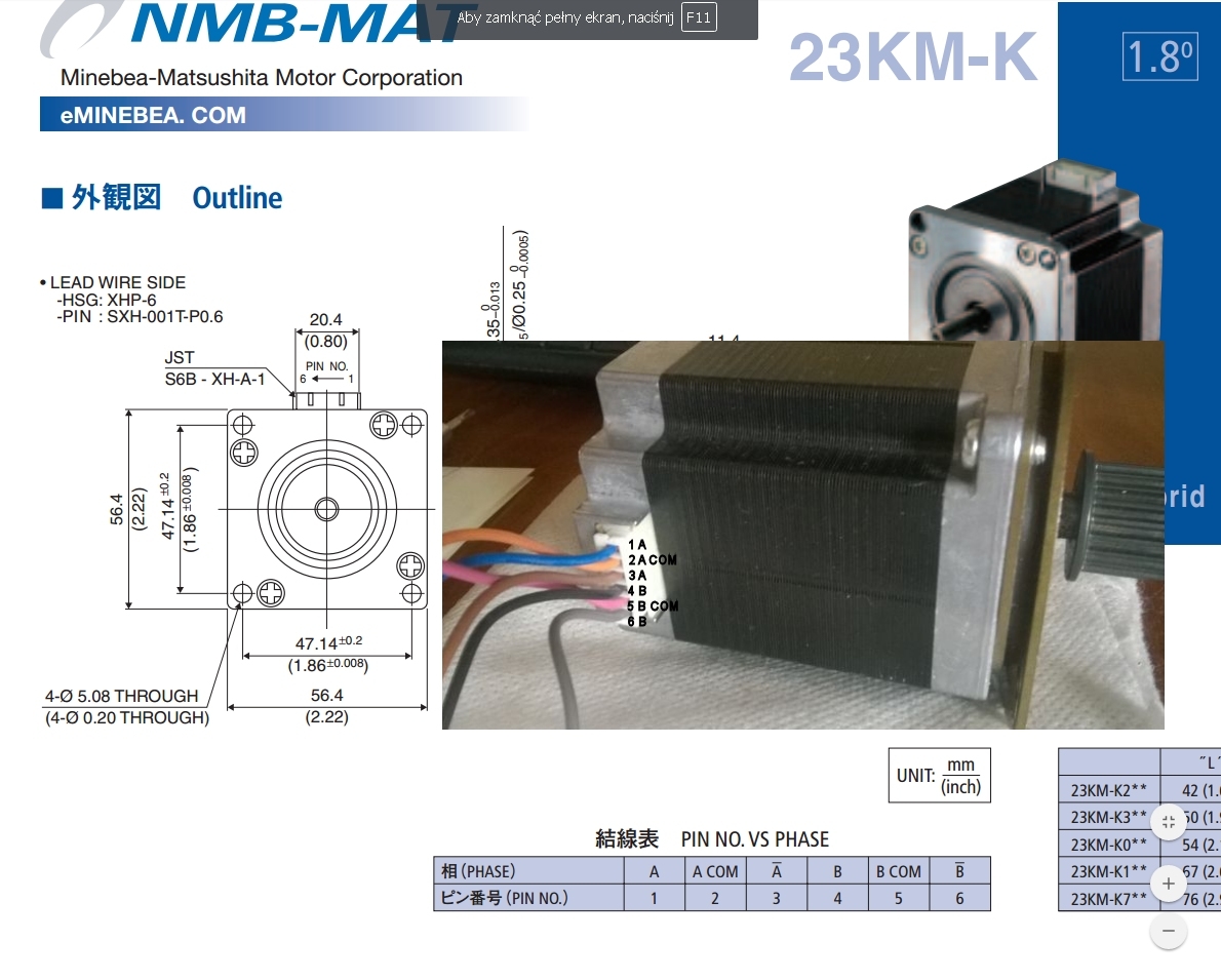

    Step Angle / Skok kroku w stopniach czyli 1.8° x 360° daje nam 200 kroków.
    Rated Current / Prąd znamionowy 1.5A
    Rezystancja: 3.9Ohm

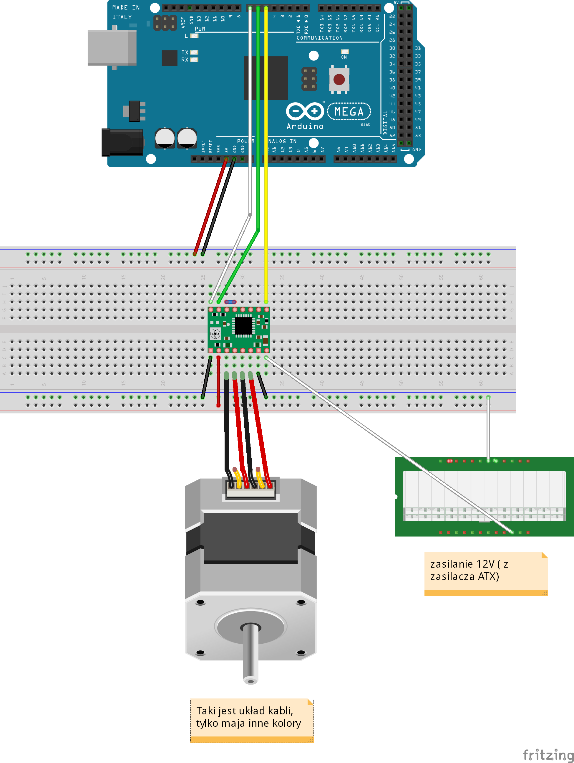

    Rozrysuj jak to połączyłeś.
    Przewody przy silniku są oryginalne ?
  • #3 17259169
    quot
    Poziom 6  
    Schemat wygląda tak:
    Jeśli chodzi o kable to nie wiem, ale mogę tylko dodać że wtyczkę można z łatwością wyciągnąć. Natomiast wczoraj ze zdziwieniem uruchomiłem silnik używając biblioteki accelStepper i poruszając się o 200 kroków silnik wykonuje pełny obrót, a przy użyciu biblioteki Stepper potrzebuje on 800 kroków. Dlaczego tak się dzieje? Osobiście wolałbym bilibotekę stepper, bo tamta wydaje mi się trudniejsza do ogarnięcia. Oto 2 kody:

  • #5 17259609
    quot
    Poziom 6  
    Dzięki wielkie za pomoc. Mam jeszcze pytanie bo gdy startuje arduino a potem zasilacz to silnik wykonuje kilka, kilkanaście kroków w losowym kierunku ( takie pyknięcie) i dopiero pozniej startuje program( gdy sie zaladuje) i wtedy ten pierwszy "pełen" obrót jakby nie jest pełny, bo brakuje mu tych kilkunastu kroków, natomiast juz kolejne obroty w petli są własnie do tego poprzedniego miejsca i juz sa calkowite. Z czym to moze sie wiazac? Gdyby to byl silnik posuwu, to nie martwiłbym się tym, bo i tak miałby dojechać do wyłącznika krańcowego, ale ten ma być do podzielnicy i obracać się cyklicznie np. 6 razy po 30 stopni i nie mogę sobie pozwolić na takie błędy. Filmik prezentuje opisany problem. Dwa razy podłączam arduino i mozna zobaczyc drgnięcie.
    6 - 7 i 28 sekunda filmiku.
