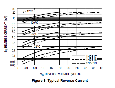

Aby odpowiedzieć na to pytanie przejść musimy do strony piątej karty katalogowej, gdzie znajdujemy między innymi wykres typowego prądu wstecznego (po prawej). Z wykresu tego, odczytać możemy że dla temperatury 25°C i napięcia wstecznego poniżej 5 V prąd wsteczny jest poniżej 0,1 mA i spada on wraz z spadkiem napięcia. Oczywiście, cały czas pamiętajmy, że jest to wartość typowa, a nie maksymalna, więc w naszym układzie spadek napięcia może być większy. By ocenić wartość maksymalną załóżmy, że kształt krzywej się nie zmieni. Po przeskalowaniu ocenić możemy go na około 0,5 mA przy 5 V i 25°C.

W przypadku diody 1N4001 zupełnie zignorowaliśmy prąd wsteczny, w momencie gdy obliczaliśmy ilość ciepła wydzielanego przez element. Ma to sens, ponieważ dla tego elementu prąd ten jest o wiele niższy niż prąd w kierunku przewodzenia - dla 50 V jest to 50 ?A, co przekłada się an 2,5 mW wydzielanego ciepła - o wiele mniej niż 0,8 W wydzielane przez prąd płynący w kierunku przewodzenia.
Dla diody 1N5817 prąd wsteczny pi 20 V wynosi 10 mA, co przekłada się na 0,2 W - istotnie więcej, szczególnie jeśli spojrzymy na ciepło wydzielane podczas przewodzenia maksymalnego prądu (1 A) w kierunku przewodzenia - 0,45 W. To kolejny istotny czynnik, jaki należy brać pod uwagę, czytając kartę katalogową diod Schottkiego.
