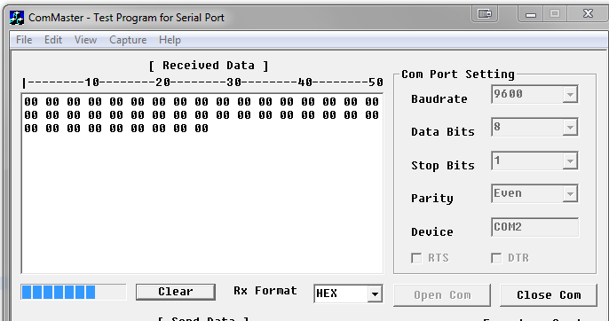

    mam problem z inicjacją komunikacji szeregowej.
    Potrzebuję ustanowić połączenie 9600, słowo: 8 bitów, parity: even, bit stop: 1
    funkcją ustawiam jak niżej:
    Kod: C / C++
    Zaloguj się, aby zobaczyć kod
    wysyłam 0x00
    Kod: C / C++
    Kod: C / C++
    i zamiast 0x00 otrzymuję:
    ATMega32A - Komunikacja szeregowa, ustanowienie parametrów
    gdy ślę 0x01 otrzymuję:
    Gdzie tkwi problem?
    Przy domyślnych ustawieniach rejestrów UCSRC i UCSRB przy wysłaniu 0x00 otrzymuję 0xE0 co wygląda na słowo 5 bitowe. Jednak 0x01 daje wtedy też E0. Dopiero 0x02 daje E2. Gdzie popełniam błąd?

    00 00 00 00 00 00 00 00 00 00 00 00 00 00 00 00 00 00 C0
    8 bitów otrzymuję tylko jeżeli nie ustawię nic, jednak nadal nie otrzymuję tego co wysłałem.
    Co ciekawe wysłanie 0xFD daje na odbiorze 00 00 FF 00 00 FF czyli w zależności od tego co wysyłam otrzymuję dane różnej długości. Może to kogoś naprowadzi.

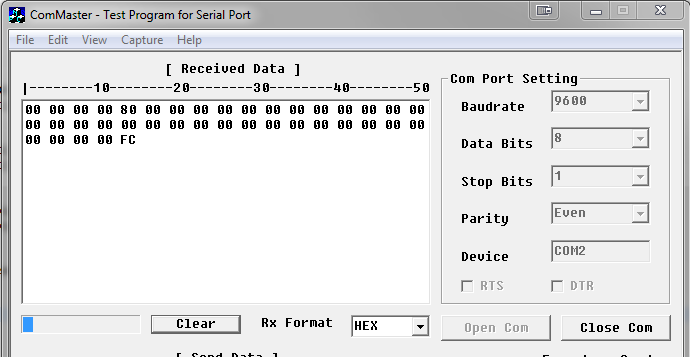

    komplety rozjazd: dla 0x00 otrzymuję 00 00 00 00 00 00 00 00 00 00 00 00 F0
    ustawienie:
    Kod: C / C++
    jest bliższe sukcesu - mam powtarzalną długość słowa - nie koniecznie dobrą, ale powtarzalną. Któryś bit jeszcze jest nie tak... Słowo zdaje się być krótsze. Przy wysłaniu tablicy 72 bitowej dostaję nie więcej niż 64 bity.
