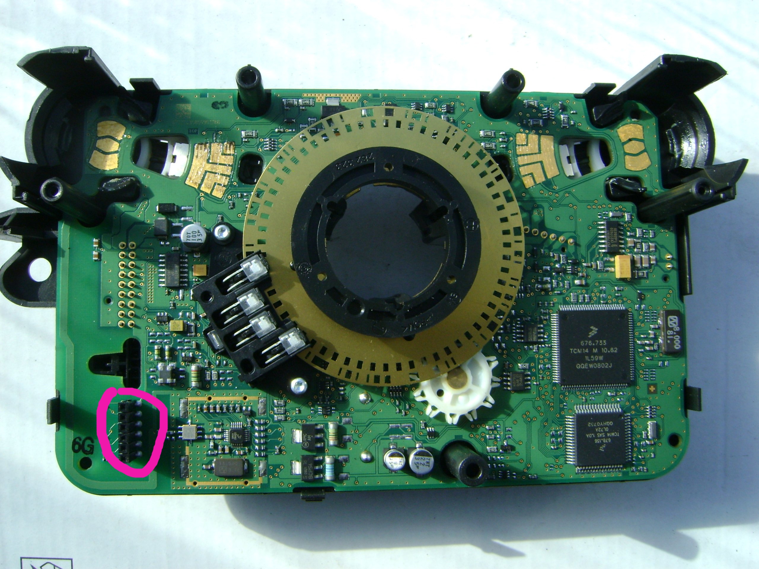

    Witam, jak ostatnio się dowiedziałem "organoleptycznie" astra H ma wadę konstrukcyjną polegającą na braku sygnału dźwiękowego po włączeniu świateł.Dokładnie to podświetlenie piktogramów w kierownicy wyłącza sygnał.
    Dlatego też chciałbym wyłączyć (zbędne) podświetlenie odcinając odpowiedni kabel-czy to pomoże :?: a jeśli tak to proszę o pomoc który i gdzie.
    w praktyce jest tak że brak podświetlenia = sygnał jest
    pojawi sie słabe podświetlenie = sygnał przerywa, nie styka
    Pełne podświetlenie=brak sygnału
    ps.naprawa "autoryzowaną blaszką opla" mnie nie interesuje

    opcja:
    A) wymień CIM
    B) rozbierz moduł i spryskaj KONTAKTem złącze zaznaczone na obrazku oraz piny umieszczone w obudowie. Wyczyść z korozji
    C) zastąp zaznaczone złącze cienkimi przewodami i połącz je na stałe z pinami w obudowie
    Astra H - wyłączenie podświetlenia piktogramów kierownicy a sygnał świateł"
    pamiętaj przy demontażu o zaznaczeniu położenia kierownicy, oraz tarczy i trybu aby złożyć je tak samo.
    przed odpięciem poduszki powietrznej odepnij akumulator jeśli tego nie zrobisz wywali ci błąd poduszek.
